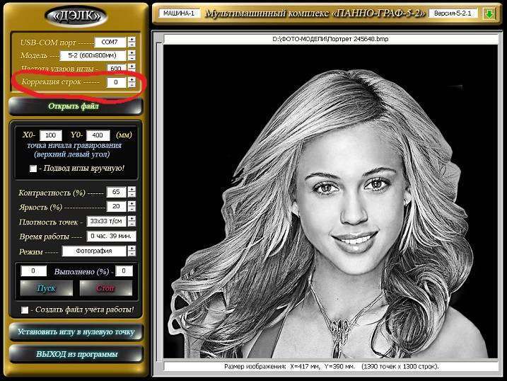

коррекцию строк сведи к минимуму, у меня на 0 стоит
у меня наверное программа немного старее потому что у меня вид другой и корекции строк нет

у меня тоже Паннограф Люкс 2, так в программе должна быть - Коррекция строк

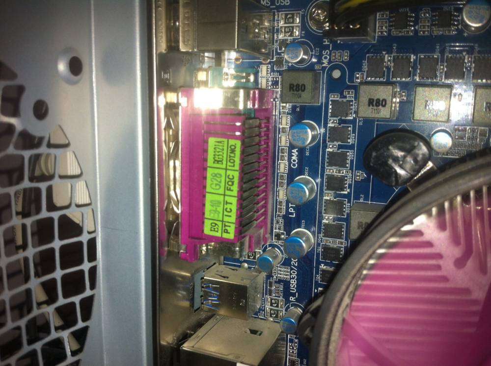

порт на компьютере LPT впаян (это где станок к компу присоединен) на материнке или на отдельной плате , увидеть можно сняв крышку на системном блоке пк. Если на отдельной плате, то  может быть причиной смещения по Х,

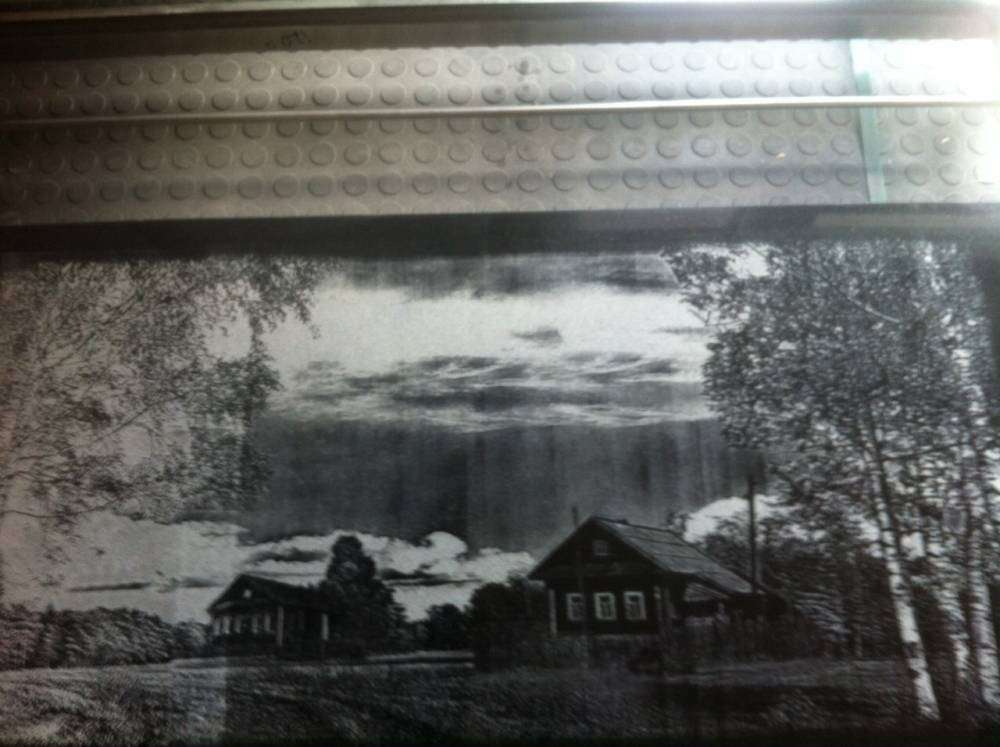

Начальник уже сомневается что на нем можно гравировать, то по Х сместится то линии на изображением! Попробовали пейзаж набить, после 20 см сгорела бабина! Потом гравировал (где полутон на изображении) линиями , с чем могут связаны эти линии? Может игла крутится? И скажите по жалуйся какой зазор должен быть между катушкой и цангой? У меня где-то 2 мм
Когда бил на 50пик бывает такая еще беда
Вот если пробивать на 33 в два прохода вроде все хорошо только какая-то вертикальная рябь появляется
Кто с чем  с таким сталкивался подскажите пожалуйста решения
Судя по фото, лажа полная. На сколько мне известно производитель станка не продаёт ИБП, он всего лишь рекомендует его использовать. Потом, во время работы станка, на компе нельзя ни чего делать, вообще ни чего, смотреть киношки, слушать музыку играть в игры и т. п. и ставить ни чего лишнего не рекомендую, ни каких антивирусников и интернета, только чистая винда, фотошоп (если надо), да прога для станка. Любая лишняя активность на компе будет отражаться на работе станка, даже если покрутить колёсик у мыши.
