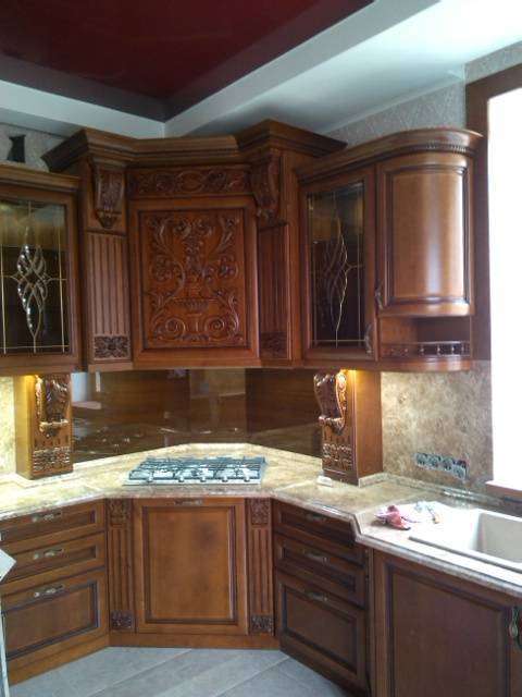

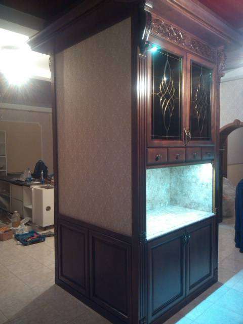

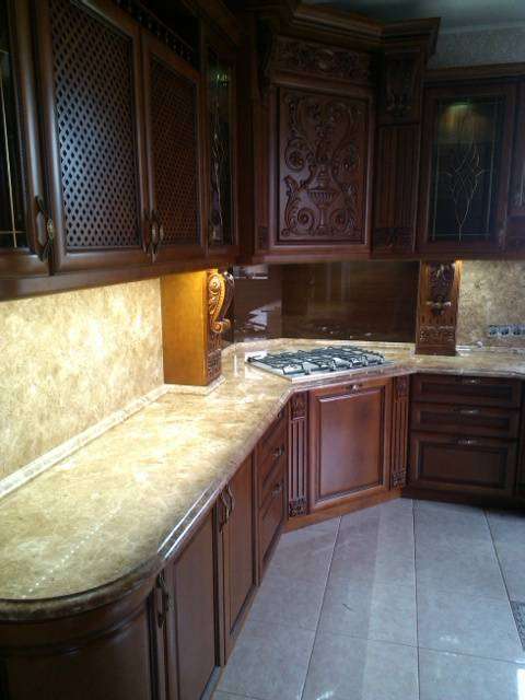

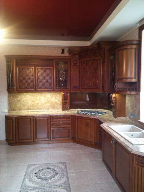

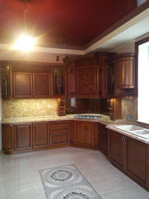

Работаю с камнем около 2х лет, но с большим перерывом. Недавно довелось поучаствовать в проекте кухни, обработка и монтаж камня мои, мебель делали "инопланетяне" (шучу))) Фоткал в процессе, где-то могут быть недоделки)
Желаю узнать мнение мастеров, у которых выходят каменные цветки)))
Мрамор это для кухни, на которой нельзя готовить.Красиво и очень не практично :)
  • Одобряю сказанное 3
Полностью соглашусь с @zelenok так как чем бы ты не защищал(пропитки, воски и т.д), все равно будут пятна которые не выведешь в условиях кухни. Сам камень империадор, очень пористый и если его не проклеить, а потом соответственно и полернуть, то множественные каверн начнут портить общий вид уже после 2-3 месяцев эксплуатации. А так все красиво, плинтуса хорошо вышли. Конечно кухни с массивом не так часто попадаются , но с ламинатом и прочей брехней сталкиваемся практически при каждом заказе. Когда массив и натуральный камень вместе-это просто шикардос)))
Я абсолютно согласен, пропитывал защитой трижды) и понимаю, что в такой "музейной" кухне готовить- моветон) но нуворишам нравится и хотят еще)

Ну, может в таком случае перейти на кварцевые агломераты, объясняя клиенту изюминку искусственного камня без пор?
а де мрамор то ?
@Руслан :lol: на кухне, столешки и фартук и плинтуса)))))
@Mighty_Mounter Просто им не кто не объяснил, а если бы было объяснение они бы выбрали гранит, кварцит или на худой конец агломерат.
мрамор-это надо подогрев его...зачем он на полу то...босиком ай как не уютно на нём...
Впрочем тут видимо рулит именно нуворишы...типа только натуральный дафай

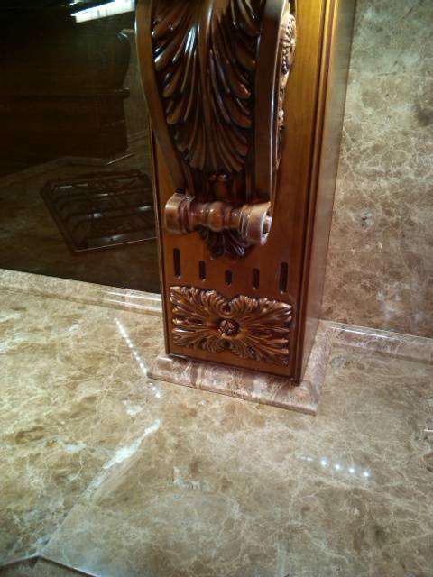

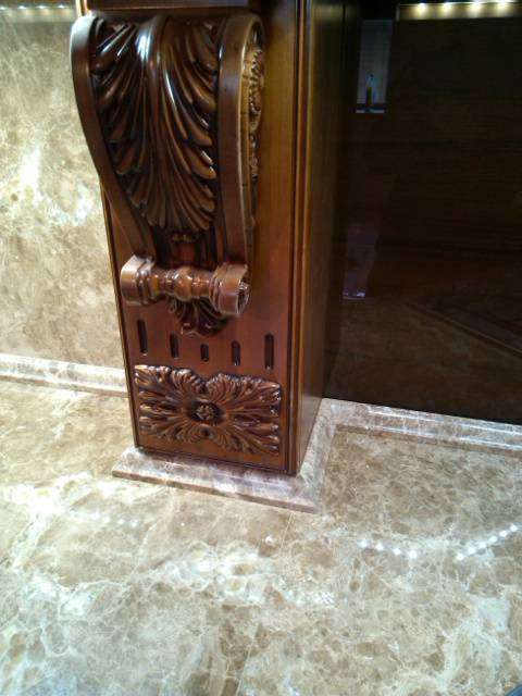

@Mighty_Mounter фото стыков поближе можно? :)

В целом дорого богато, достойная работа.
Во сколько денег обошлась такая кухня?
  В 01.04.2017 в 07:06, Руслан сказал:
Показать
Там не мрамор на полу .А мрамор и без подогрева тёплый ,если отопление включено ,а летом от него  прохлада
  В 03.04.2017 в 09:54, V7nake сказал:
Показать
всего: мебель, камень и работа -лям )))
