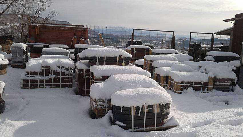

Soaring man Опубликовано 30 апреля, 2017 Опубликовано 30 апреля, 2017 10 минут назад, ermosha сказал: у нас нет обледенения)) а не бывает так что дождик пройдет, а потом минусовая температура зимой, и, БАЦ, ОНА ЗАМЕРЗЛА! Вода в микротрещинки зашла, замерзла, расширилась, и мелкие черные точечки БАЦ и осыпались. И так раз за разом а потом смотришь и блин остался, полутона все исчезли)
ermosha Опубликовано 30 апреля, 2017 Опубликовано 30 апреля, 2017 ни одного такого портрета не видела если только он изначально не был блином с глазами))
Soaring man Опубликовано 30 апреля, 2017 Опубликовано 30 апреля, 2017 Смотрела на портреты пятилетней давности?
ermosha Опубликовано 30 апреля, 2017 Опубликовано 30 апреля, 2017 зима бывает я и 20 ти летней давности свои видела - но ручные и станочные старые видела все то же самое единственное что смущает моя первоначальная ретушь)))
иркутянин Опубликовано 30 апреля, 2017 Опубликовано 30 апреля, 2017 9 часов назад, ermosha сказал: зима бывает я и 20 ти летней давности свои видела - но ручные и станочные старые видела все то же самое единственное что смущает моя первоначальная ретушь))) Ба-а,а где пальмы)))

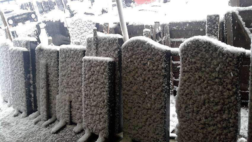

GRUDOJNIK-HAWЁR))) Опубликовано 30 апреля, 2017 Опубликовано 30 апреля, 2017 мне на фото почему то УАЗ запомнился!!!а эта чернота хоть и под снегом ещё всю жизнь осточертеет!...как ты думаешь ИРКУТЯНИН???если УАЗ пЭтриот взять???зато новый и в 2 раза дешевле паджерика!!!!!!!!!!!!!
ermosha Опубликовано 30 апреля, 2017 Опубликовано 30 апреля, 2017 пальмы так же выглядят в городе)) некоторые укрывают в основном финиковые и агавы по кладбищу немного дички есть)) к стате один станок на улице живет и ничего ,не болеет)))
иркутянин Опубликовано 30 апреля, 2017 Опубликовано 30 апреля, 2017 Только что, GRUDOJNIK-HAWЁR))) сказал: мне на фото почему то УАЗ запомнился!!!а эта чернота хоть и под снегом ещё всю жизнь осточертеет!...как ты думаешь ИРКУТЯНИН???если УАЗ пЭтриот взять???зато новый и в 2 раза дешевле паджерика!!!!!!!!!!!!! У меня у друга 2 года уже,проблем нет,он его по гравийке убивает каждый день 70 км туда 70 обратно,он глава администрации района. Недавно на эту тему с ним общался,говорит.сейчас гарантию до езжу и опять новый буду брать! 1
