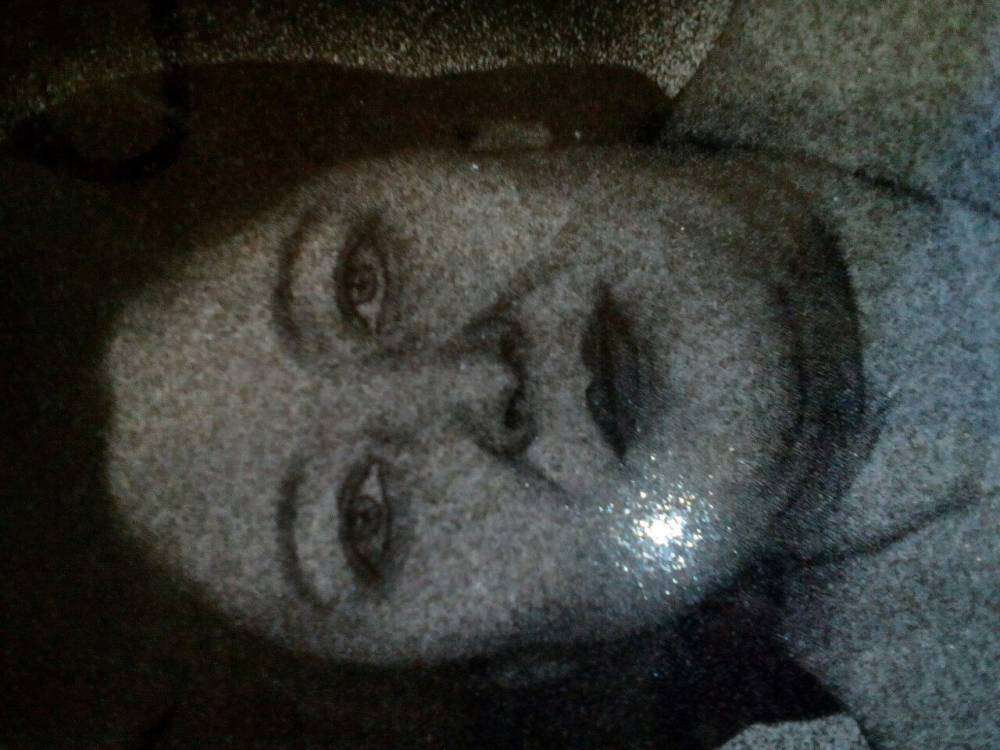

В этом году появилась такая проблема:
1) при гравировке на китайском граните абсолютно все получается в пятнах и я не могу понять то ли это камень такой то ли что. На плитке и на кусках прошлогоднего камня он гравирует хорошо, портрет чистый.
2) также появились червяки.
Здравствуйте. Фото в студию

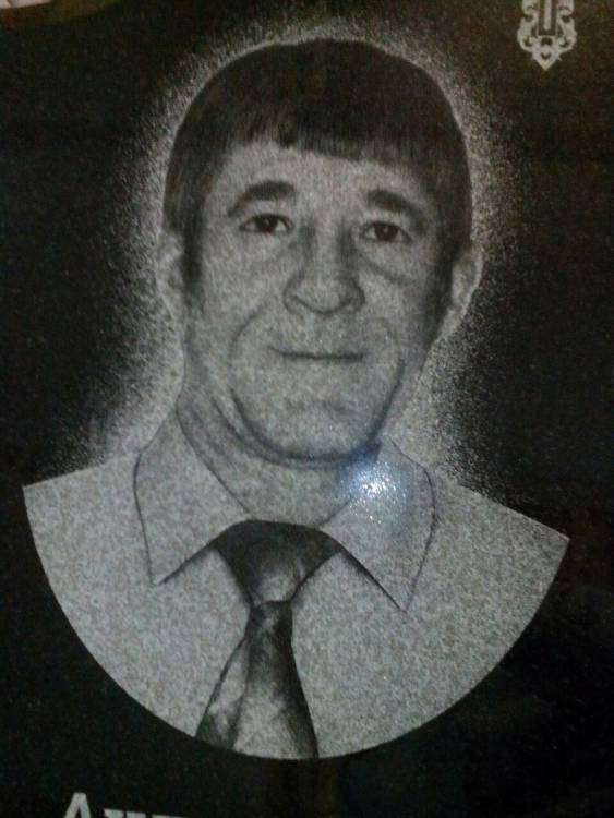

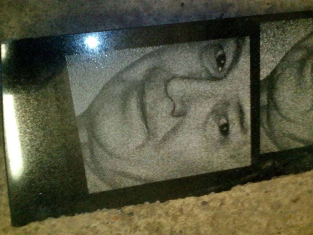

2 фото на старом камне, оно чистое, на остальных с пятнами
камень такой

Походу вся партия камня такая; где фотография изначально отличного качества то там получается отлично, а на фотографиях как я предоставил получается в основном как представлено.

бред какой-то... причем тут фотка к пятнам от структуры камня? Вы сколько проходов делаете? Это конечно сикретный сикрет, но на плохом камне надо больше проходов
Уменьши силу удара и попробуй 5-6 на этом камне
@Armada и проверяй уровень яркости ретуши в панели инфо

У Вас станок настроен не по уму, он у Вас камень выгрызает, убавьте амплитуду белого на % 30-40, или яркость ретуши сделайте меньше. соответственно иглу новую поставьте, чтобы скол камня был ровный. И делайте проходы 2-3 прохода достаточно будет.
По червям, нужно чистить магнит от железной пыли, которая прилипает.
Дополнительно можете мне скинуть Вашу ретушь 3 варианта. 1 вариант с пятнами, 2-ой без пятен(который Вас устроил) и 3 вариант которую собираетесь делать на этом камне(этой партии).

И у нас такие камни бывают. Примерно 1 из 7-8. Камень от одного поставщика. На блеск поверхности практически весь одинаковый, а начинаешь гравировать- все в пятнах. Решение проблемы- уменьшение силы удара с увеличением количества проходов (4-7) без ВК.
