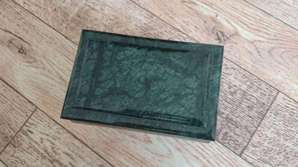

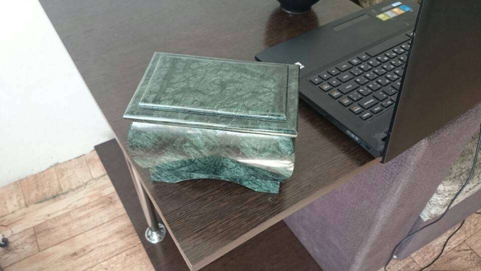

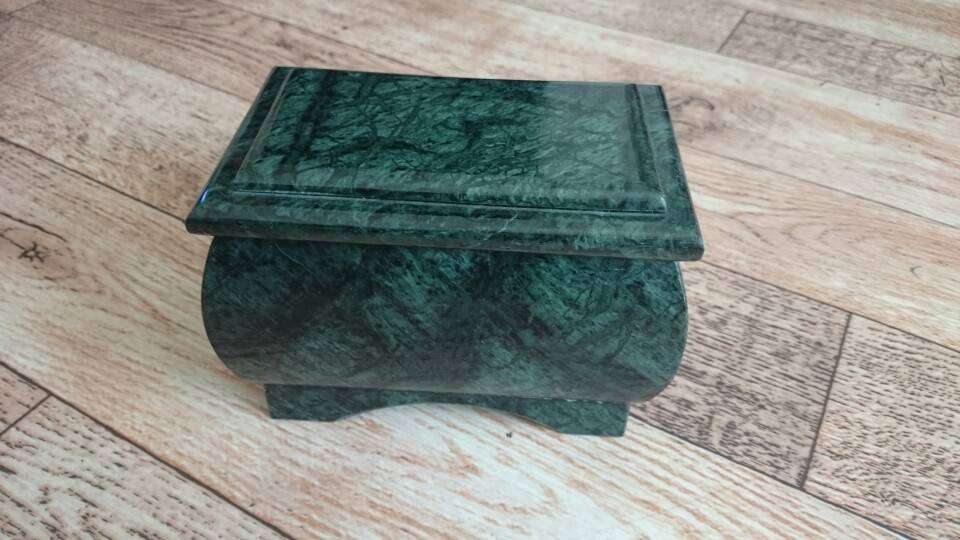

evgeniy Опубликовано 16 августа, 2017 Опубликовано 16 августа, 2017 вот кака красота...делал давно жене))) это я называю змеевиком а то что на фото выше это обычный мрамор для меня только зеленый...да с него сходит полировка и трещин куча и крошиться-а вот то что я показываю ведет себя как малиновый кварцит прям вот один в один только цвет разный 2

Айваз Опубликовано 19 сентября, 2017 Опубликовано 19 сентября, 2017 В 16.08.2017 в 13:27, evgeniy сказал: вот кака красота...делал давно жене))) это я называю змеевиком а то что на фото выше это обычный мрамор для меня только зеленый...да с него сходит полировка и трещин куча и крошиться-а вот то что я показываю ведет себя как малиновый кварцит прям вот один в один только цвет разный У тебя есть такой материал? Можешь изготовить по заказу. Это как я понял шкатулка?!
Руслан Опубликовано 20 сентября, 2017 Опубликовано 20 сентября, 2017 Кто сможет изготовить из этого камня небольшую вещь, очень простую...размером 20 на 20 и несложную. Пишите 3000tetro@mail.ru
