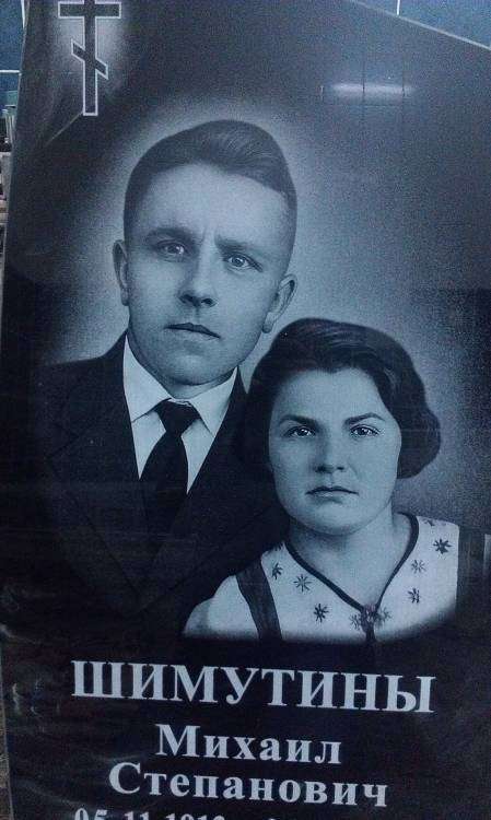

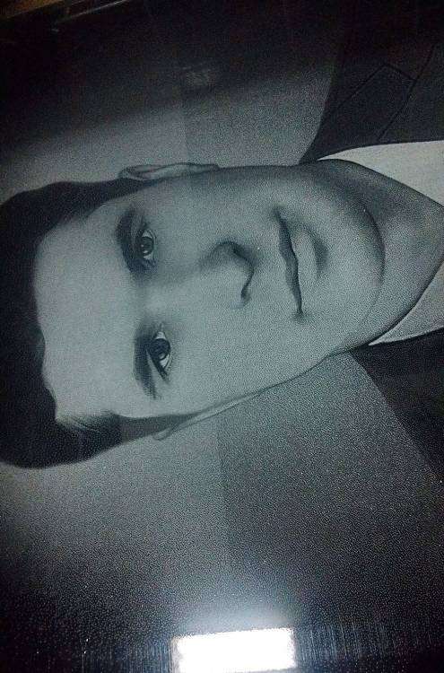

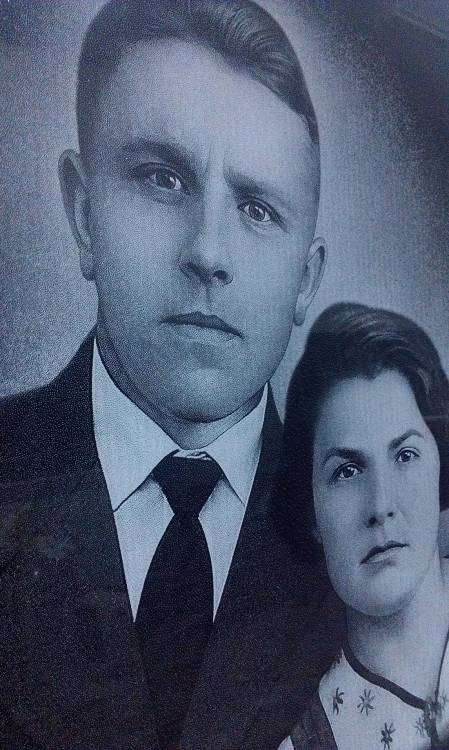

Здравствуйте форумчане, подскажите любителю где искать загвоздку появления подобных полос, станок новый в начале года пошел в эксплуатацию. По-этому не могу сказать что раньше было все хорошо, а сейчас началось все это. Может от того что станок стоит неровно, но вроде устанавливал по уровню, или еще какие то варианты, вот прошу более знающих подскажите, где копать решение данной проблемы? )
На фотках их видно, причем смотришь в фас полос не видно, они показываются как посмотришь на заготовку под углом.
@Алексей1983 арбуз это называется, на форуме много об этом писали
резонанс от скорости, от 150 начинается
спасибо. попробую сделать более устойчивее.

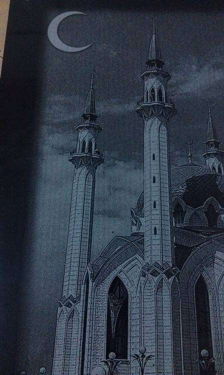

Еще не знаете от чего вот так бывает. резкий переход и отбивает заметно слабее. Причем данная проблема появилась вот только, и не на одном только станке, в ночь запустил в одном месте и в другом заметно удаленном от первого, в разных частях города. Утром пришел вот такой переход на гравировке и там и там. Вчера отбивать поставил с обратной стороны заготовки, сегодня пришел, точно так же резкий переход, как будто игла резко тупится, но уж больше резко как то.
  • 5 месяцев спустя...
иглу ниже нужно от датчика уровня настроить
