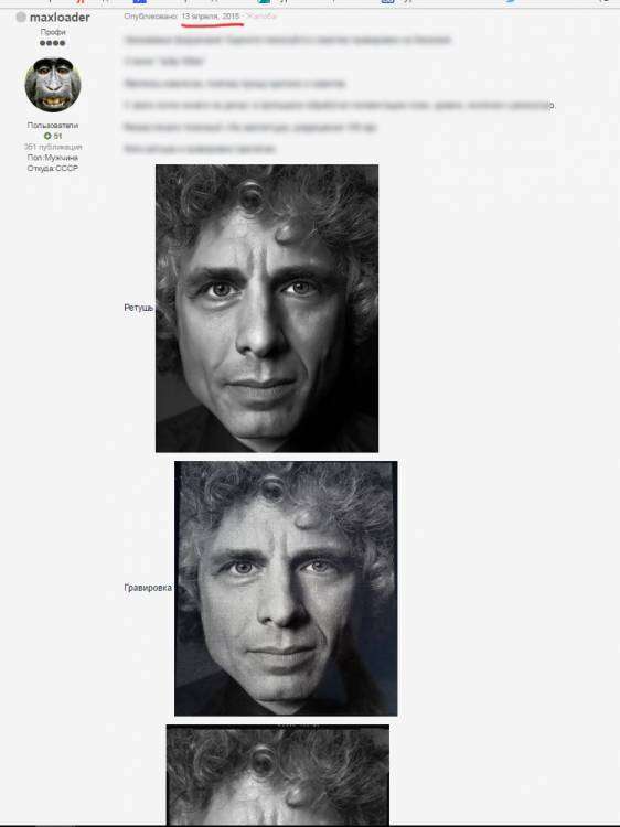

..RockWalker.. Опубликовано 22 мая, 2017 Опубликовано 22 мая, 2017 OK! Фото выставить ваше право на обозрение. я ток коммент: - Да, всё так же как и у нас. Фото присланное контрастное множеством деталей. есть за что зацепиться. Только двигай ползунок влево))). Но даже с такого глянце-журнального образца на рябом кореле пропадут ( сольются в один тон тень и полутень в верхней части глазниц, фон и и плечи, без ручной корректировки.) Как высветлить там и не потерять градацию, одним ползунком? Вот только про настройки станка и хорошим базальте не стоит упоминать, как говорится не первый год замужем)).
maxloader Опубликовано 22 мая, 2017 Опубликовано 22 мая, 2017 @..RockWalker.. Если потрудишся, тут на форуме выкладывал портрет пробитый с шагом в 0,24 на карелии, это более 100 dpi. Без ретуши. Далее просто пробивать его не стал, ибо настраивал станок и было понятно и без этого. Ты тупо умничаешь) Вот он, только уже окрашен. Экспирементирую.
..RockWalker.. Опубликовано 22 мая, 2017 Опубликовано 22 мая, 2017 Фу.. неудачный вариант на базальте лучше.
maxloader Опубликовано 22 мая, 2017 Опубликовано 22 мая, 2017 @..RockWalker.. Ибо тролль и сказать по существу более нечего) Цемки)
..RockWalker.. Опубликовано 22 мая, 2017 Опубликовано 22 мая, 2017 Дата начала эксперимента. Офигенный источник. Мечта любого тут ретушиста. Так кто тут троллит той же картинкой второй год уже. Честно, если не брать в расчёт недоретушь и глубокую чёрную дыру на левой щеке. На базальте почти гений. К сто летнему юбилею СССр ждём прорыва в эксперементах. А на цветном ты всё зерно закрасил , хороший ход, но судить трудно объективно по оставшемуся глянцу. Да видно нежная пробивка. Но моё мнение ели не краска то рябой под ней. @maxloader Кажется отдалились от темы. вообщем ползунком средним пользуемся тоже,давно уже)) Спасибо за подсказку. Но хотелось бы что то похитрее фичу...
maxloader Опубликовано 22 мая, 2017 Опубликовано 22 мая, 2017 @..RockWalker.. Это вариант был сделан на базальте очень давно и Зубром. Второй вариант был сделан на карелии сауно, то что светится структура камня сквозь портрет, так я сказал что станок был остановлен ибо и так все ясно.Да на полностью черных местах структуру камня не спрятать, но и быдлом надо быть чтоб дорисовывать или осветлять то чего автор фото не предполагал.Это я о щеке и тп. Для клиента делал бы еще несколько проходов и структура камня светилась бы только в самых черных местах. На цветном ничего не закрашено, краска только в пробитых канавках.
