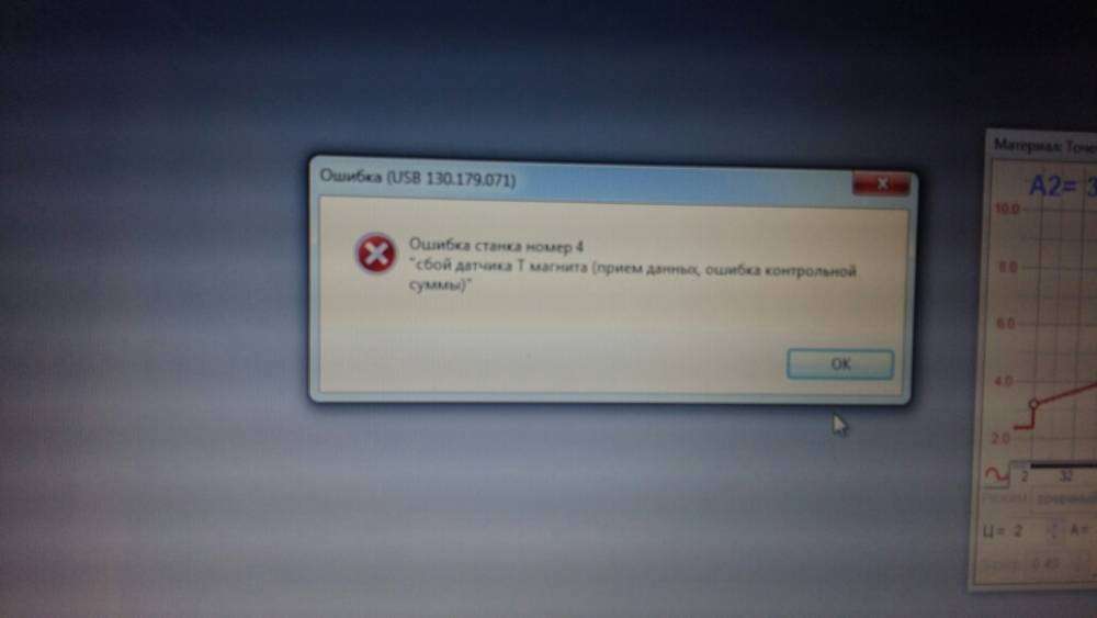

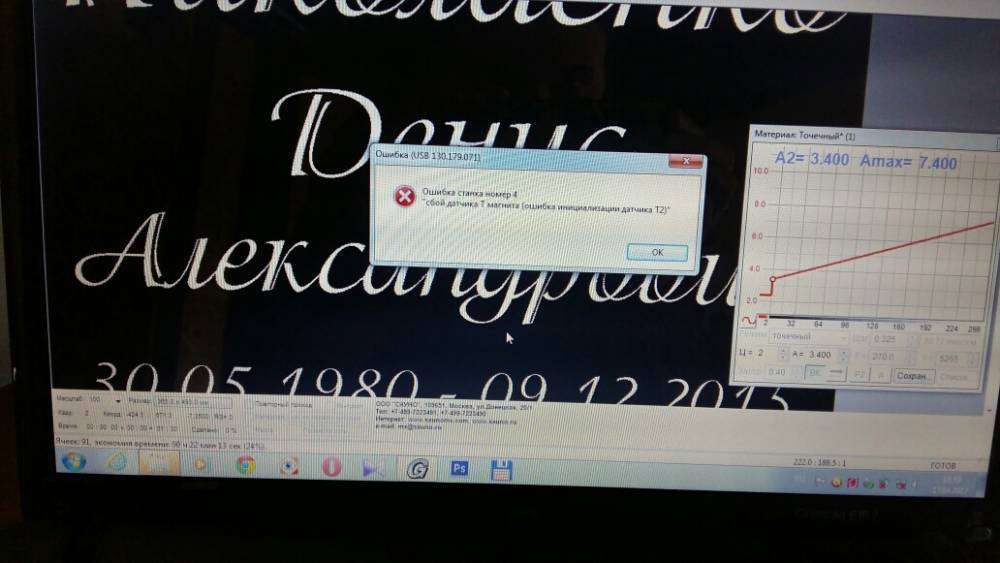

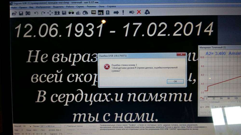

Уважаемые коллеги, может кто сталкивался с такими  ошибками по станку. Купили совершенно новый станок 140 х 60 Сауно, а он уже такие ошибки показывает.В чём дело?
Гравировка  очень грубая получается . Белый выгрызает, и полутонов не видно.
Пробуй поменять режим точечный на комбинированный и силу удара уменьшить на Amax= 7.000
А такое количество ошибок это разве норм.?
Стоит эта громадина на стяжке , Уровень должен быть идеальный?
мне кажется что здесь проблема с проводами
 Он совершенно новый (без пробега)))).
не удивительно, на таких режимах, что белый будет выгрызать , зафиксируйте хорошо иглу, датчик поверхности, поменяйте провода, и  протяните весь станок ,
Что такое протянуть станок?
Игла очень хорошо зажата. На предыдущем станке такие же настройки были. Хорошо  и мягко работал. Правда он маленький был. Этот  в разы больше.
Где то плохой контакт. Лечится протиранием спиртом и подтяжкой соединений проводов и шлейфа. А настраивать силу удара нужно пробивая тестовый клин с градиентом. У меня на 6,4 уже белый выгрызает, поэтому работаю на 6+-.
@джаник Лапка датчика уровня должна быть на 2 миллиметра ниже иглы. А еще лучше сфотайте лапку  с иглой.
В сауно никто не заботится  регулировкой станка, так что и с новыми бываю проблемы)
Очень похоже на провода, разъемы. То что они новые не значит не бракованные. Еще раз напомню, никто их там не тестирует нормально и не настраивает. Возможно вообще студенты собирают)
Спасибо ребята за советы.Будем что то предпринимать.

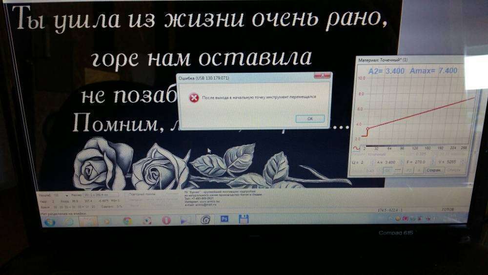

Друзья,помогите решить проблему. Станок показывает ошибку код №11. Потом вообще обнулился...........Звонили в Сауно,там сказали везите к нам. Горят заказы.Что делать??????
