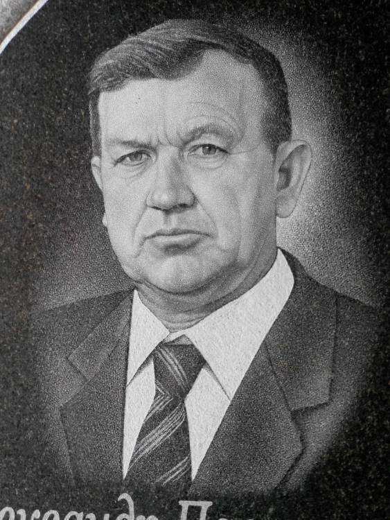

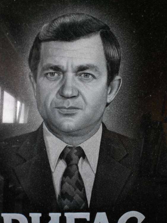

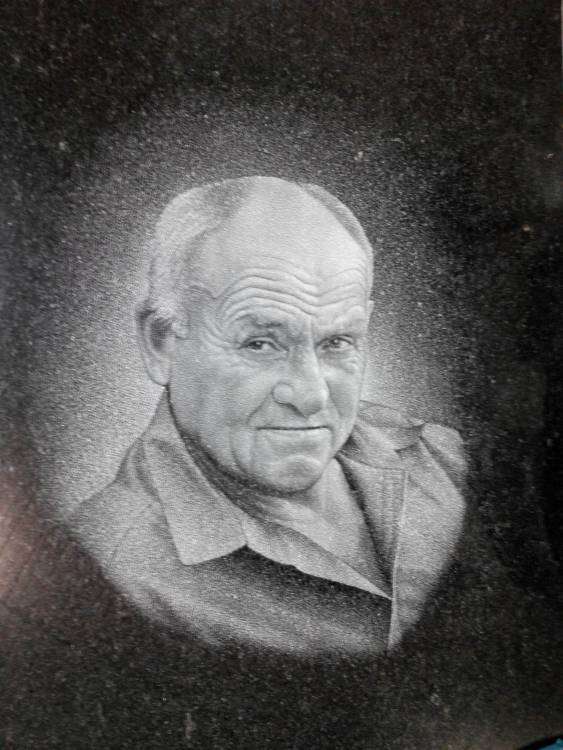

Без конта скучно, по этому вот выложу свои работки на растерзание))
  • Одобряю сказанное 5
Ну наконец-то! А то пропал где-то совсем.

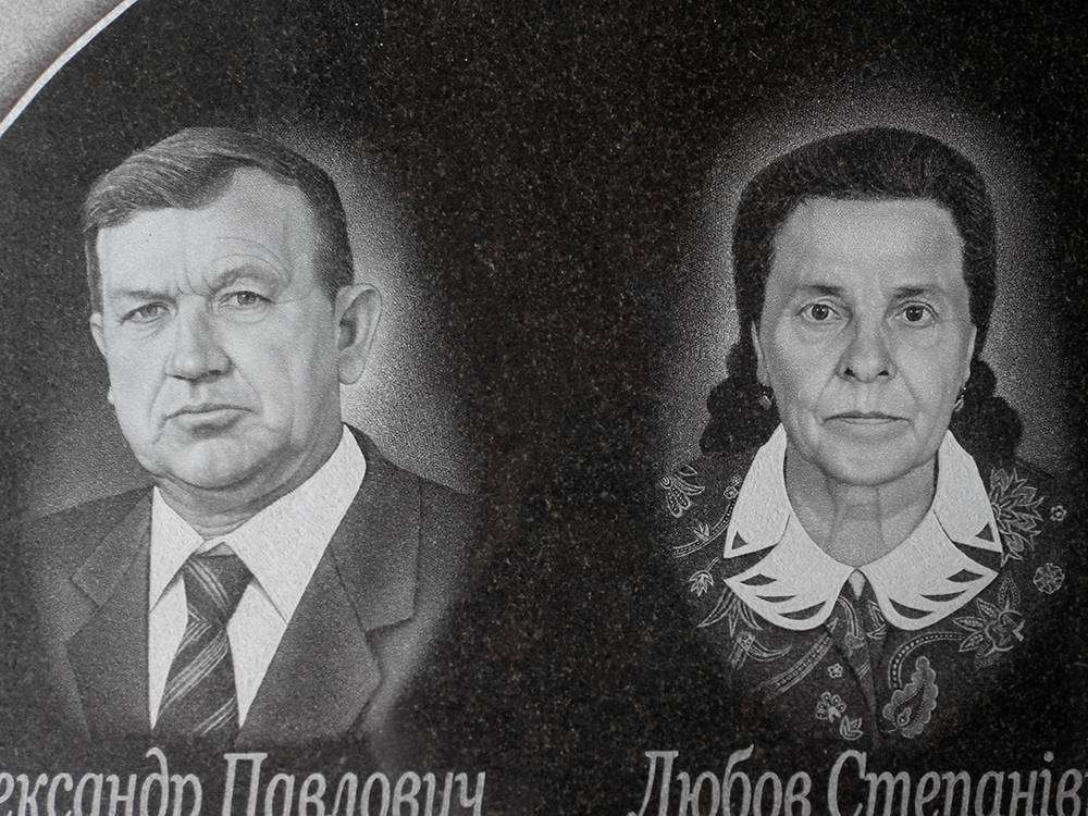

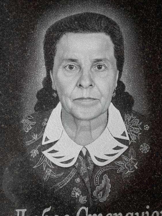

Особо терзать не буду. Дяденька классный получился.Немного растянуть бы фон в никуда и пиджак. А так - супер.
И бабушка классная, вот только тоже фон растянуть и воротничок было бы объемнее сделать. А то плосковато как-то.
2 минуты назад, Marfa сказал:
Хоть кто то меня здесь ждет!) Поздно уже что-либо исправлять, но на будущее я учту!
;). В последней работе мне так и хочется чуточку фон светлее сделать особенно сразу от тела. Выразительнее было бы.
Блин, прикольно же, когда работа нравится. Это же сразу видно.

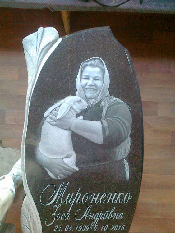

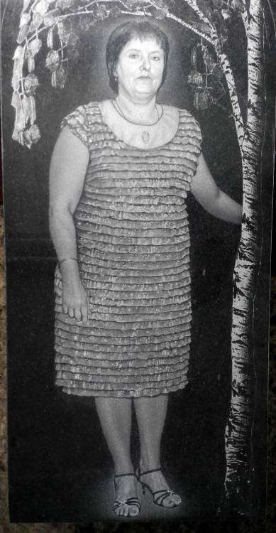

Спасибо за признание!) Вот еще зимой в полный рост сделал:
Привет !!!  Хорошие работы, но без чайной ложки дегтя не обойтись.  ))))  По пследней работе в рост. ;
1. Сразу бросается в глаза обрубок левой руки. Край березы виден, поэтому просится показать кисть. Надо было березу зделать шире в самый край памятника,  или опустить руку ниже, тогда кисть пошла бы визуально в низ, закрыта за березой.
2. Веточку  ( белый кусочек ветки ) над головой я бы не делал. Мало места для портрета. Или весь портрет сделать меньше и ниже под веткой.
3. Такое маленькое пятно света под ногами ( как фонариком подсветили ).
4. Плоское платье. Много работы над ним, но обьем надо было показать, закругляя в тень по краям. За правой кистью тем более.
5. Под платьем тени маловато на ногах. Освещение вроде с верху приобладает. Ноги кажутся вывернутыми в перед.
А вот березка уходящая корнями в ночь - отлично. )))
6 часов назад, КУДИН сказал:
Здравствуйте!!! Рад что прокомментировали)) Береза уже была выбита компом. А вот женщину пришлось руками делать зимой. Сделал ее за 2500 грн., так что я особо не заморачивался над деталями... Директор сэкономил на камне с полировкой. Так что я понял, что клиент не прихотлив. С рукой вы правы конечно, но я зимой соображаю плохо и хочу поскорее домой в тепло!
Мда ... реалии жизни в нашей работе тут описывать ТАБУ !!!  А вдруг какой заказчик почитает, .. удивится,.. как тут уважают ручной труд. Или хапуга - предприниматель почитает и поржет.
@maracasabat по больше тебе дорогих летних работ. А зимой в Карпаты на лыжи или в Египет, там щас пусто и комфортно, и дешево.  ))))

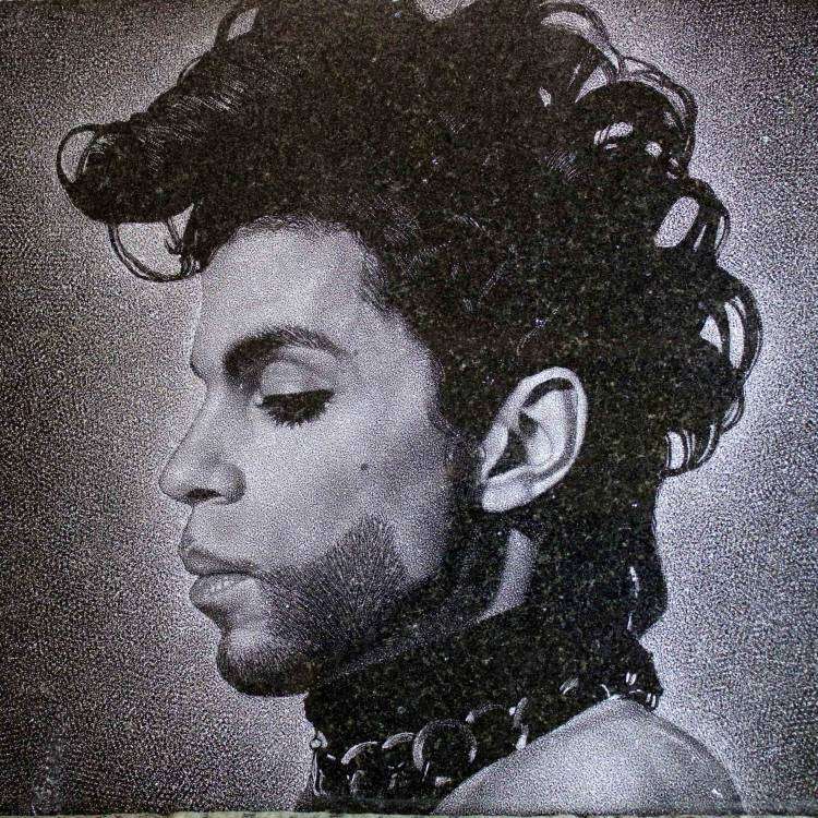

@maracasabatКончиту  в камне увековечил?)))
Надо было губки по накрашенней что блястели)))
одним миром))))
В 04.06.2017 в 21:01, ermosha сказал:
одним миром))))
Принц по солидней будет. Это один из самых знаменитых покойников США!
Кончита - это выкидыш распоясовшихся извращенцев!!!! А Принц настоящий талант и БОЛЬШОЙ музыкант. Правда я не его фанат)))) , но шляпу снимаю....
