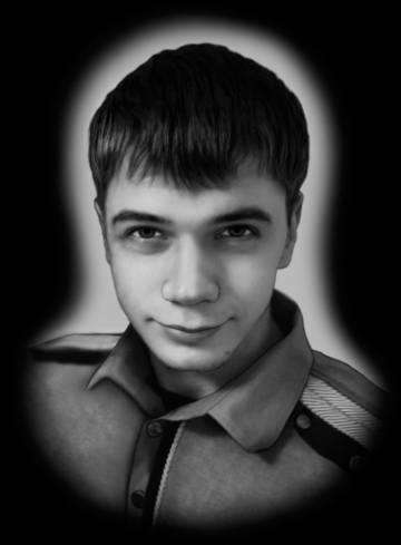

иркутянин Опубликовано 5 июня, 2017 Опубликовано 5 июня, 2017 @Soaring man А ты сможешь его "раскрасить"???????? Правильнее будет написать,ты хоть отдаленно сталкивался с живописью? Это не белила втирать в гравировку
Soaring man Опубликовано 5 июня, 2017 Автор Опубликовано 5 июня, 2017 4 минуты назад, иркутянин сказал: ты хоть отдаленно сталкивался с живописью? да, я раскрашивал черно-белые фотки в фотошопе) Да смог бы раскрасить, думаю, че там. Может не как осетины, но портрет стал бы цветным однозначно) Вон Кудин уже и объяснил всё, и видео есть. Главное правильно цвета подобрать.

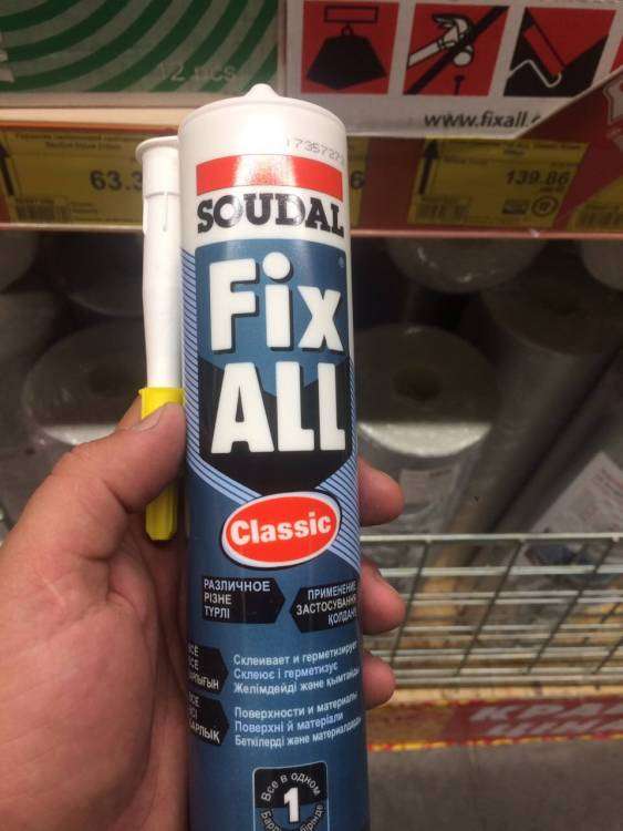

vaz Опубликовано 5 июня, 2017 Опубликовано 5 июня, 2017 уже много раз писали здесь про вклейку керамогранита на соудал или аналогичное 1

КУДИН Опубликовано 5 июня, 2017 Опубликовано 5 июня, 2017 2 часа назад, vaz сказал: уже много раз писали здесь про вклейку керамогранита на соудал или аналогичное Ну да и на соудал тоже ...

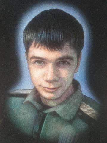

Soaring man Опубликовано 14 июля, 2017 Автор Опубликовано 14 июля, 2017 Покрасили наконец-то)) портрет и пейзаж с обр. стороны. 5
Ellis Опубликовано 14 июля, 2017 Опубликовано 14 июля, 2017 В 04.06.2017 в 02:28, Руслан сказал: Каждый третий мечтает...но красят на форуме 2-3 человека..не более... Красила, красиво получается. Красила Сауновским красками. Выставили на улицу цветной памятник, за месяц цвет стал блёклым, первым выгорел желтый... Красный меньше, синева осталась...
Soaring man Опубликовано 14 июля, 2017 Автор Опубликовано 14 июля, 2017 @Ellis лаком вскрывали? Видел плиту 9-и летней давности, еще цветная) уже не такая яркая, но я вообще не люблю такие мультяшно-яркие цвета.
Alaverdi48 Опубликовано 14 июля, 2017 Опубликовано 14 июля, 2017 @Soaring man покрась градиентик на куске плитке, закрой половину чем-нибудь, чтобы солнце не попадало и закинь на улицу. Через пару лет достанешь, посмотрим что осталось. Самому интересно
Soaring man Опубликовано 14 июля, 2017 Автор Опубликовано 14 июля, 2017 слишком долгосрочное вложение)) но красить не надо, есть кусок плитки размалеванной, палитра) но правда не вскрытый лаком
