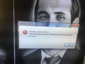

Добрый Опубликовано 6 июня, 2017 Опубликовано 6 июня, 2017 url=http://uploads.ru/iCTNL.jpg][/url] появилась вот такая проблема никак не могу решить эту проблему провода менял магнит менял плату менял комп менял юсб провод менял шлейф менял вощил станок в Сауно там он работает (как всегда) перебрали все в нём там смазали ,настроили и т.д приехал домой снова остановка и вот такая картина заземление отличное ,напряжение в сети тоже (ИБП есть) рядом ещё работают два станка, без проблем с того же компа и сети МОЖЕТ КТО-НИБУД ПРОХОИЛ ЭТО?
древний Опубликовано 6 июня, 2017 Опубликовано 6 июня, 2017 Должно быть дело где то в простом. Попробуйте кабель эр развернуть или если есть запасной пустить по верху. Очень часто дело в самих разъемах, как в проводах так и в магнитах. Протрите спиртом.Все будет хорошо.
Добрый Опубликовано 6 июня, 2017 Автор Опубликовано 6 июня, 2017 пробовал это тоже ,не помогло к сожалению
древний Опубликовано 7 июня, 2017 Опубликовано 7 июня, 2017 Ну смотрите сами. Вы пошли методом исключения-правильно. Ставили за ведома рабочую и плату и магнит. Новый кабель, это еще не показатель. Он изначально может быть с косячим. Это же касается и шлейфа.Ищите в цепочке эр.
Добрый Опубликовано 7 июня, 2017 Автор Опубликовано 7 июня, 2017 проблема решилась ! огромное спасибо!!! третий комплект подошёл проводов третий памятник бьёт , пока полёт нормальный ...... в очередной раз сделал для себя выводы ..... и заказал 5 комплектов сразу себе проводов у известного на форуме продавца проводов пеняю сразу все
