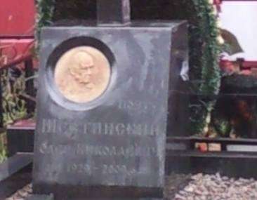

zelenok Опубликовано 8 июня, 2017 Опубликовано 8 июня, 2017 Делал поэту Шестинскому на Троекуровское, там чеканка привозная с Польши, по спецзаказу кореша поэта делали, так сходство весьма портретное. Фотка правда никакая

zelenok Опубликовано 8 июня, 2017 Опубликовано 8 июня, 2017 Эту я ставил помять боялся-цемент ею из ниши давил , но с обратной стороны были следы инструмента-точно чеканка.
