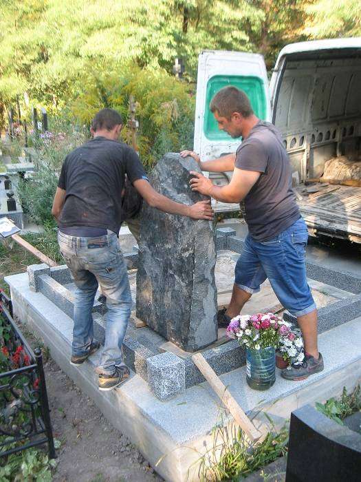

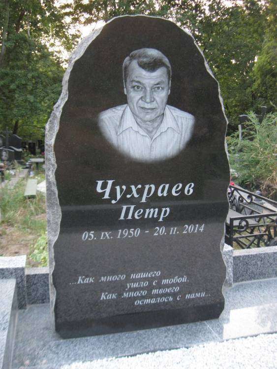

Добрый день! Спасибо за советы, будем их использовать. Атак, вдруг клиенту надо завтра,  не жить не быть. Пришлось использовать закальник и горелку. Заказчик остался доволен!
  • Одобряю сказанное 3
Отлично получилось.

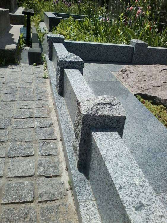

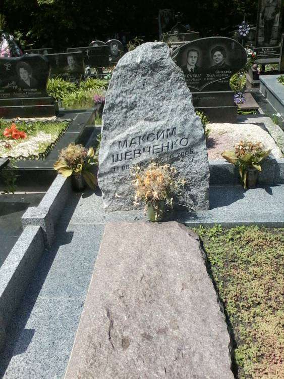

корка здесь только на торцах
Да, корка только с торцов,  горелкой !!!постепенно!!! в разных местах обратной стороны стелы! Первая стела вышла в брак (лопнула в разных местах на сквозь) , так-как горелкой перегрел!
Скала=горбушки=корки.... полет безграничной фантазии для художника-дизайнера и резчика. Лучше, если это будет один человек, владеющий этими качествами.
У нас называют такое  Обапл , дикая сторона. Как то мне тоже пришлось брать в руки закольник с молотком.
Заказ так и звучал - " Надо чтобы как скала вылядело. " Даже кубики верхнего цоколя должны были быть порванными.  Я бил закольником по памятнику и боялся.  ))))))
На сегодня - это уже в спец заказы относится. Редкость. Да и цена двойная за толщину в 15 см.
Вот это изначально понравилось заказчикам. От этого и отталкивался.

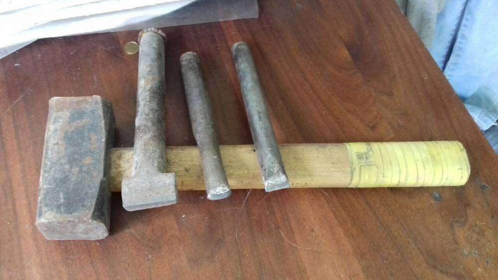

Так гарбуха очень даже предсказуемо прикалывается.А правильный закольник на кувалду похож и бьют по нему кувалдой :)
Ну да, молотком - это я мягко сказал. А ты не промах zelenok  )))
Что было в запасах из прошлого  )))

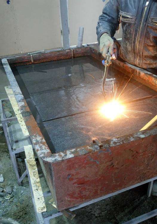

Могучий это что ты " сваркой " делаешь ???  :blink:  .. или огнем
А термичка вроде .. )))
КУДИН термичит)))
2-ка плоха в термообработке, много лопается
А вот зачем в воде это делать пока не пойму?

usoltsev Я и говорю что часто и много в брак уходит 2-ки, но делают. Вот почему в воде? Может секрет-сикретный?
