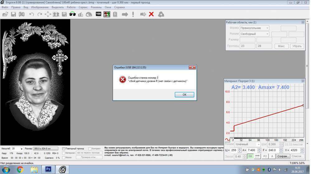

Всем привет. Станок во время гравировки начал выдавать такую ошибку, встает прямо посреди гравировки. Подскажите, в чем проблема, раньшей такой фигни не было.

Ладно, спасибо. Но теперь такая беда. Во время гравировки высвечивается вот такая ошибка, станок встал и больше не рисует.

провод R на обрыв проверили?

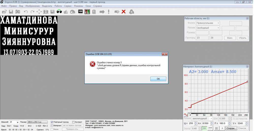

Добрый день форумчане. Поменял провода (заказывал тут на форуме), вроде все огонь. Но переодически выходит эта ошибка и игла не двигается вниз "СБОЙ ДАТЧИКА УРОВНЯ R (Нет связи с датчиком).
И вчера, после каждого законченного камня, вылазит ошибки, ниже скриншот.
Что этому станку еще надо?))
Цепочка эр. (провод, шлейф, разъемы)
По крайнем мере, у меня на станке, если после гравировки вылетает ошибка 16/01, значит сильно сточился наконечник датчика уровня, и его необходимо снова "округлить" и заменить на новый, поскольку происходит "дребезжание" датчика уровня, и видимо из-за этого возникают ошибки. Могу сказать, что подточка и замена наконечника мне лично всегда помогает.
Если 16-1, то я согласен с вами или не протертый камень или плохо закреплена игла и т. д. Но если 16-1 и16-2 вместе -это  цепочка(плохой контакт, плохой провод, шлейф,корпус и т. д.)

16/1 Очень хорошо помогает замена кабеля z на кабель с большим сечением проводников. Моменты на движке слабые, сигналы просто гасятся сопротивлением проводов оригинальных кабелей. Двигатель не отрабатывает шаги, соответственно вылазит данная ошибка. И датчик тут  не при чем.
У самого на всех станках на Z стоит 0,5 мм2 сечение проводника. Про такую ошибку забыл вообще.
