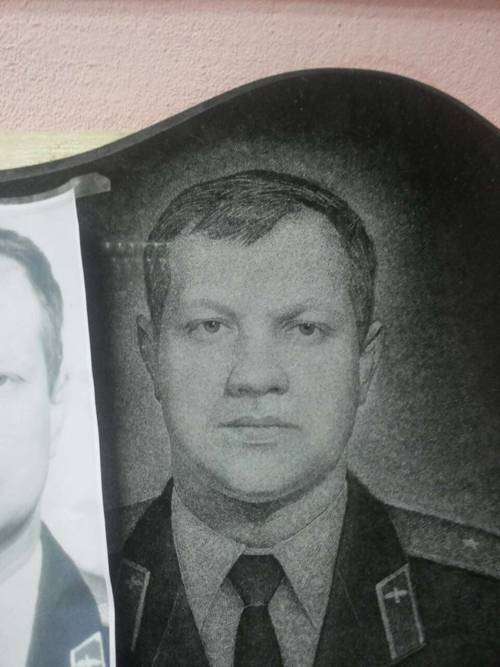

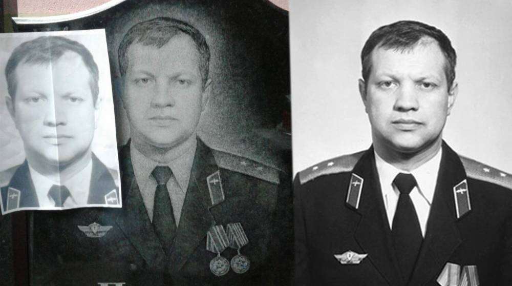

webkatty Опубликовано 28 июня, 2017 Автор Опубликовано 28 июня, 2017 Спасибо всем за ответы. Сегодня повторно смотрели памятник. Действительно искажение фотоаппарата, из-за этого вытянутое лицо. Изначально не понравилась форма губ, подбородок, что-то с носом было не так. Сами забыли сфоткать, попросили директора чтоб выслал нам, он как бы под углом сфотографировал. Когда получили фотографию, начали рассматривать, казался еще больше не похож, и разослали по родственникам, в основном все сказали что не похож. Сейчас художник подкорректировал замечания. Конечно картинка не такая контрастная как хотелось вышла. Но уже менять ничего не получится, да и результат вроде не самый плохой, решили оставить как есть. Немного смутило что фотография хоть и небольшая была (9х12), но качественная, а распечатка с которой срисовывали, блеклая. Я всех тонкостей не знаю, но если бы предложили отретушировать, подготовить для памятника, я бы согласилась, пусть бы и за отдельную плату.
Покусяка Опубликовано 28 июня, 2017 Опубликовано 28 июня, 2017 2 часа назад, webkatty сказал: уже менять ничего не получится напрасно вы так, нужно настойчивей быть. памятник будет стоять долгие годы и смотреть на портрет родного человека вам, а не тем, кто исполнял заказ. 2 часа назад, webkatty сказал: фотография хоть и небольшая была (9х12), но качественная, а распечатка с которой срисовывали, блеклая фото было сделано профессионалом в студии с правильно поставленным светом и фокусом. ретушировать для ручной работы тут нечего. а распечатка блеклая, потому что человек, который ее делал поленился подвинуть ползунок в уровнях перед печатью (секундное дело!), как сканер принял изображение, так и нашлепали. отсюда потеря объема и "омоложение", т.к. некоторые морщинки стали не видны. Со стороны художника тоже странно: зачем так перебеливать лицо, всегда надо оставлять возможность подправить, здесь же долбить уже некуда - лицо белее, чем рубашка. 2 часа назад, webkatty сказал: результат вроде не самый плохой ну да... (видали мы всякое))) но ведь можно лучше, не так ли?

иркутянин Опубликовано 28 июня, 2017 Опубликовано 28 июня, 2017 @webkatty Портрет не похож!!! Нужно было отстаивать свое! 37 минут назад, webkatty сказал: хозяин говорит что идеальное совпадение (по распечатке естественно) доказать что-то сложно. Ну раз так решили,значит так,тому и быть. На сколько я помню,цена портрета была озвучена не большая,мягко сказать. У меня бы столько стоило художественное оформление,а вы эту сумму заплатили за все! Это я к тому.что во всем нужно искать положительные моменты! Вам сделали памятник очень не дорого! 25000 за все,вместе с установкой

lyapis Опубликовано 28 июня, 2017 Опубликовано 28 июня, 2017 Однозначно переполировка! Видимо портрет делал дилетант.

Zagoom Опубликовано 28 июня, 2017 Опубликовано 28 июня, 2017 Вытянут портрет или нет сложно понять не зная как сделано фото. Если объектив ближе к широкому углу (все что менее 50 мм) то возможны подобные искажения. Тем более что петличные нашивки на камне короче чем на исходнике. Это говорит больше о искажениях при фото. Ну или мастер был совсем лох. Я думаю что при нормальном фото. Портрет будет не плохой, учитывая стоимость работ.

иркутянин Опубликовано 29 июня, 2017 Опубликовано 29 июня, 2017 Там метровик скорее всего,сужу по А4 формату ,на фото. И похоже ,на Китай,может конечно Украина
Руслан Опубликовано 29 июня, 2017 Опубликовано 29 июня, 2017 В 27.06.2017 в 20:37, webkatty сказал: Общая сумма памятника с установкой 25 000 рублей. Работа художника 2000 - 2500, не помню. высота арки 80 см ? 41 минуту назад, иркутянин сказал: Там метровик скорее всего,сужу по А4 формату ,на фото. И похоже ,на Китай,может конечно Украина думаю 80 см..максимум 90 см... И там Китая нет..там только нелегальный украинец по весьма дорОгой цене... Исходя из замечаний и фраз хозяина мастерской... -памятник маленький...типа для них бюджетный,а значит стараться не надо...
