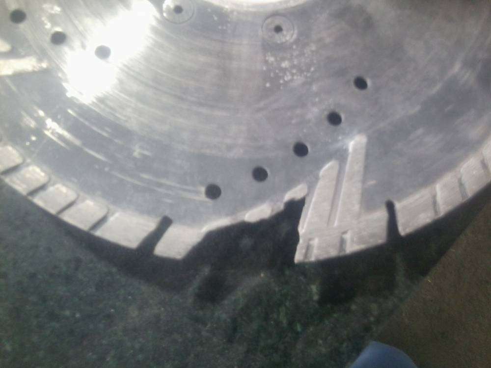

М.Штыков Опубликовано 7 июля, 2017 Автор Опубликовано 7 июля, 2017 У меня сейчас два 230 лежат на полке, один, тот что здесь и второй с посиневшими сегментами от пережога и оба случая после того как побывали в чужих руках, причём два разных резчика, один был опытный второй начинающий. Закономерность?

bratian Опубликовано 16 сентября, 2017 Опубликовано 16 сентября, 2017 Вот такие непонятные трещинки образовались на диске. НЕ сквозные. Опасны ли они? или это просто алмаз вскрывается. Как-то раньше таких не замечал. и второй вопрос: перечитал еще раз тему.сегодня как раз сегмент с 100-го диска вылетел, заметил только когда болгарку выключил. Так вот: можно ли снять диск с фланца и поставить как обычный, что бы с кожухом можно было пилить?) а то че то ссыкотно мне.
zelenok Опубликовано 16 сентября, 2017 Опубликовано 16 сентября, 2017 Это алмаз не вскрывается, а вылетает вместе со связкой.Такой диск долго не проработает С вылетевшим сегментом не стоит эксплуатировать вообще-появившийся дисбаланс потянет за собой дальнейшее выкрашивание, лучше оставь этот диск на приработку и правку маленьких шарожек.
