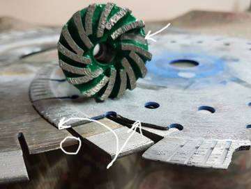

Дмитрий Ivanovich Опубликовано 17 сентября, 2017 Опубликовано 17 сентября, 2017 В 16.09.2017 в 18:45, bratian сказал: второй вопрос: перечитал еще раз тему.сегодня как раз сегмент с 100-го диска вылетел, заметил только когда болгарку выключил. Так вот: можно ли снять диск с фланца и поставить как обычный, что бы с кожухом можно было пилить?) а то че то ссыкотно мне. Показать если уже начал "стрелять " выкинь его и не испытывай , на 11000 оборотах рикошет такой может случится , сам не поймёшь откуда прилетело и кожух не поможет ... не надо экономить на этом
bratian Опубликовано 17 сентября, 2017 Опубликовано 17 сентября, 2017 А целый с фланца если снять и под кожух его? По идее же можно? Просто пока не пробовал. Все диски на фланцах у меня. А он, тот фланец, действительно не всегда и обязателен.

дедуля Опубликовано 20 сентября, 2017 Опубликовано 20 сентября, 2017 вчера заезжал к друзьям, попросили отреставрировать. На большом диске= похоже на половину не лег припой, скорее всего плохо зачищен и не обезжирен мет. зуб. На другом =перегрев отсутствует, скорее был залом сегмента в камне. На торнадо= думаю также не пропайка. БУДЬТЕ ОСТОРОЖНЫ, ВСЕГДА ИСПОЛЬЗУЙТЕ ТЕХНИКУ БЕЗОПАСНОСТИ, ОГРАНИЧЬТЕ ПОСТОРОННИХ ЛИЦ ОТ ОСЕВОЙ РЕЗА!
bratian Опубликовано 25 марта, 2018 Опубликовано 25 марта, 2018 Ну не знаю, может я и паникер, но резать очкую. ну трещина же?
zelenok Опубликовано 25 марта, 2018 Опубликовано 25 марта, 2018 В 25.03.2018 в 11:24, bratian сказал: Ну не знаю, может я и паникер, но резать очкую. Показать Я одно время удачно сдавал в зад такие диски. А так-всё правильно-отложи в сторону или на гвоздь повесь.Вот когда отвисится и в сезон ничего из дисков под рукой не останется, а резать надо, вот тогда на время очковость тебя покинет, и можно будет разово воспользоваться.Если есть подозрение что всё таки страшно даже рядом с болгаркой такой диск держать сразу об него начинай шарожки править.
Дмитрий Ivanovich Опубликовано 25 марта, 2018 Опубликовано 25 марта, 2018 В 25.03.2018 в 11:24, bratian сказал: Ну не знаю, может я и паникер, но резать очкую. ну трещина же? Показать здоровье дороже
bratian Опубликовано 25 марта, 2018 Опубликовано 25 марта, 2018 Спасибо, отложу подальше. Лучше новый закажу. Месяц этим диском режу- как новый грызет. И не перегрел нигде, потихоньку режу. И где она взялась? Обидно(

Дмитрий Ivanovich Опубликовано 26 марта, 2018 Опубликовано 26 марта, 2018 В 26.03.2018 в 08:37, Gra4 сказал: из примерно 300 что я сточил до железа все были с трещинами по кругу Показать Ну ты ,экстремал , нее , я,тоже резал , пока кусочек не отскочил ,в переносицу и хорошо ,что в основном в респиратор попал , погнул железку и мне пенреносицу чуть подразбил , с того момента , не рискую ,хватило одного раза
