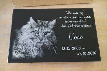

Вот решил показать свои успехи и провалы на ниве борьбы за целесообразность использования лазера.
Сделаны на китайце от немецкой фирмы 80 Ватт и на Миртелс переделаном на 75 Ватт трубу. Разрешение использую в основном 140пикс на дюйм. Так как дальшейшее увеличение разрешения не имеет смысла так как точка имеет у меня такой размер, что при увеличении разрешения начинается наложение рядом стоящих точек. Для теста использую разрешение 100пикс на см. Скорость перемещения 400 (китаец) и 300 (Миртелс). Мощность 20(китаец)-23(Миртелс) процента.
 Размер 20 на 15 см.
Размер 20 на 30 см
Размер 30 на 40 см

Заказывают по немногу. Лет 6 назад когда начинал было от силы 1-2 в месяц. Но постепенно интерес появляется. Может 5-6 портретов людей в месяц бью. А собак и кошек, прочей живности наверное под 50-60.
Под "бью" подразумевается и лазер и ударник. Кол-во приблизительно одинаковое. Зависит от заказа. Сам решаю что использовать.

Я работаю в интернете.Отправляю по всей Германии. Бывает и заграницу: Австрия, Швейцария.  Камни не большие. Люди получают по почте и сами устанавливают. Кто где. Некоторые даже у себя на участке. Или на специальных кладбищах. Они есть в каждом регионе.
