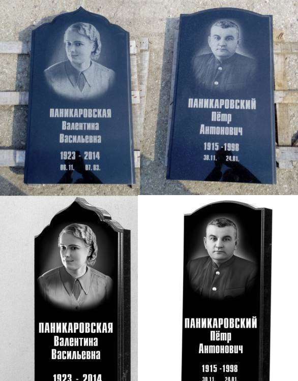

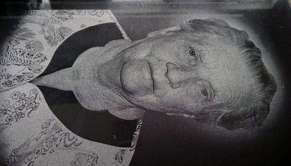

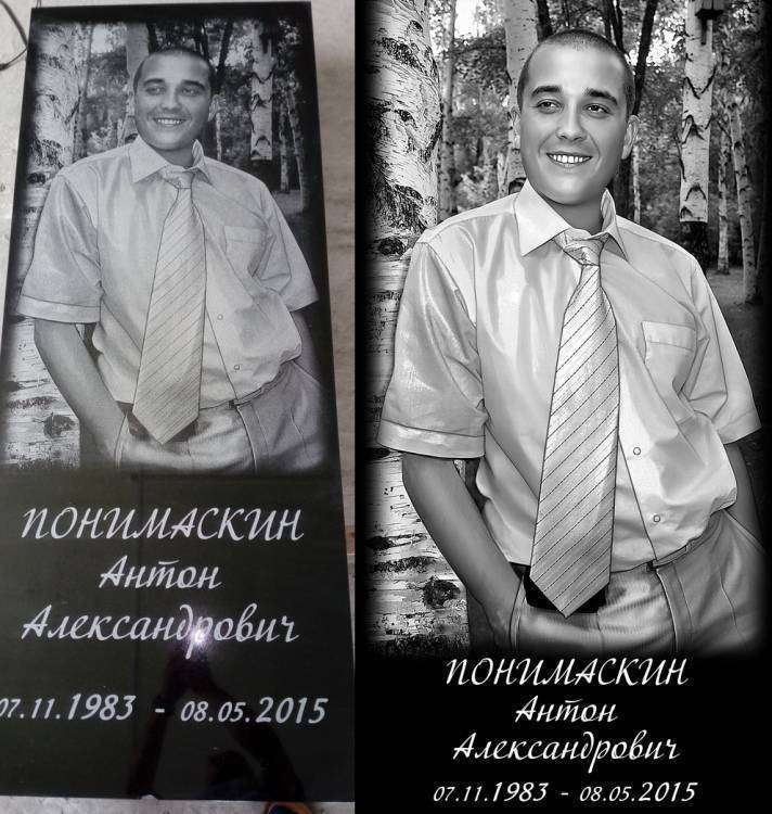

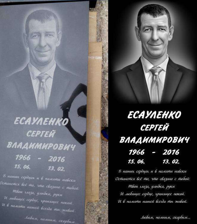

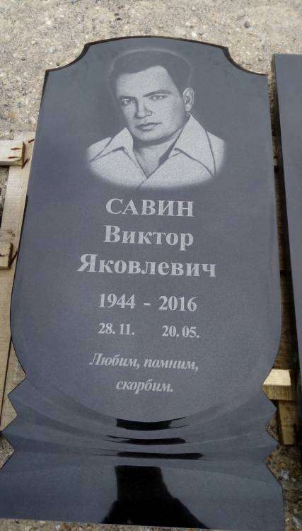

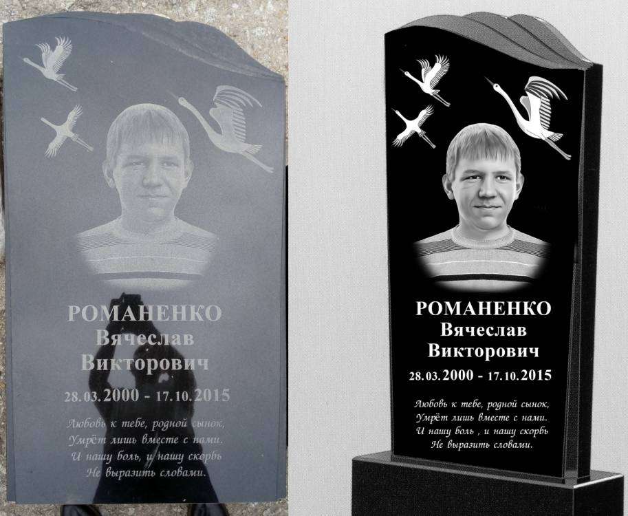

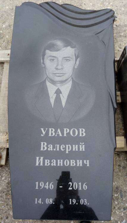

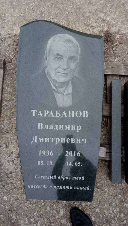

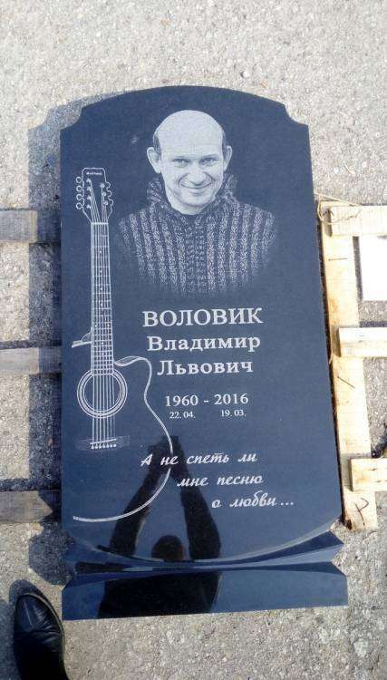

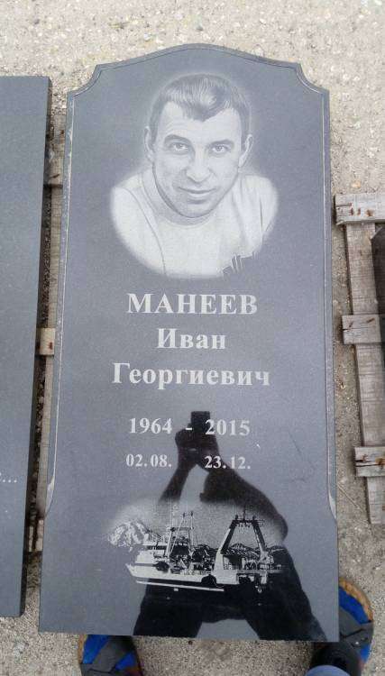

Всем привет! Много видел уже работ выложенных на форуме, по многим из них делаю вывод как делать нельзя, а как можно...Но хотелось бы, показать и свои работы, дабы знать ваше мнение, увидеть в них недоработки, услышать совет "бывалых". Мне требуется ваша критика,  т.к. мою гравировку  не видел  ни один профессионал, а я ещё не волшебник, а только учусь)
P.S. : Машина-ЗУБР-300М.
И так, с дрожью в руках выкладываю:

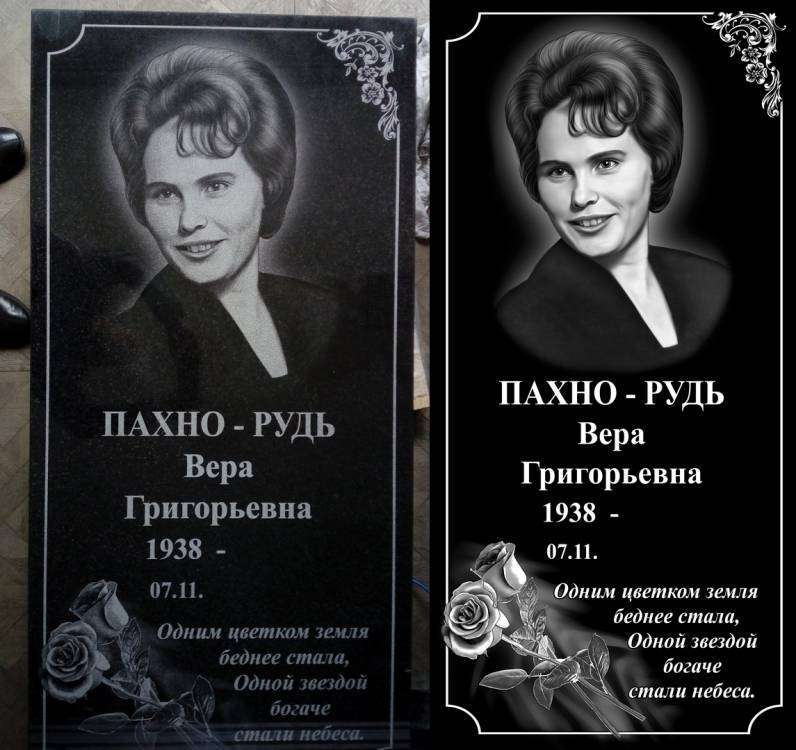

 Не удобно смотреть  через отражения неба. Общее впечатление: намного лучше чем у других представленных на форуме.  Присутствует некоторый  налёт пластика на портретах, связанный с манерой ретуши- зализаны.   Такую ретушь любят покупатели ретуши))) А если Вы сами с руками, можно сделать чуть живей. Еще показалось что полутона на свету слизывает больше, осветлены больше чем представленая ретушь.. Может уменьшить силу удара?  а так очень даже не плохо.
 Бабушка очень мила, но что бы было на габрухе))
Нормальные портреты. Мне понравились.
А вот тренд сезона шлепанцы и в синих носках  это да)))))

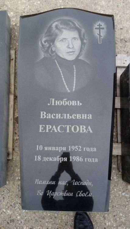

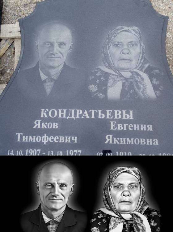

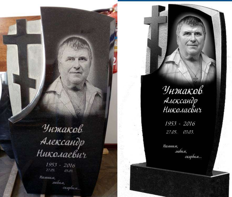

А в чем заключается ваша работа?  Если ретушь ваша, то давайте исходники. Сразу бросаются в глаза белые полоски на нижнем веке, но не у всех (возможно ретушь делали разные люди). Если - не ваша, то я не поняла, что тут критиковать)))) То как вы фотографируете? :P не очень, честно говоря. ничегошеньки не видно. А по тому что видно:
кондратьевы - бабушка крупнее дедушки почему то :o Унжаков на камне слишком выбелен (либо ретушь была оч светлая) Паникаровских  и Ефимовых вообще не видно, что так далеко то? У Савина кошмарная рубашка и накрашенные губы))) У ерастовой и уварова беда с полутонами...

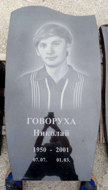

понравилась бабушка на плитке (это ведь плитка?) но я бы ее еще почистила. и очень понравился Говоруха

Спасибо  ..RockWalker..  , действительно-пока приходится ретушь покупать, стараюсь учиться сам делать, но сезон-сами понимаете-времени нехватает...а с полутонами, у меня война, на некоторых камнях, с хорошей ретушью всё, вроде не плохо на мой взгляд, а если камень твёрже попадается, да ещё и с посредственной ретушью, то всё-либо нет полутонов, либо, если сбавляю удар-лица темные получаются.

Хорошую гравировку, я и называю своей работой. По поводу ретуши, вы правы-делают разные люди. За качество фото, конечно извиняюсь, но скидываю впервые, был уверен что спецам будет видно изьяны и так. В целом я вашу критику по некоторым камням  понял, а по поводу бабушки на плитке у меня вопрос-как бы вы её "почистили" что именно, на ваш взгляд, с ней не то?

выглядит грязновато, и это на китайце, выше верно писали, на габбро она была бы не столь хороша) Почистить можно либо вторым (третьим, четвертым...) проходом при слабом ударе, либо вручную машинкой убрать "черные точки".

спецам вообще надо макросъемку))) чтоб каждую точку разглядеть))
Ясно) Спасибо. Мне, если честно, страшновато второй проход делать, когда получилось более-менее хорошо....
а вы потренируйтесь на кошках на какой-нить плитке ненужной. я когда училась, мне целый памятник дали))) я его со всех сторон изфигачила)) потом полирнули и на выставку обратно)
И учитесь ретушь делать, или покупайте у одного человека, а то придется станок под каждую ретушь настраивать
