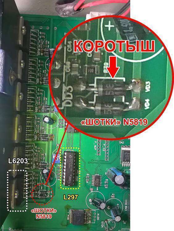

maxx Опубликовано 4 августа, 2017 Автор Опубликовано 4 августа, 2017 Всем доброго дня. Пришли на днях заказанные микросхемы. Поменял L297 и L6203. При включении движок закрутился и опять сгорела L6203. Пригласили ЧПУшника, он нашел "коротыш". Диоды (шотки), которые стоят около драйверов (их там по 2 на каждый драйвер)... один из них был накоротко. После замены все заработало. Бью третий день. Пока глюков замечено не было. "ШОТКИ" на фото помечены. Я их спалил когда у меня контакт драйвера отвалился и я полез руками шатать контакты (описано ранее). Вывод: при первых же глюках (заедание движка, сдвиг картинки по оси) надо сразу менять L297 на новую, пока драйвера еще не погарели. Маркировка диодов N5819. Деталь довольно распространенная, думаю есть во всех радиомагазинах в наличии, стоит копейки. Короче, надо иметь на руках "ремкоплект" (L6203, L297, и на всякий - диоды N5819), если нет желания или возможности отправить плату в САУНУ. В САУНУ звонил, сказали: если у них купить чисто новую плату ver. 7.2 - цена вопроса 70 рублей; если купить новую, но старую "сгоревшую" им отдать, то цена 28 рублей. Весь ремонт обошелся примерно в 5-6 рублей ДЕТАЛИ-РАБОТА-БЕНЗИН (сколько деталей перепалил, и несколько раз возил на перепайку). Не стоит эта плата 70 рублей, если только сам контроллер ими прошитый. Надеюсь кому нибудь пригодится. 2
древний Опубликовано 4 августа, 2017 Опубликовано 4 августа, 2017 Диод Шотки при прозвоне ни чем не отличается от простого. Укр. посл," За дурною головою, рукам горе". Советую просмотреть принципиальную схему перед тем как ремонтировать. За одно изучить тему "переменное и постоянное напряжение"+" Мост ГЕРЦА" 1

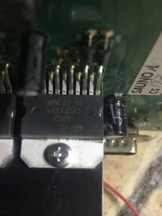

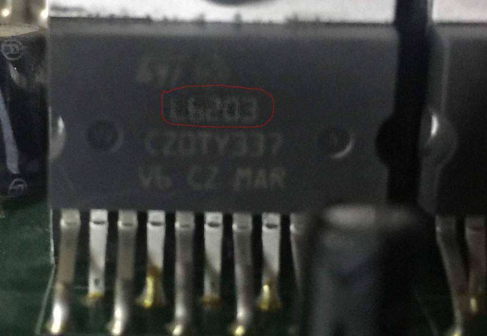

СМЕНА Опубликовано 16 октября, 2019 Опубликовано 16 октября, 2019 Всем привет! Сегодня тоже сгорел L6203, но у меня другая маркировка, Подскажите можно ли поставить L6203
Mystery Опубликовано 16 октября, 2019 Опубликовано 16 октября, 2019 Какая другая? На картинке та же L6203.
Mystery Опубликовано 17 октября, 2019 Опубликовано 17 октября, 2019 8 часов назад, СМЕНА сказал: На ней нет надписи L6203 1
