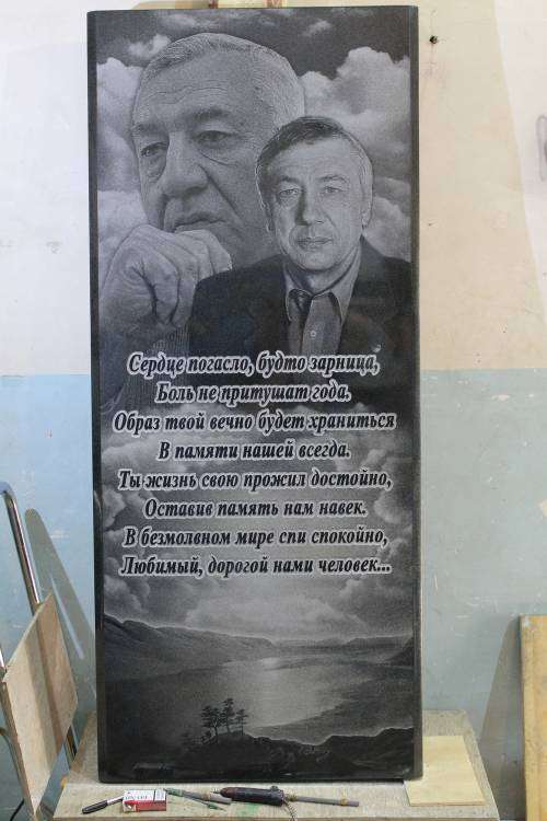

@КУДИН Я облака использую,очень удобно:)
На эпитафии орфография заказчика,ошибки в низу нет:)
  • Одобряю сказанное 5
@иркутянин вот о чем я и говорил. Седые волосы на фоне облаков отделяет темная полоска и это не правильно и не красиво. Кисть тоже теряется на фоне облака.
А эпитафии зачем обводить белым контуром. На фоне светлого пейзажа черные буквы смотрелись бы лучше и второстепенно по отношению к портрету.
Вот эти нюансы я и хотел обсудить товарищи станочники - граверы. )
@Руслан не всегда освещение лица позволяет блик на макушке с проработкой волос, которых, допустим на фото даже не видно. Так что лучше иногда и полениться  )))
@КУДИН Там буквы(белый контур) почти сантиметр глубиной и в реалии их нормально видно,притемненные полоски,особо не бросаются. там предлагалось больше,пятнадцати других вариантов.Со всех вариантов заказчик подергал по чу-чуть! Сам же знаешь,что мы исполняем чужую волю))) Мне там тоже много чего не нравится))) Картинка,просто бесит,но она висела в комнате покойного:)

Там буквы и есть черные,присмотрись:photo:Буквы закрывают переход и объединяю, две не объединяемые картинки.На черном пиджаке я не могу без контура)))
А ФИО туда сделать ,для объединения,на отрез они отказались:( Так что ФИО ,на баяне будет, этот памятник у меня уже полгода живет,баян все не везут.(заказчик сам камень привозил)Если бы меня послушались.то давно бы стоял
@иркутянин да это понятно, что заказчик всегда прав. Я тут не критиковать собрался, а найти лучший выход в таких ситуациях слияния Света.
А на черный пиджак можно было и не налазить  буквами  )))
А если на пиджак не налазить.то будет смотреться что он вылупился из мелких нижних облаков,а на верху есть его крупные))) А так буквами переход закрывает:)
Просто растяжка нижнего неба в пиджак. Без резких контуров неба. Вот на этом переходящем сером моменте и черные буквы начать писать. Без контура. Мне лично режит глаз верхние две строки. Они даже как бы отделены своей резкостью от остального текста. Если хотя бы на одну строку ниже. А то грудь подрезал.  Вот если бы это был паспорт, то да. Пошло бы. Но все равно чуть ниже бы.
Хотя в общем тоже красиво. На вкус и цвет как говорится ..... опять же это не твоя прихоти,  а утвержденный макет наверно.
Я там еще эпитафию урезал,еле уболтал,они хотели в три раза больше букав))  Но чтобы на нижнюю картинку не залазило,нижняя картинка у них самое ключевое))) Мне этот памятник транспортной компанией отправили,чтобы я им рисовал.Пол года жду баян,паспорт выбить и назад отправить.Такие заказчики как правило сложные люди,но ключевое во всем этом их цена не интересует,как правило.А это самое главное:)

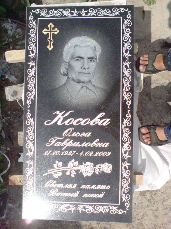

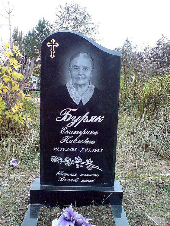

Вот примеры как я справляюсь. Темные волосы светлая одежда.
А здесь я изменила  фон
А вот белое на белом
  В 24.07.2017 в 07:04, Руслан сказал:
Знаю что лицо не должно быть серее одежды...потому всегда одежду притемняю.
Показать
Первый раз такое слышу.   Есть же люди загорелые и на фоне их темного лица конечно одежда (если она светлая) будет светлее. Это нормально. Притемнять нужно, чтобы одежда не сливалась с фоном, если он намечается такого же оттенка. Или фон делать темнее, а одежду светлее или вообще без фона, если можно слегка осветлить контур волос и они не станут казаться светлыми.
