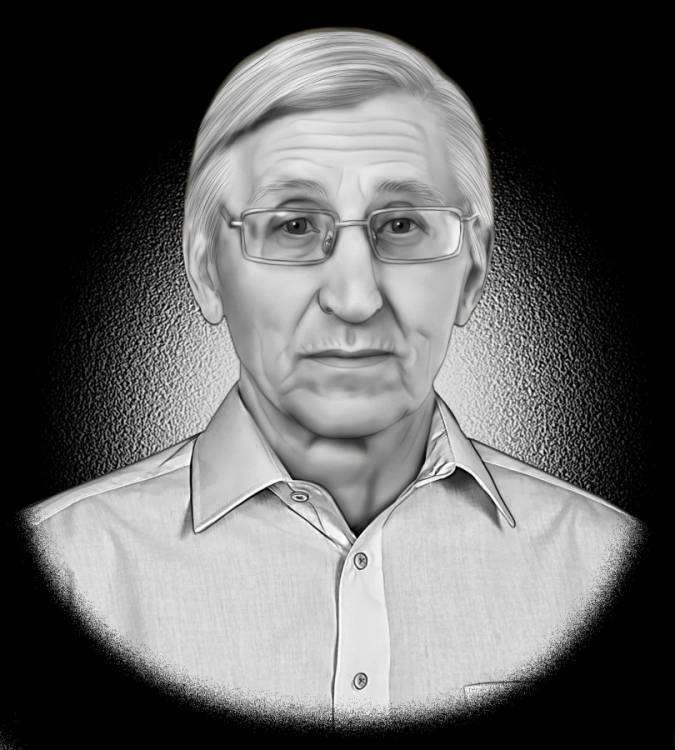

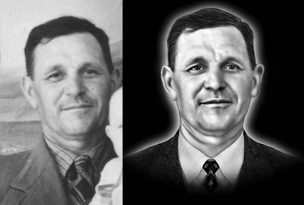

Ekaterina1 Опубликовано 30 июля, 2017 Опубликовано 30 июля, 2017 Всем привет! Объясните пожалуйста.... Вот два фото разной ретуши: одно идеально выровнено по тону и другое "грязноватое" ( оба фото взято из интернета, авторов фоток прошу меня простить за демонстрацию их работ))). Вопрос: будет ли видна разница этих фото на камне??? И если нет, то стоит ли так увлекаться размытием и выравниванием тона лица?
КУДИН Опубликовано 30 июля, 2017 Опубликовано 30 июля, 2017 Обе ретуши не ахти. По мне так перебел у обоих и фон не хороший. Мумии какие то. ))) Кадыки у обоих забавные. Я вообще тащусь, когда белый старик на белом фоне. Или милая белая змейка вокруг портрета. .. Ща станочники проснутся, поправят меня, может быть. )

КУДИН Опубликовано 30 июля, 2017 Опубликовано 30 июля, 2017 Привет .. хорошо, давай с другой стороны. ))) К какому станку такая ретуш подойдет ??? Ретуш то хорошая ??

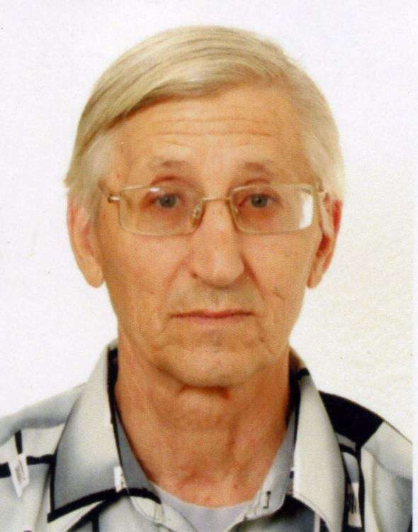

Eraser Опубликовано 30 июля, 2017 Опубликовано 30 июля, 2017 Вопрос ко мню? Ичитывая, что нас пока двое в теме .. А на мужчину в очках можно найти оригинал? Для уж более или менее адекватного сравнения.

Eraser Опубликовано 30 июля, 2017 Опубликовано 30 июля, 2017 Да я уж понял ... тока фотоматериал нарыть не могу, на работе сижу не все тут есть для сравнения а так на пальцах если то ретушь как ретушь и хорошая и нет одновременно судя по исходнику первой ... вполне пойдет для поточной работы, на Гравер 5 (из личного опыта), на САУНО (с моими настройками) надо светлее
КУДИН Опубликовано 30 июля, 2017 Опубликовано 30 июля, 2017 А я только пришел с работы. Спать пора. Завтра нароешь ))) Мне завтра за грибами ехать жена приказала ))) Вставать в 4 - 00.
Eraser Опубликовано 30 июля, 2017 Опубликовано 30 июля, 2017 вторая по моему опыту на Гравер 5 надо ваще давить средний и прижать белый, а для САУНО я бы средние убавил, я про тона ... ЭЭЭЭххх Шасливчик, за грбами может себе позволить ездить в понедельник ... в сезон то ... Удачной тихой охоты.
Ekaterina1 Опубликовано 31 июля, 2017 Автор Опубликовано 31 июля, 2017 8 часов назад, Eraser сказал: Вопрос ко мню? Ичитывая, что нас пока двое в теме .. А на мужчину в очках можно найти оригинал? Для уж более или менее адекватного сравнения. Вот исходник...., А по поводу граверки - к сожалению, пока нет возможности сходить, но я согласна, что это необходимо для начинающего ретушёра) Обязательно суну свой любопытный нос в производство))

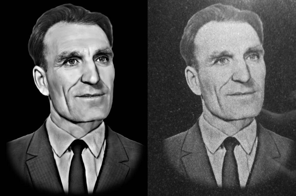

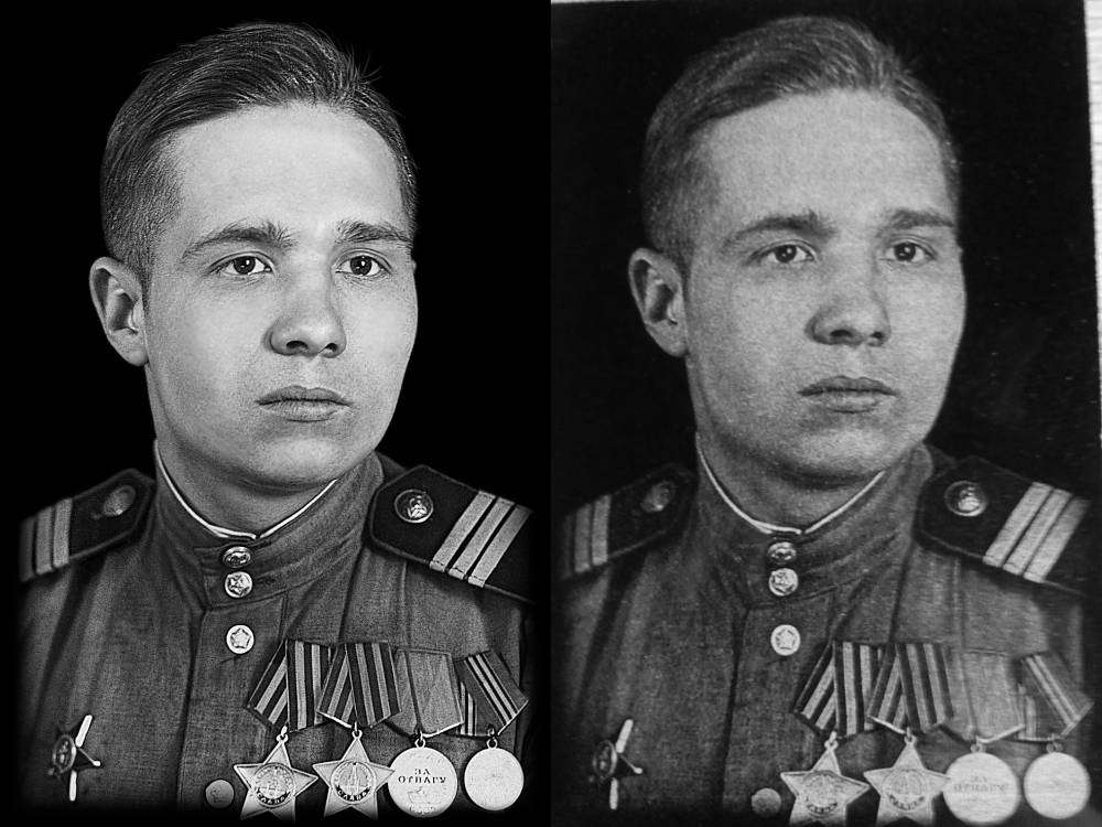

Ekaterina1 Опубликовано 31 июля, 2017 Автор Опубликовано 31 июля, 2017 Все же надеюсь на то, что кто нибудь сможет выложить пример разницы ретуши....или по возможности опишет разницу на словах, если это возможно)))
Eraser Опубликовано 31 июля, 2017 Опубликовано 31 июля, 2017 @Ekaterina1Привет! Попробую мух от катлет отделить ... изначально эти ретуши имеют право быть ... обе, отчасти почему и как я выше изложил свое видение вопроса. Но по сути их не имеет смысла сравнивать на прямую т.е. первая фото как говорится "мыло" (ну не самое отстойное) на нем в основном общие черты лица создающие так сказать узнаваемый близкими людьми образ родного или знакомого при жизни человека. Потому есть такое мнение, что мыльные фото отчасти не имеет смысла излишне детализировать (читай - увлекаться прорисовкой, фантазированием на тему архитектоники лица и т.п.) дабы не утерять сходство с исходником, поскольку все равно при сдаче будут с ним сверять, что от части помогает сдаваемости работ. Второе фото (спасибо за исходник) имеет больше мелких деталей лица, соответственно чем больше их будет перенесено на камень посредством станка и правильно подготовленной ретуши тем выше (предположительно, так сказать при прочих равных условиях) схожесть с оригиналом и соответственно безпроблемность сдачи готовой работы заказчику. Поэтому как то однозначно, эти ретуши нельзя разделить, эта хороша а это плохая ... по каждой есть свои замечания, каждая по своему решает свою задачу но сейчас не об этом. итак 19 часов назад, Ekaterina1 сказал: будет ли видна разница этих фото на камне??? Еще раз ДА БУДЕТ ... но с кучей оговорок и факторов см. выше Прежде чем вставить картинки сразу оговорюсь фото на камне второго примера делалось не для проведения сравнительного анализа, а для отчетности перед заказчиком о факте готовности, а по сему её качество отчасти нарушает чистоту эксперимента ... Это специально фоткнул для сравнения, пока не уперли. Фото раз . Фото дваз. Станок один и тот же. Настройки станка, его техническое состояние, параметры его модель и т.п. тут не обсужается. 19 часов назад, Ekaterina1 сказал: то стоит ли так увлекаться размытием и выравниванием тона лица? Тут сам ретушер->гравер->станочник решает, что он хочет, может и на... это ему нужно на благо капиталистического труда. Да и порой форум то ... из конца в конец так на вскидку Вот очень стоит посмотреть ... особенно первые посты 1

Soaring man Опубликовано 2 августа, 2017 Опубликовано 2 августа, 2017 В 30.07.2017 в 23:50, Ekaterina1 сказал: Вот два фото разной ретуши: одно идеально выровнено по тону и другое "грязноватое" В 30.07.2017 в 23:50, Ekaterina1 сказал: Вопрос: будет ли видна разница этих фото на камне??? Смотря какой камень, какой станок, какой размер портрета и его разрешение. Я так понял вопрос касается конкретно пятен. Если стандартный габро в среднем разрешении и пятна со слабым перепадом в тоне (как в первом примере) то видно их не будет так как на ретуши. Но эти пятна элементарно убираются фильтрами imagenomic и микс-кистью. Дело пары минут
