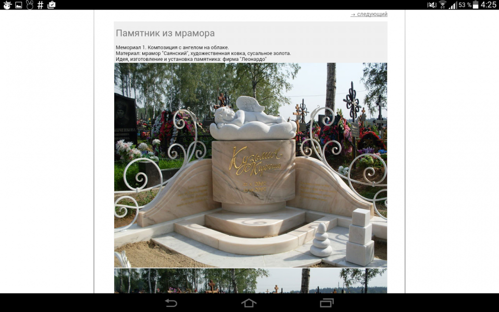

Galka Опубликовано 31 июля, 2017 Опубликовано 31 июля, 2017 Здравствуйте дорогие профи, создаю тему в которой буду спрашивать ваших советов,буду очень благодарна за любые подсказки. Небольшая предистория. Решили мы с мужем сделать памятник дочке,она оставила нас когда ей было 3 с половиной. Сутками лопатила интернет в поисках идей (хотелось чего то нежного и светлого)и нашла тот что понравился больше других,прототипом стал вот такой памятник с ангелом.Только вместо ангела сердце(или арка) из того же камня с фото на керамике. Сразу столкнулись с проблемой,понравился именно такой камень,это саянский мрамор,и конечно же в нашем небольшом городе его не найти и с ним никто не работал. Узнала примерную стоимость у авторов сего шедевра за готовый памятник,получила ответ 300-400 тыс. Немного обалдела,но от идеи не отказалась.Посмотрели ролики в интернете,воодушевились и решили попробовать сделать все сами (чудаки,скажете вы и будете правы).Нарисовала на миллиметровке рассчитала размеры и радиус,заказала в москве заготовки и плитку. На сегоднешний день имеем 4 камня размерами 600×700×330(закругленный постамент), 500×1000×80 (2 штуки назовем их крылья по краям), и 700×800×100 верхний элемент,на котором будет фото. Само фото еще не заказано,потому что не определилась с формой,фото в виде сердца где делают не нашла.Сейчас на этапе фундамента.он планируется ленточный заглубленный,опалубку сделали 40 см глубиной ,толщиной 20 см.плюс планируем трубы вбить по краям на 1 метр и связать с арматурой. Ребята вопросов очень много,если позволите буду сдесь спрашивать. Как думаете потянем ли сами такую работу или только материал попортим? Какой формы лучше быдет выглядеть верхний камень?прокомментируйте пожалуйста фундамент,переживаю что вся нагрузка на 1 угол.И как сюда фотки вставлять с планшета,получилось вставить только скриншот. 3

Galka Опубликовано 31 июля, 2017 Автор Опубликовано 31 июля, 2017 Пробую вставить ссылки на фото. Это в общих чертах как мне это представлялось https://yadi.sk/i/0FZ7CP8o3Lai8M . Это схема вид сверху https://yadi.sk/i/k6pqDIpN3Laj4s. Отдельно закругленный элемент https://yadi.sk/i/qRVdovWI3LajGf,в заготовке выглядит так https://yadi.sk/i/YBRH9gHj3LajQS. Опалубка под фундамент в процессе сборки https://yadi.sk/i/zAKlNog83Lajk6.Вопрос достаточно ли будет прочности фундамента 25 см в земле и 15 над ней, толщина 20 см плюс подушка под основной камень в форме тропеции(на схеме сверху видно).? Что будет гармонично смотреться в этом мемориале если допустим не сердце?размер этого камня 800×700×100.при учете того что к низу он должен сужаться сантиметров на 20 чтобы встать на постамент (см.фото вид сверху) заранее благодарю за идеи. 2
