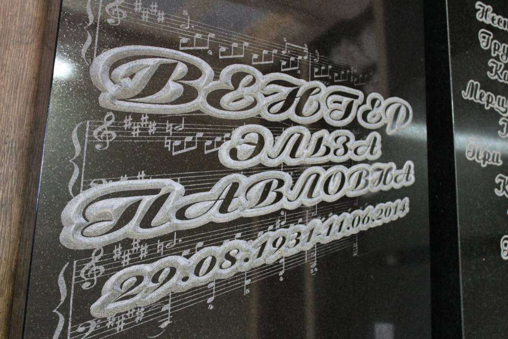

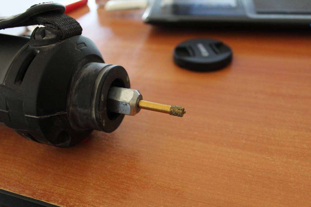

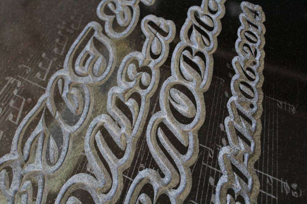

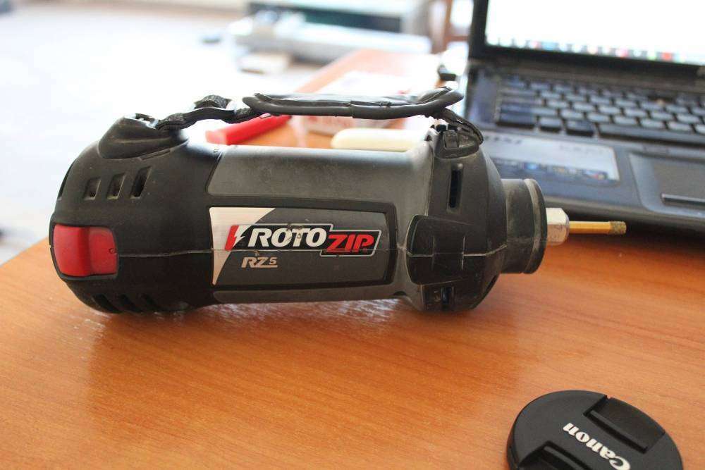

иркутянин Опубликовано 5 августа, 2017 Опубликовано 5 августа, 2017 Galka Берете на али-экспресс,вот такую приблуду,можно б.у,новую врятли найдете.Их перестали выпускать,потому-что их бош перекупил и теперь выпускают подобные,но в три раза дороже. Едите в строительный магазин,берете сверло по керамограниту "практика" диаметр 6 мм (смотри на фото) Нужно правда будет рассверлить цангу на 5 мм,т.е. цангу на 4 мм рассверливаете на 5 мм. У сверла "Практика" хвостовик 10 мм его отпиливаете и получаете хвостовик 5мм Вот этой штукой спокойно сделаете надпись мрамор буде грызть как масло вологодское)) Я раньше на граните этим делал))) Не могу фото загрузить!!! и смайликов нет!!!! Это я пишу как дешего и не умеючи,а то сейчас тут профессоры начнут))Анфим я не могу фото прикрепить как раньше,сидел тут их ужимал))) О заработало Вот этим делал.на граните! 2

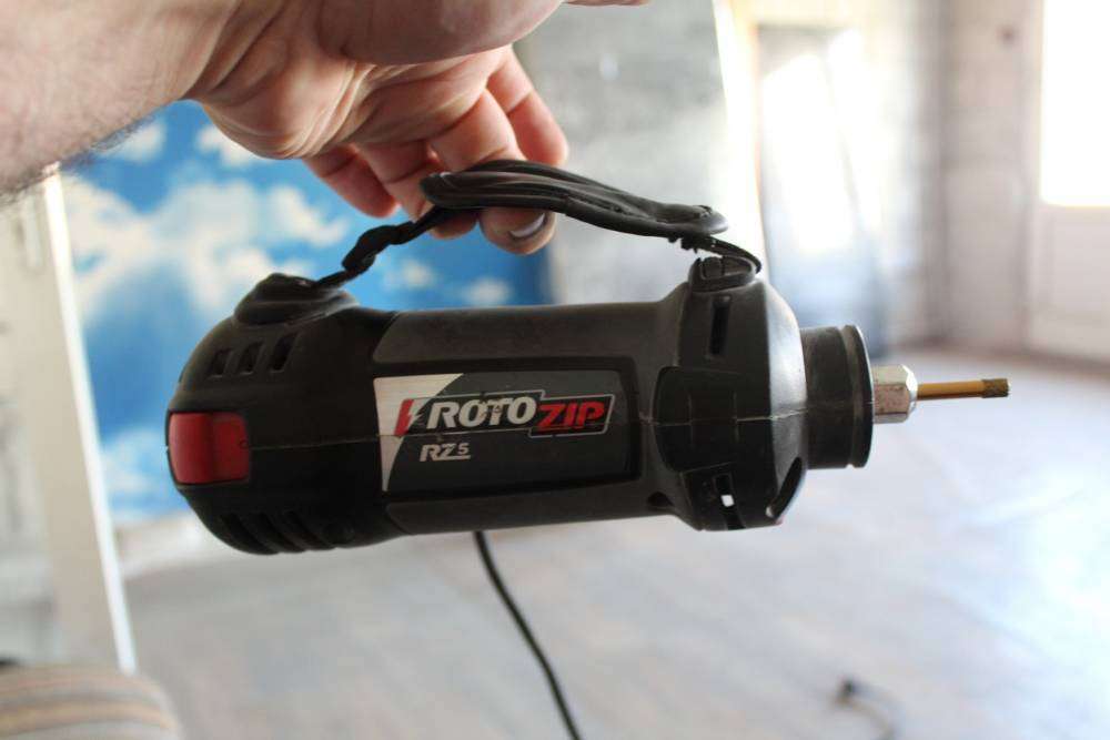

иркутянин Опубликовано 5 августа, 2017 Опубликовано 5 августа, 2017 zelenok Им по распечатке проще будет,через бумажку пробить. Если есть "хильда" 400W с головкой от дрели,то туда можно сверло от "практики" Правда не знаю,сколько на ней оборотов.на "ротозипе" 30000 об.и 600W Galka Будете делать под сусалку помните,что все косяки и косячки(рваные края,зазубренки и т.д) после покрытия наружу вылезут! С разных углов смотрите на финише,даже можете покрасить попробовать предварительно,временно?что-бы косяки увидеть. Потом растворителем смоете,кстати вчера малышке памятник доделал. 2
