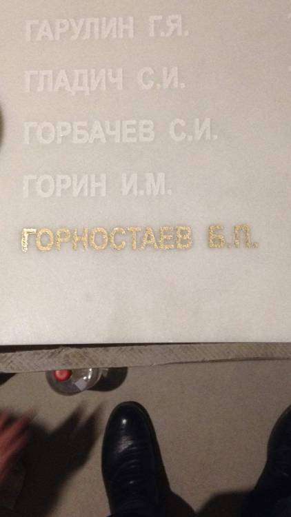

Дима58 Опубликовано 22 декабря, 2018 Опубликовано 22 декабря, 2018 добрый день,помогите пожалуйста. заграверовали текст на полоцком мраморе,теперь надо покрасить ,но получается мягко говоря не очень( очень неровное основание. рубить или шлифовать бор машинкой не наш вариант(ооочень большой объём). вопрос :понимаю что скорей всего есть грунт или основа,может подскажете !какой? ниже это то какой трешак получается а время совсем нет.
vaz Опубликовано 22 декабря, 2018 Опубликовано 22 декабря, 2018 вот поэтому если нам приходится красить буквы на мраморе, то только пескоструй и не снимая пленки заливать авто краской из балончика . Это не очень долгий вариант сохранности краски на буквах или красить спецкраской - здесь на форуме покупал - китайская 2
Дима58 Опубликовано 22 декабря, 2018 Опубликовано 22 декабря, 2018 спасибо,но уже всё загравировано ударником . вот и думаем что же дальше делать
expert-kamen Опубликовано 22 декабря, 2018 Опубликовано 22 декабря, 2018 легче переполировать, потом песком и краской, даже если бы ровно было по фактуре - все равно устали бы каждую букву подкрашивать не залезая на полировку. контур букв после станка в любом случае неровный будет

AID Опубликовано 22 декабря, 2018 Опубликовано 22 декабря, 2018 Был старый дедовский способ, когда буквы рубили зубилом на мраморных табличках и их, потом монтировали в памятники из крошки. А там кто как нарубит и красили лаком с “золотой” пудрой чуть не валиком и не чего страшного, если за пределы буквы вылезет. Потом ждали когда подсохнет, поливали водой с мылом и счищали лезвием “Нева” ставив его вертикально острой поверхность к полировке. 1 1
zelenok Опубликовано 22 декабря, 2018 Опубликовано 22 декабря, 2018 Обычная советская "серебрянка", только под золото.Красить тампоном до конца сушить не стоит и сдирать лезвием или полирнуть влёгкую, но просушивать тогда до полного отверждения краски. Второй способ-лак в два слоя тем-же тампоном и клизмой бронзовую пудру на "отлип" присыпают и сверху опять лак, сушат до полуготовности и с лезвием доводят до ума. Ещё удобно счищать лишнее небольшой ручной тёркой-тряпка обтянута вокруг бруска и смочена водой-прям раз-два и готово Зеленеет, как и положено, но лет через пять. 1
AID Опубликовано 22 декабря, 2018 Опубликовано 22 декабря, 2018 А вообще ударником по мрамору это жесть. Какая высота букв? Я даже по граниту меньше сантиметра высотой стараюсь не делать. Да лезвием хорошо сдирается главное с мыльным раствором.
КУДИН Опубликовано 22 декабря, 2018 Опубликовано 22 декабря, 2018 С " мазаик " многие начинали буквы рубить скарпелями. У меня до сих пор пудра эта есть... и золотая и серебряная. Только я красил лаком ( кистью ), лак присыхал на отлип пальца и после посыпал пудрой, дальше сухой кистью макал в пудру и мазал по лаку. Что надо прилипло, остальное сдул или смел большой широкой мягкой кистью. Лишнее вокруг букв убирал легко. Полного высыхания не ждал, работы было много. ))) Брал полированный кусочек мрамора обернул в тонкую тряпочку, капнул на нее чуть уайт спирита или чем то не жирным растворителем. Лучше ацетоном ( смывка для ногтей ). И прям по буквам трешь. Весь контур идеальный. По граниту конечно лучше лезвием. Но сейчас продаются спец лопатка с насадками лезвий. Правда зеленела с годами эта хрень. ))) .. и обновляли опять по месту ... Иногда мрамор по месту чистили мелкой наждачкой, нулевкой.
AID Опубликовано 22 декабря, 2018 Опубликовано 22 декабря, 2018 Красить то можно всем чем угодно только буквы после ударника на мраморе получаются неровными точнее сказать их края и чем буквы мельче, тем больше это видно.

КУДИН Опубликовано 22 декабря, 2018 Опубликовано 22 декабря, 2018 14 минут назад, AID сказал: только буквы после ударника на мраморе получаются неровными точнее сказать их края Я ж не про станки .. ))) @AID , это ему @shemsedin , мое мнение. 1 час назад, AID сказал: А вообще ударником по мрамору это жесть. согласен
Cutting Опубликовано 22 декабря, 2018 Опубликовано 22 декабря, 2018 21 минуту назад, AID сказал: Красить то можно всем чем угодно только буквы после ударника на мраморе получаются неровными точнее сказать их края и чем буквы мельче, тем больше это видно. Чтобы этого не было, нужно использовать ПОЧТИ векторное изображение...)))
Greatstone Опубликовано 22 декабря, 2018 Опубликовано 22 декабря, 2018 Тут проблема не в краске , а в мраморе Полоцком. Очень кристаллическая структура . Советы помогли бы только перед гравировкой((( Естественно, только под пескоструй. Может фрезер , на бешеных оборотах. ( и то не уверен). Теперь только ручная прокраска или перетир(((. Нанимать команду , тонкие кисточки в руки и в путь.. Не говори что не возможно. Мы попадали и подкрашивали. В день до 200-х сот фамилий на человека. Как бы не было прискорбно, надо выбирать. 1 1
