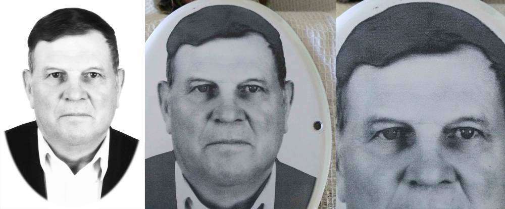

shufan Опубликовано 5 августа, 2017 Опубликовано 5 августа, 2017 Принтер миртелз 103.Черный, какой то полутусклый.Пробовал подогревать овал в разных режимах от теплого до горячего.Если в картридж добавить больше краски, полосить начинает. С этим исходником перепробовал разные настройки уровней цветокорекции. Еще раз хочу сказать что опыт был на кисельнике приличный и делал качественные овалы. Помогите как можно быстрее пожалуйста.
Shagroth Опубликовано 5 августа, 2017 Опубликовано 5 августа, 2017 Приветствую. Вижу предыдущий совет про полоски помог ))) теперь еще 2 вопроса: 1. Печать ведется одним или двумя картриджами? ( я, к примеру, печатаю только цветным) 2. Не сырой ли, случаем, порошок? 1
Dinf2007 Опубликовано 5 августа, 2017 Опубликовано 5 августа, 2017 Овал с изображением уже отожженный???? Если отожженный , то впечатление что флюс нерастворил. Если нет меняй керам. краску.
Nel Опубликовано 6 августа, 2017 Опубликовано 6 августа, 2017 Тоже кажется, что флюс не "растопился". Что за флюс, раньше им пользовались?
Alexey Опубликовано 6 августа, 2017 Опубликовано 6 августа, 2017 про какой флюс речь? Это же струйник 1
shufan Опубликовано 7 августа, 2017 Автор Опубликовано 7 августа, 2017 Печатаю только цветным. Овал не обоженный. Попробую краску поменяю. Думаю не в краске проблема. Обжигать не хочу тк видно где косяк будет, волосы, глаза,одежда.
Alexey Опубликовано 7 августа, 2017 Опубликовано 7 августа, 2017 на НР двумя картриджами надо печатать 1
Shagroth Опубликовано 8 августа, 2017 Опубликовано 8 августа, 2017 9 часов назад, Alexey сказал: на НР двумя картриджами надо печатать я тоже одним цветным печатаю, и его вполне достаточно 1
ANDREW Опубликовано 8 августа, 2017 Опубликовано 8 августа, 2017 отмочи картридж в воде или поменяй его, проблема точно не в порошке. Овал хорошо обезжирен? У меня такое бывает после отмачивания картриджа, если губки поролоновые промыл в воде но плохо просушил от неё, т.е. чернила получаются недостаточно липкие. 1
shufan Опубликовано 8 августа, 2017 Автор Опубликовано 8 августа, 2017 Стал печатать 2мя картриджами, вроде пошло дело. Спасибо всем за инфу. Благодарю Shagroth за скорую помощь.

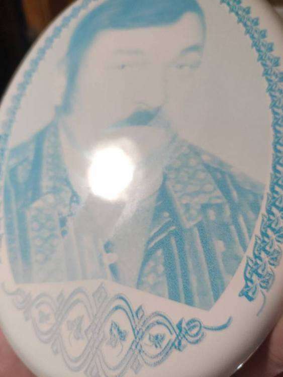

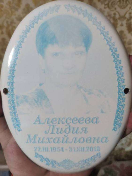

Farein Опубликовано 11 января, 2020 Опубликовано 11 января, 2020 Отпишу тут так как проблема чем-то похожа: После некоторого момента на ростовских отвалах пошли очень "забавные" дефекты при печати. Грешу прежде всего, что на эмали какое-то гуанито осталось и мешает прилипанию чернил (причем даже перемывание и обжиг не гарантируют избавление от проблем). Был бы рад услышать мнение профи можно ли с этим как-то бороться или проще связаться с производителем и запросить замену
Andrew_vv Опубликовано 15 января, 2020 Опубликовано 15 января, 2020 такое ощущение, что это остатки какой-то техжидкости, типа масла. У меня получается смывать с фейри+горячая вода. Попадаются очень редко такие овалы
