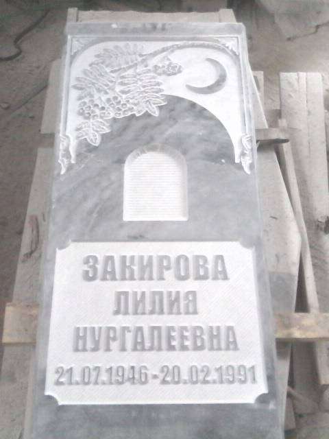

Если ты про такие рельефы
- мы китайские фрезы(90 градусов с алмазным напылением) заказываем идут 2 недели зато неубиваемые на месяц точно хватает (камней 150) к тексту правда не ко всем шрифтам подходят но можно выбрать , шуба хорошо получаеться и прямые какие нибудь. Зато цена качество себя оправдывает 5 фрез 2500 на две фрезы на весь сезон)

Не так немного написал)) У нас два фрезерных станка вот на них комплекта из пяти штук за глаза хватит на весь сезон если только по мрамору работать! Проверено
a_chigincev  Сколько вы мраморных памятников такой фрезой обрабатываете в смену-неделю-за год?
В месяц в среднем 150-200 запусков если не считать мелочи ниши под портреты крестики итд
Вот этот допустим только портрет осталось вклеить и верх заполировать 1,5 часа работы . На нем два запуска фигура фио и ниша
