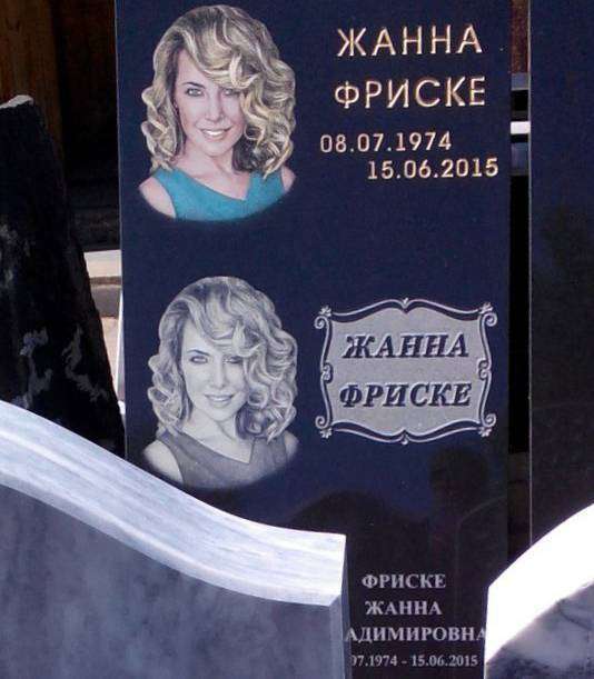

На мраморе можно и больше паспортов нахерачить, только не той фрезой что на фото, это гальваника, спеченая фреза на мраморе годами работает, только вскрывай и вскрывай, пили и пили.
Можешь фотку спеченной фрезы скинуть?

Новые его фрезы для шрифта+. Я думаю их можно использовать и для сверления под штифты латунных букв.
Лопатки и Пули надолго хватает? Черновая по граниту у меня норм а вот с чистовой по барельефам пока не очень
Буквы как то не очень аккуратно!
вот здесь верх врубной тем 90ком , что на фото сделан!! в один проход сразу на 03мм и покрашен в золото

 тексты  "чистить" или резать поликристаллом. Барельефы - только спеченкой.

Как фрезой с углом 90 можно сделать эти места? Научи - буду признателен. Что-то до меня не доходит, наверное туплю, годы сказываются.
В 09.09.2017 в 10:08, Калуга сказал:
Сфоткать работу другой фрезы. и Вуаля. Параметры фрез которыми делал вписывай какие хошь))))
Давайте я уточню....
При создании своего поста, он выложил ссылку на сайт...я ссылку удалил и оставил одну фото...со страницы куда вела ссылка.
Так что он не показывал именно эту модель и не говорил что именно фрезой  этой сделал ее...
Он говорил , цитирую :"мы китайские фрезы(90 градусов с алмазным напылением) заказываем идут 2 недели зато неубиваемые на месяц точно хватает (камней 150) к тексту правда не ко всем шрифтам подходят но можно выбрать , шуба хорошо получаеться и прямые какие нибудь. Зато цена качество себя оправдывает 5 фрез 2500 на две фрезы на весь сезон)" и дал ссылку на сайт-где на странице были и эта фото тоже...
То есть информация была очень очень обобщеная...
Так это о Шрифтах речь значица. а это фото просто для привлечения внимания))))
