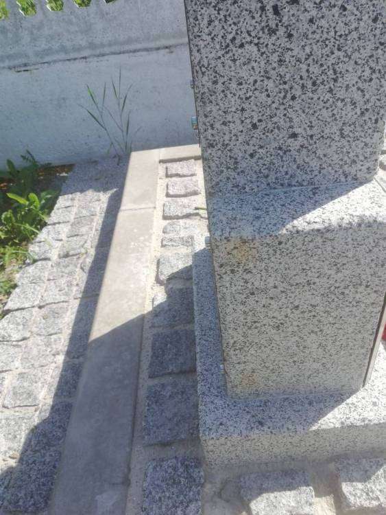

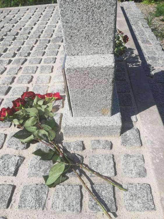

Дмитрий Ivanovich Опубликовано 3 июля, 2020 Опубликовано 3 июля, 2020 Покостовский термо , прошёл год , появились пятна , чем убрать ? Возможно ли защитить, чтобы в дальнейшем не проявлялось?
Руслан Опубликовано 3 июля, 2020 Опубликовано 3 июля, 2020 Знакомая тема. Я использовал Очиститель ржавчины 3 минуты назад, Дмитрий Ivanovich сказал: Возможно ли защитить, чтобы в дальнейшем не проявлялось Если там просто куски металла при теромообработке запали и ржавеют. То при чистки они уйдут и не появится. Второй вариант - отказываться от этого поставщика.
zelenok Опубликовано 3 июля, 2020 Опубликовано 3 июля, 2020 1 час назад, Дмитрий Ivanovich сказал: Покостовский термо Покост не ржавеет, на сколько я знаю С преобразователем или очистителем ржавчины пятна обязаны сойти.
