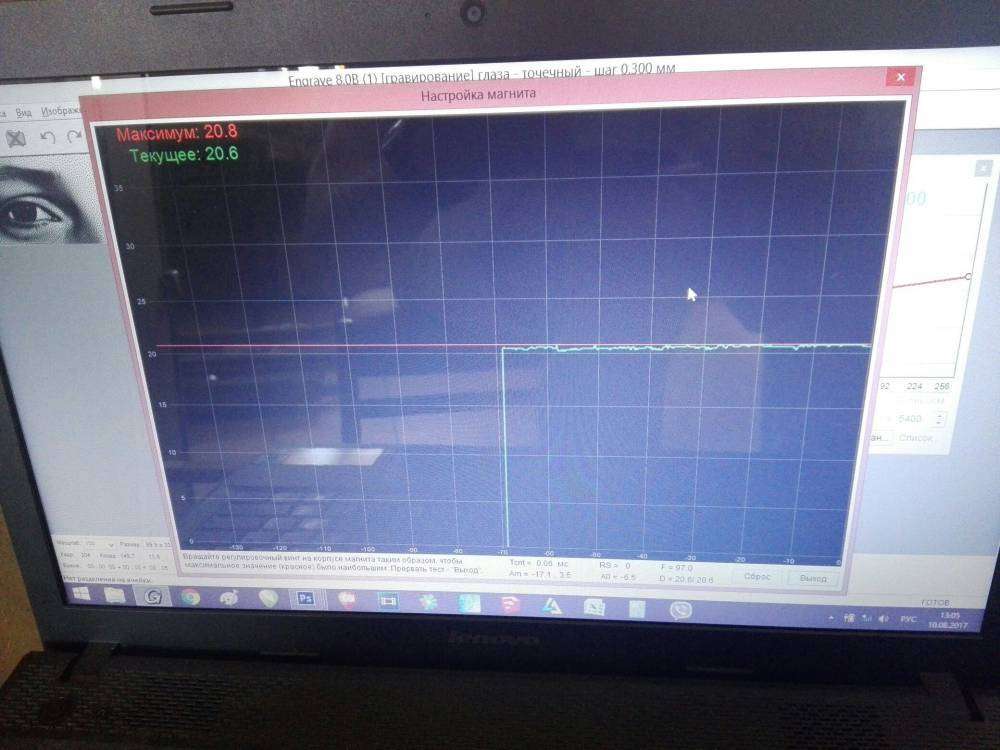

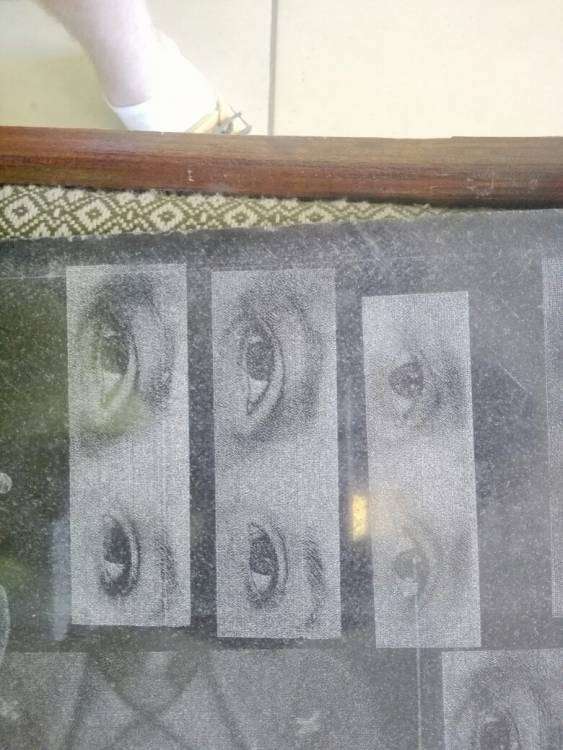

Всем доброго времени суток! программа энгрей 8,0

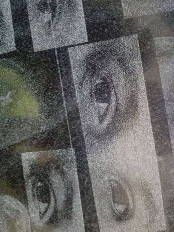

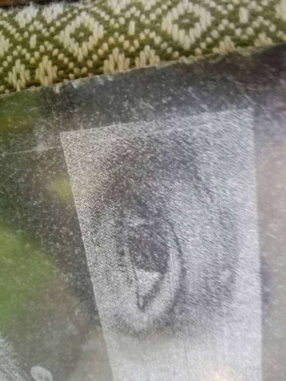

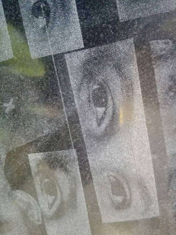

Не могу настроить станок, нет плавности и "крупинок", а точки получаются очень мелкие, из за этого не пробивает тени полутени

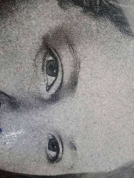

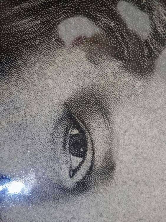

фото того что хочется и того что получается в приложении наверное сразу поймете где хорошо, а где плохо
Подскажите что можно сделать ???
Фото хорошего результата и плохого сделанно с одного ноутбука, т.е. на разных станках,
из чего можно сделать вывод что проблема не в настройках программы потому что ни чего не изменяли, а в самом станке, что там нужно подкрутить !!?

про инструкцию понятно все, настройки стандарт после покупки,
 из опыта что то можете подсказать кто то сталкивался с таким?

у меня тож такое было... попробуйте убавить скорость по моему (F=450 после модернизации было, поставил 300)  и поиграйте зазором сейчас в точечном режиме лучше гораздо стало

Настройки станка хоть скиньте может кто чем в этом подскажет
В 18.06.2018 в 13:47, f23 сказал:
боюсь представить каков был результат после таких скоростей. 160-200 "крейсерская" скорость для станка сауно
