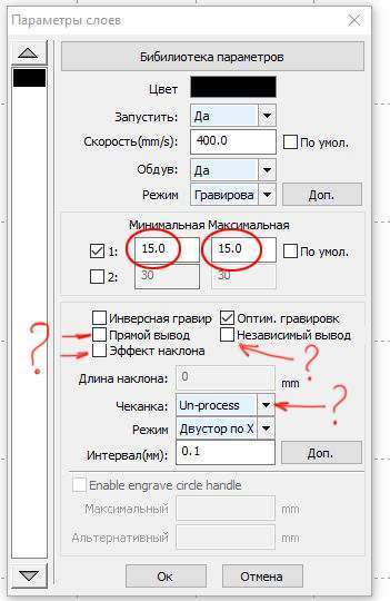

Wanderer3000 Опубликовано 14 августа, 2017 Опубликовано 14 августа, 2017 Народ, ну подскажите пожалуйста, Как правильно настроить LaserWork (RDCam) для гравировки на камне? Руководство нашел, но там описание поверхностное...Непонятно для чего при гравировке мин. мощность и макс. мощность??? При резке понятно, регулируется в этих пределах в зависимости от скорости, но при гравировке-то скорость постоянная... Кроме того в настройках куча галочек...Как лучше??? Кто как работает? Какое лучше разрешение картинки делать? Какой интервал строк ставить? Собрали лазер, жгёт-режет прекрасно! А вот в лазерной гравировке смотрю на него, как баран на новые ворота, после ударников....

Wanderer3000 Опубликовано 14 августа, 2017 Автор Опубликовано 14 августа, 2017 2 часа назад, Яшa сказал: никакой экзотики - все миртела на РДшке работают. да и в целом довольно распространенный софт. я тебе больше скажу, сейчас и JQ стали делать на РД-кам станки... И не только Миртелс... M-Арты тоже... Меня конкретно интересует вот это: Почему две мощности в режиме гравировки, минимальная и максимальная? Ладно при резке понятно, там меняется скорость перемещений.... И остальное, указанное стрелками.
Wanderer3000 Опубликовано 20 августа, 2017 Автор Опубликовано 20 августа, 2017 С двумя мощностями разобрался... Если поставить, к примеру мин. 10%, а максимальную 25%, то яркость при гравировке плавно нарастает от начальной точки к конечной по оси Х. в заданных пределах. Вопрос: -А нафига это нужно???...)))
c0nfess0r Опубликовано 20 августа, 2017 Опубликовано 20 августа, 2017 6 минут назад, Wanderer3000 сказал: -А нафига это нужно???...))) Градиент делать можно )))) их надо ставить одинаковые тогда будет получатся так как на исходной картинке бмп,еще надо галочку инверсная гравировка
Wanderer3000 Опубликовано 20 августа, 2017 Автор Опубликовано 20 августа, 2017 С инверсной гравировкой понятно....Я обычно сразу делаю в инверсии изображение в кореле.... А вот что за галочки "Прямой вывод" и "Независимый вывод" ? И ещё вопрос, с базальтом - всё выходит шикарно!! 150dpi, скорость 400 мм/с. А вот с гранитами проблематично...) Какое разрешение используете для гранита (Украина)? И получается ли вообще сделать на нём качественное изображение?
Яшa Опубликовано 20 августа, 2017 Опубликовано 20 августа, 2017 1 час назад, Wanderer3000 сказал: Какое разрешение используете для гранита (Украина)? снижай разрешение и повышай мощность 1 час назад, Wanderer3000 сказал: И получается ли вообще сделать на нём качественное изображение? а выводы уже сделаешь сам.
Wanderer3000 Опубликовано 20 августа, 2017 Автор Опубликовано 20 августа, 2017 Только что, Яшa сказал: снижай разрешение и повышай мощность а выводы уже сделаешь сам. В принципе я так и думал...)))
