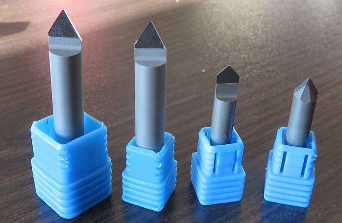

megamarkoni Опубликовано 24 сентября, 2017 Опубликовано 24 сентября, 2017 Привет всем , Ищу Фрезу Так же люди необделеные опытом подскажите какими фрезами пользуетесь вы, фрезеровка нужна четкая. Спеченые фрезы недают того качества на тексте как фрезеровка с полекристалом

YurgenAKA Опубликовано 24 сентября, 2017 Опубликовано 24 сентября, 2017 Еще сауновские, те что поликристалл неплохо впринципе режут тексты Не так конечно как Миха, но для стандартов сойдет))
Калуга Опубликовано 25 сентября, 2017 Опубликовано 25 сентября, 2017 Фрез из поликристалла много разновидностей и текст ими можно делать разный в зависимости от их конфигурации. Ту фрезу, что ты показываешь, действительно редко можно найти, гораздо чаще в продаже встречаются с напайкой внахлёст, а не в прорезь, как у тебя. Можно пользоваться и другими, текст после них действительно выходит ровным и под "ус":

Калуга Опубликовано 25 сентября, 2017 Опубликовано 25 сентября, 2017 Поликристалл можно использовать и как чистовую и как самостоятельную фрезу. У фрез диаметром 10 м и углом 70 градусов глубина обработки доходит до 10мм. Но надо учитывать, что с такими фрезами нужно обращаться очень осторожно, они не переносят резких нагрузок и ударных моментов. Если у Вас шпиндель уже начал слегка "люфтить", то лучше ими не пользоваться. 1
megamarkoni Опубликовано 25 сентября, 2017 Автор Опубликовано 25 сентября, 2017 8 часов назад, Калуга сказал: Поликристалл можно использовать и как чистовую и как самостоятельную фрезу. У фрез диаметром 10 м и углом 70 градусов глубина обработки доходит до 10мм. Но надо учитывать, что с такими фрезами нужно обращаться очень осторожно, они не переносят резких нагрузок и ударных моментов. Если у Вас шпиндель уже начал слегка "люфтить", то лучше ими не пользоваться. Класс , чувствуеться мастер ) я почему именно такую ищу , она шестиугольная и легко поддается заточке, а вот такая фреза как на картинке тоже неплохо режется 5 - 6 камней идеальных и еще 5 - 6 можно сделать но приходиться доводить . Заточить вручную такую фрезу не получается 19 часов назад, YurgenAKA сказал: Еще сауновские, те что поликристалл неплохо впринципе режут тексты Не так конечно как Миха, но для стандартов сойдет)) пробовал Сауно бьет сильно, а еще знаешь я её поставил и чувтвую с таким натягом и еще шумом режет. Поставил новую шестиугольную PSD в прорезь ...как по маслу . У нас оборот фрезерного текста 2 - 3 камня в день , проработал ей почти весь сезон незная проблем. 10 часов назад, Калуга сказал: Фрез из поликристалла много разновидностей и текст ими можно делать разный в зависимости от их конфигурации. Ту фрезу, что ты показываешь, действительно редко можно найти, гораздо чаще в продаже встречаются с напайкой внахлёст, а не в прорезь, как у тебя. Можно пользоваться и другими, текст после них действительно выходит ровным и под "ус": А не вкурсе , Алиэкспресс попалась вот такая штука Но сменные сегменты из карбида углеродистой стали (если не ошибаюсь) почему нет из поликристалла наверное из за хрупкости , тема согласись крутая со сменными сегментами Фрезу. цена вопроса 2500 р ( это держак стоит .) а сегменты видел 10000т.р за 50 штук (сегменты и карбида)

Калуга Опубликовано 25 сентября, 2017 Опубликовано 25 сентября, 2017 megamarkoni Со сменными пластинами не пробовал и не собираюсь, не внушают они доверия. То, что покупаю для себя в Сямыне, обычно хватает на сезон с лихвой. В марте собираюсь туда в очередной раз, выбор там отменный, да и цены лояльные, не то, что в Вероне или в Москве.
Zagoom Опубликовано 25 сентября, 2017 Опубликовано 25 сентября, 2017 Поликристалл так не закрепить. А по мрамору работать тоже смысла нет в таких фрезах, твердосплав и так хорошо работает, ресурс большой а цена копеечка.
