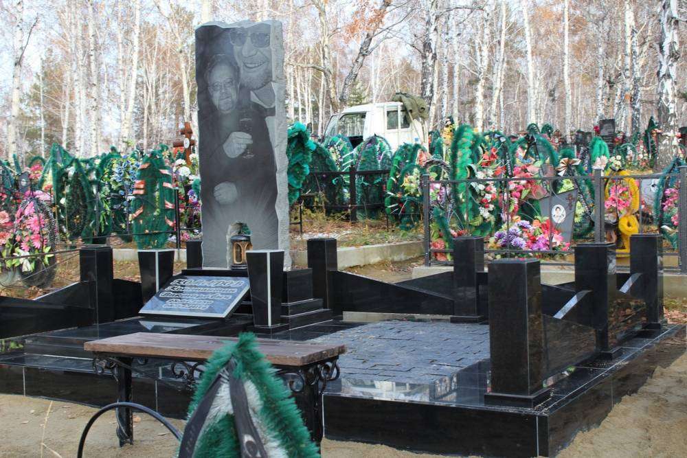

иркутянин Опубликовано 12 октября, 2017 Опубликовано 12 октября, 2017 Для меня теперь саудал рулит. Недавно по тупизне своей,неправильно склеил две детали к гранитному комплексу. Первую пилили три дня,с начало струной,она рвалась постоянно,потом шпателем для плитки с зубчиками)) Лили туда все виды растворителя,пробовали масло добавлять и т.д. Одну еле распилили))) полировку струной сожгли,греется зараза. А вторая лопнула. Приходилось чопики в щель деревянные забивать. Щелка узкая была в некоторых местах,не шпатель,не струна не лезли. От соединили,только пятую часть,потом чпок))) и лопнуло В первую тоже чопики забивали,но та выдержала.
zelenok Опубликовано 12 октября, 2017 Опубликовано 12 октября, 2017 Только что, иркутянин сказал: Для меня теперь саудал рулит Хватит наступать на грабли.Клей нужен только там, где нужен Если это копеешные детали при креплении к полировке в полевых условиях, используя клей надо быть готовым к их потере, а в остальном-отверстия, штыри и цемент. Если брать случай с раковинами-это закладные для крепления в столешку и тупогерметик по краю раковины.
иркутянин Опубликовано 12 октября, 2017 Опубликовано 12 октября, 2017 zelenok Это тот,комплекс.где ты сглазил))))) это части забора,помнишь треугольные. Но в итоге все собрали.тете очень понравилось Про сглазил шучу))))
zelenok Опубликовано 12 октября, 2017 Опубликовано 12 октября, 2017 Я с клеем сглаживаю ооочень давно, предупреждая всех и каждого, а потом в душе пытаюсь злорадствовать, но хреново получается, мне всех становится жалко из-за жопочасов и потерянного материала.В общем старая школа не даёт спокойно жить
zelenok Опубликовано 12 октября, 2017 Опубликовано 12 октября, 2017 шикарный урок с огромными площадями при склеивании в местах, где это совсем не нужно.ВСЁ ДОЛЖНО СТОЯТЬ ПОД СВОИМ ВЕСОМ. Если каркнул-извини, я это, по привычке :-*)
Руслан Опубликовано 12 октября, 2017 Опубликовано 12 октября, 2017 У меня куча замечаний по комплексу... Проще сказать что мне понравилось... А понравилась лампадка)))))
Филимон Опубликовано 12 октября, 2017 Опубликовано 12 октября, 2017 Руслан Бокал, хватка за живот,не естественное расположение рук? Много где не хватает полировки. Белые швы. Сочетание полированной плитки и колотой(там спецом такую положили, так как планируется еще одно захоронение-при таком раскладе будет проще демонтировать). Это я не докапываюсь)))) Углубление лампады-знатное и опасное при изготовлении. Нормальный такой комплекс!
иркутянин Опубликовано 12 октября, 2017 Опубликовано 12 октября, 2017 1 час назад, Филимон сказал: Бокал, хватка за живот,не естественное расположение рук? Он их сам так держал))),на фото не чего не меняли 1 час назад, Филимон сказал: Много где не хватает полировки Ее там специально убирали.по просьбе заказчицы,с той стороны стела полированная. 1 час назад, Филимон сказал: Белые швы. Это соль гадство лезет из чудо затирки церезит цвет графит)))) типа темно-серая.У нас в обще,просто клеем тупо все затирают. Это же Иркутское лего))) из китайских надгробок(ограда надгробки 1м*40см,подставки,под столбы,тоже надгробки,бока.опять надгробки вдоль распущены))) подставки под тумбу,стелы обрезанные,по отверстие и заполированные и т.д Ну и опять.две надгробки,которые уже на своем месте Памятник стандартный прямоугольник 1м70,на 70см,на 12см Тут не до дизайна из того что было)) 2 часа назад, zelenok сказал: шикарный урок с огромными площадями при склеивании в местах, где это совсем не нужно.ВСЁ ДОЛЖНО СТОЯТЬ ПОД СВОИМ ВЕСОМ. Если каркнул-извини, я это, по привычке :-*) Не соглашусь,была мысль просто поставить,эти треугольники,но они кое-где винтом,в притирку щели вылазят))это ж китиайские чудо-надгробки))) Как вариант,хотел их раздвинуть,сантиметра на два.но увы тетя не захотела пришлось Саудалить))) Но с углами.я там конечнопрактически не одного прямого,даже на столбах,они тоже все винтом кривые и разного сечения кто понимает,тот поймет))) В итоге,все, все равно по уровню сделали
