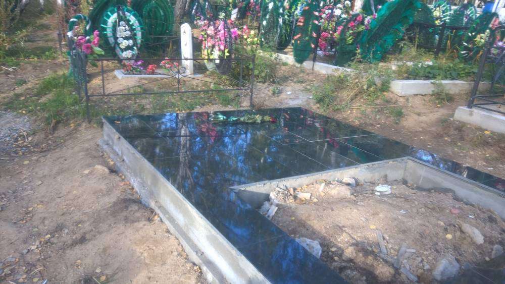

Руслан Опубликовано 12 октября, 2017 Опубликовано 12 октября, 2017 1 час назад, Филимон сказал: Руслан Бокал, хватка за живот,не естественное расположение рук? Много где не хватает полировки. Белые швы. Сочетание полированной плитки и колотой(там спецом такую положили, так как планируется еще одно захоронение-при таком раскладе будет проще демонтировать). Это я не докапываюсь)))) Углубление лампады-знатное и опасное при изготовлении. Нормальный такой комплекс! 1) торцы без капельника. 2) белые швы 3) некалиброванная плитка 4) швы не совпадают 5) столбы поди подставки ? Слишком длинные 6) косые заборчики надо было подрезать и наложить друг на друга 7) брусчатка лучше пиленная,а не колотая-там меньше будет травы и смотрится лучше. 8/ вместо брусчатки лучше использовать альтернативные покрытия,чтобы и ходить и из комплекса не выбивалось 9) стела мала для комплекса и для мужичка, тут надо было чем то жертвовать. Сюжет не удался .Портрет не раскрыт.Хотя идея была хороша-но не удалась. 10) Отверстие для лампады, вазы, наклонная плита с надписьями-это всё будущий мусор.Будет смотреться грязно. 11) кромку вокруг памятника я бы уложил белой мраморной крошкой.Шикарное оттенение от черного белым... А вот лампадка хорошая)))) Вообщем то понимаю,что я его слепила из того что было.... Сор за критику...надеюсь не в обиду...
zelenok Опубликовано 12 октября, 2017 Опубликовано 12 октября, 2017 Да никогда не заполняют швы клеем, для этого есть герметики Тем более не выравнивают перекосы под постелями это дорого и неправильно-опирание должно быть на выдавливаемый слой, а клей никогда не позволяет себе слой в нашем понимании-там чем тоньше тем правильней он работает. Меня самого узбеки задолбали этим 21 веком-дай клею и всё, типа удобно, а вот как правильно слушать не хотят, но я устроил им показательную порку в этом году и местами с переборкой и установкой на цемент.Надо кстати выложить на суд и оценку, но в свежей теме Кудрявого, там интересный случай с нюансами
иркутянин Опубликовано 12 октября, 2017 Опубликовано 12 октября, 2017 Критика это хорошо,плитка 30*60 не где не резалась,как там швы не совпадают
Руслан Опубликовано 12 октября, 2017 Опубликовано 12 октября, 2017 Вот эти.Я так понял торцы облицованы тоже резанными плитами ?
AID Опубликовано 12 октября, 2017 Опубликовано 12 октября, 2017 А мне нравится комплекс может и есть ошибки в монтаже и сборке, но задумка не плохая. Всё сделано из готовых форм, которые можно найти у крупных оптовиков китайского гранита. Единственное что бросается в глаза всё такое квадратное угловатое, а стела не из этой оперы и ниша под лампадку полукруглая не отсюда. Я понимаю, что лампада готовый вариант, но не потеме и шрифт надо было взять массивный и прямой.
иркутянин Опубликовано 12 октября, 2017 Опубликовано 12 октября, 2017 Руслан А я понял,о чем ты)) надо было торцы(бордюры) под плитку порезать.Типа вот так,как на другом делал. Я просто считаю бордюр по периметру,не обязательно привязывать к швам плитки. Можно было распилить конечно,но периметр,как бы отдельно идет,как на тротуаре бордюры под плитку не подгоняют Тогда проще было плиткой облицевать и претензии потом принимать,когда отвалится.
Руслан Опубликовано 12 октября, 2017 Опубликовано 12 октября, 2017 Плитка и тут стоя и не под козырьком ? Отвалится же... Края плитки должны выступать и торцевая прятаться под неё...И еще и капельник прорезать желательно бы,точнее идеально было бы.Хотя я сам ленюсь и не режу эту канавку.....(порой) .Плитка 2 см используется.Лень резать )))))) Но выпуск всегда обязателен....Так меня учил один мастер 1

Lena_69 Опубликовано 12 октября, 2017 Опубликовано 12 октября, 2017 Только что, Руслан сказал: Плитка и тут стоя и не под козырьком ? Отвалится же... Края плитки должны выступать и торцевая прятаться под неё...И еще и капельник прорезать желательно бы,точнее идеально было бы.Хотя я сам ленюсь и не режу эту канавку.....(порой) .Плитка 2 см используется.Лень резать )))))) Но выпуск всегда обязателен....Так меня учил один мастер А можно раскрыть секрет, зачем эта канавка?
Филимон Опубликовано 12 октября, 2017 Опубликовано 12 октября, 2017 Только что, Lena_69 сказал: А можно раскрыть секрет, зачем эта канавка? Вот вы даете))) для отвода воды-капельник, от слова капля)))) У тебя за подлицо, а надо с выступом))))
иркутянин Опубликовано 12 октября, 2017 Опубликовано 12 октября, 2017 У меня там везде ступень.плитка не висит
Kasper Опубликовано 12 октября, 2017 Опубликовано 12 октября, 2017 Только что, иркутянин сказал: Руслан Под козырьком это так А что торцы сразу с плиткой не заливаешь, так проще и быстрей.

иркутянин Опубликовано 12 октября, 2017 Опубликовано 12 октября, 2017 GRUDOJNIK-HAWЁR))) Дык я сам гравер)),это я установщиков в это лето разогнал и сам делал))) Больше ну его на хренОт без выходности с компьютерщиком делали,по ютубуОни еще за такое браться не хотят,не кто,я долго всем предлагал,обещали,тянули. Под конец все деньги предлагал отдать,за монтаж и установку. Они просто знают, со мной оградки пиленные,вместо арматуры не накидаешь и бетон на отсеве с землей не замсеешь))) и уровень у меня дорогой в футляре Kasper Да я вобще в это не вникал раньше,так из далека контролировал)) я плитку,то по ютубу ложил,со второй попытки У меня там арматура на камазе можно ездить,бетон заводской из швинга. Мне сделать нужно срочно было. Что-бы договор не прокосячить. Диагональ миллиметр в миллиметр сошлась,думал выдавит нахрен опалубку,но пронесло 3
Филимон Опубликовано 12 октября, 2017 Опубликовано 12 октября, 2017 Как хоронить то будете на пустом месте???
Анфим Опубликовано 12 октября, 2017 Опубликовано 12 октября, 2017 иркутянин пространственное армирование надо вязать ...
иркутянин Опубликовано 12 октября, 2017 Опубликовано 12 октября, 2017 Швингом 10 минут заливали и 40 минут водила потом швинг мыл)) 1 минуту назад, Филимон сказал: Как хоронить то будете на пустом месте??? В смысле на пустом?
Филимон Опубликовано 12 октября, 2017 Опубликовано 12 октября, 2017 Только что, иркутянин сказал: В смысле на пустом? Там где сейчас колотая брусчатка, я думал это сделано специально, потому что ее легче демонтировать, можно просто на песок положить и т.д Когда случилась смерть брусчатку достали-могилу выкопали-похоронили, а потом уже сделали капитально. Теперь же получается, что на этом месте бетон, как в зимнее(самое страшное) не разнеся практически весь комплекс, там будут копать могилу?
иркутянин Опубликовано 12 октября, 2017 Опубликовано 12 октября, 2017 Там в длину нормально,а в ширину тем более,на фото кажется мало
Филимон Опубликовано 12 октября, 2017 Опубликовано 12 октября, 2017 Или просто фото с другой стороны?
