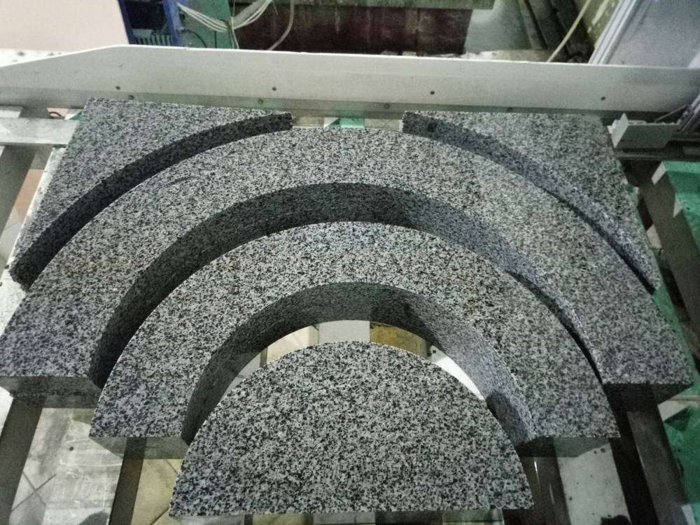

YurgenAKA Опубликовано 17 октября, 2017 Опубликовано 17 октября, 2017 52 минуты назад, Gra4 сказал: сколько по времени ЧПУ будет делать эти модели Думаю выражу общее мнение если скажу, что никто из владельцев фрезы даже не заморачивался этим вопросом, так как векторная резка... ну не то так скажем для станка есть масса работы поинтереснее и выгоднее... цена той работы у нас например с полировкой колеблется от 4 до 6 кило руб. много не сэкономить если резать станком, т.к. полировать все равно руками. Ну.... или как вариант брать Обрабатывающий комплекс...... Но и то повергает в сомнения, нафига оно надо, чтоб резать простейшие фируры???.... я резал по веторам....пришел к выводу, ::: поеду на эту выставку смотреть канат)))) . Ну или на крайняк буду думать что то сам.... Но я не из за китайских форм. А из за перерасхода материала. Как видно по фото из одной заготовки получилось 3 изделия. а в рукопашку я пошинковал бы в ошметки. и только одна бы вышла. 1 2

Gra4 Опубликовано 17 октября, 2017 Опубликовано 17 октября, 2017 50 минут назад, YurgenAKA сказал: Думаю выражу общее мнение если скажу, что никто из владельцев фрезы даже не заморачивался этим вопросом, так как векторная резка... ну не то так скажем для станка есть масса работы поинтереснее и выгоднее... цена той работы у нас например с полировкой колеблется от 4 до 6 кило руб. много не сэкономить если резать станком, т.к. полировать все равно руками. Ну.... или как вариант брать Обрабатывающий комплекс...... Но и то повергает в сомнения, нафига оно надо, чтоб резать простейшие фируры???.... я резал по веторам....пришел к выводу, ::: поеду на эту выставку смотреть канат)))) . Именно это я и хотел сказать, что для таких форм чпу фрезер не нужен))) ТС хочет засунуть заготовку и вытащить готовый полированый памятник, увы тут простым фрезером необойтись)))
