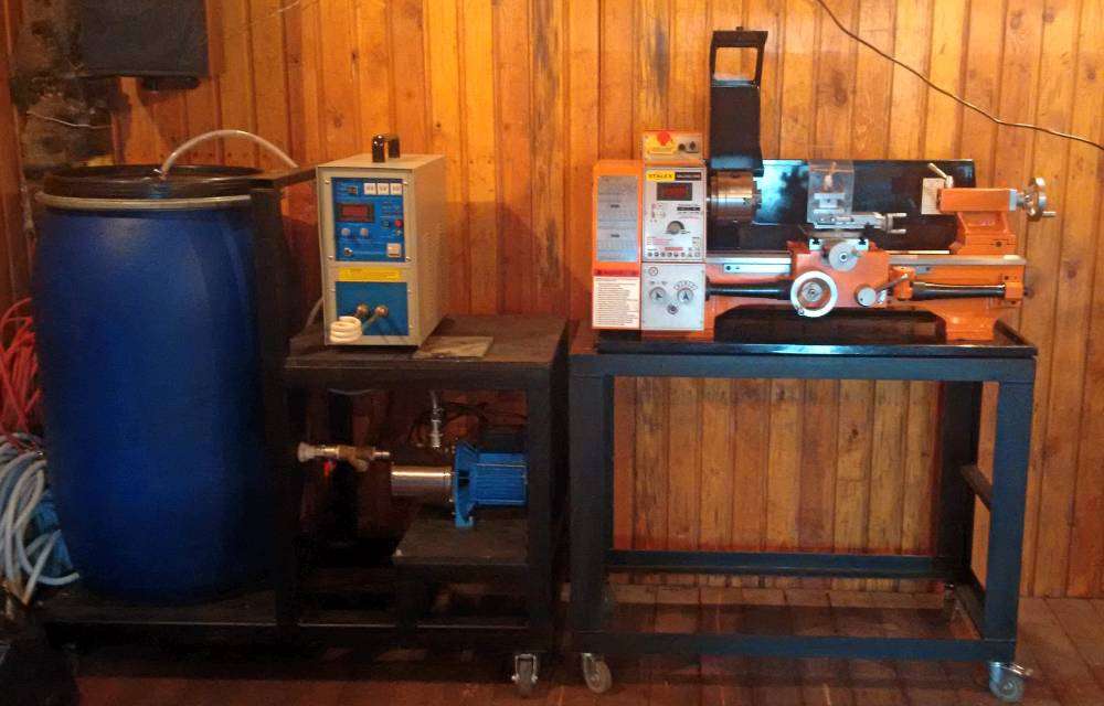

slovorub70 Опубликовано 16 октября, 2017 Опубликовано 16 октября, 2017 Это приложение к пластинам. Индукционная установка и токарничек. Будет чем зимой заняться. 1 2

дедуля Опубликовано 16 октября, 2017 Опубликовано 16 октября, 2017 15 минут назад, slovorub70 сказал: Это приложение к пластинам. Индукционная установка и токарничек. Будет чем зимой заняться. Супер приложение!, сам о таком думаю, дообустроиться малеха. Установка с токарником поди сотку обошлась или поболе?

slovorub70 Опубликовано 16 октября, 2017 Опубликовано 16 октября, 2017 дедуля установка 120.000, токарник 150.000. Плюс насос, бочка, каркасы... словом за 300.000 уже точно перевалил.
дедуля Опубликовано 16 октября, 2017 Опубликовано 16 октября, 2017 Такое ощущение, что они у тебя в бане установлены? Поди приятное с полезным совмещаешь?
slovorub70 Опубликовано 16 октября, 2017 Опубликовано 16 октября, 2017 Этот бункер полностью из карабельного железа, площадью 25 квадратов и весом 18 тонн. Утеплен и обшит вагоночкой.

дедуля Опубликовано 16 октября, 2017 Опубликовано 16 октября, 2017 12 минуты назад, slovorub70 сказал: Этот бункер полностью из карабельного железа, площадью 25 квадратов и весом 18 тонн. Утеплен и обшит вагоночкой. В случае конца света скучать тебе точно не приЙдёться, точно Ноев Ковчег. Таблица 2.26. Области применения твердых сплавов в бурении (ГОСТ 3882—74) Область применения Марка сплава Вращательное бурение эксплуатационных и геологоразведочных скважин, взрывных шпуров в монолитных и абразивных горных породах с f = 8 ВК6 Ударно-поворотное бурение шпуров в горных породах, твердых каменных углях с f = 8 ВК6-В Бурение электро- и пневмосверлами углей, антрацитов, сланцев, калийных и каменных солей; бурение ручными и колонковыми электросверлами горных пород с f = 8; бурение шарошечными долотами ВК4-В Вращательное бурение скважин и взрывных шпуров в трещиноватых абразивных породах с f = 8 ВК8 Шарошечное бурение взрывных скважин в твердых и очень твердых абразивных породах с f = 18 ВК8-ВК Ударно-поворотное и ударно-вращательное бурение шпуров и скважин в твердых горных породах с f <14; шарошечное бурение скважин и шпуров в вязких, средней твердости и твердых абразивных породах с f <10 ВК11-ВК Ударно-поворотное и ударно-вращательное бурение шпуров и скважин в очень твердых и абразивных горных породах с f <18 BK11-B Ударно-поворотное и ударно-вращательное бурение шпуров и скважин в высшей степени твердых горных породах с f <20 ВК15 То же, при ударной нагрузке средней интенсивности ВК20 То же, при ударной нагрузке высокой интенсивности ВК20 и ВК25 Примечание: f - коэффициент крепости породы по шкале проф. Протодьяконова М. М.
slovorub70 Опубликовано 16 октября, 2017 Опубликовано 16 октября, 2017 AndreyTar марка победита это одна составляющая хорошей скарпели. Вторая, это марка металла державки. Найти баланс и получим инструмент. дедуля а ты как думал. Я ведь на острове живу и работаю.

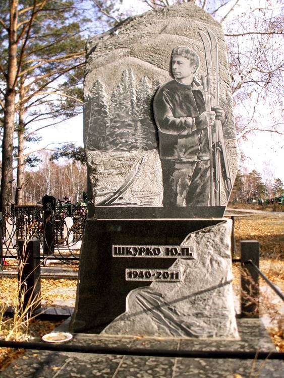

иркутянин Опубликовано 17 октября, 2017 Опубликовано 17 октября, 2017 дедуля Отход к наждаку отдых))))) 12 часа назад, дедуля сказал: Эскиз сам придумал? Ага,но заказчик корректировал,как обычно.Лыжи современные)),а мужчина там молодой.Тогда таких не было.Но заказчик настоял,его любимые лыжи в последние годы. Покойный лыжник любитель,даже умер на лыжне(((
