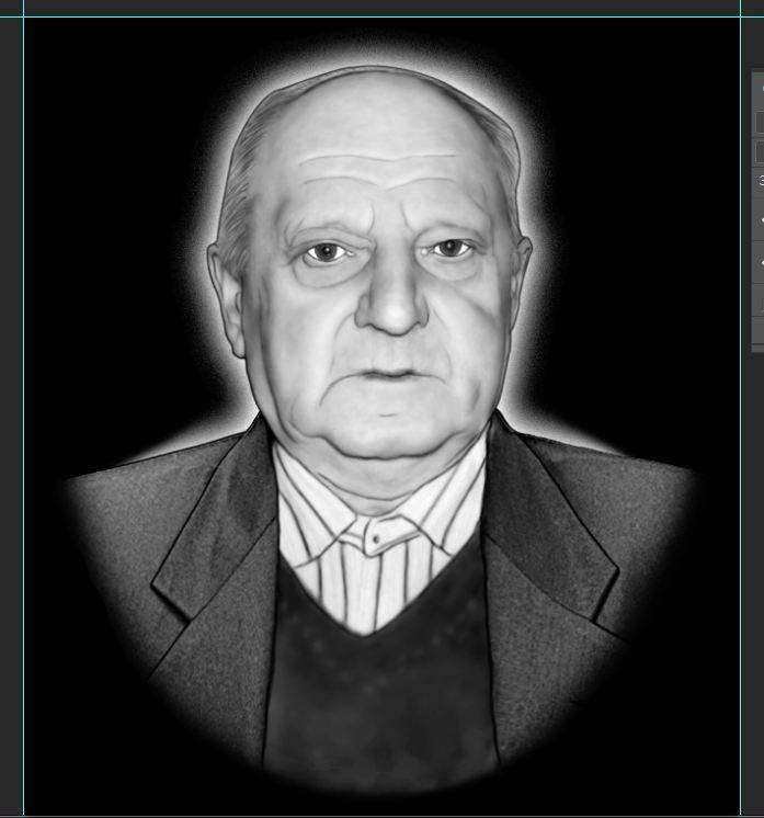

Прошу критики)

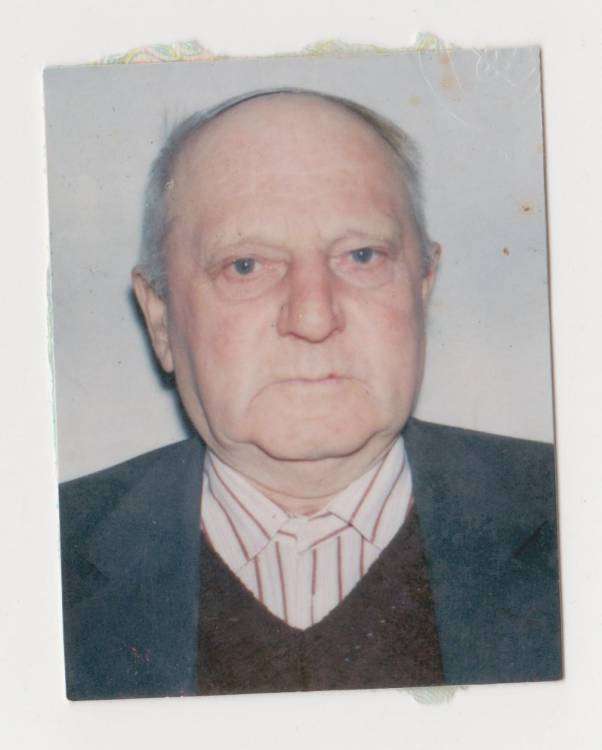

Откуда идет этот подход к ретуши что надо обязательно рисовать по фотографии до неузнаваемости..   Фото надо почистить , усилить детали, проработать уровнями  и резкость..   Что это за новые глаза и рот . Только усилять то что есть ....
Жирные прорисовки придумали те кто не умеет гравировать и сжирает все детали и полутени при гравировки.  Плюс Сауно центр тоже показывает такую ретушь.-розмалевку... ..  .
Бейте несильно три прохода лицо и все детали останутся и будет чистый портрет . Удачи
Я не люблю выступать экспертом так как ищу схожесть , а не отличия, как клиенты. Но Бора поддерживаю, живость вы убили. Прорисованые линии-это не признак резкости. Тень-королева картины. Но для первого раза, учитывая что мы видим на кладбищах-хорошо. Если вам ваши работы будут постоянно не нравиться, значит вы растете.
Сильно не бейте, попробовал сделать по своему
зачем седовласому дяде фон?
Большое спасибо всем за критику!)
Мне есть куда расти.
Ретуширую только 2 месяца.
Topvin спасибо за наглядный пример, буду работать )
Вижу свои косяки :(
Вот еще работы:
уходите от этого белого меха вокруг головы,  это ужасно. если совсем никак без фона не можете - делайте его более рассеянным и темнее. одно из главных правил: то, что ближе - светлее, то, что дальше - темнее
Хорошо)
спасибо

В ‎07‎/‎11‎/‎2017 в 06:07, Topvin сказал:
А как волосы прорисовывали? Какой кистью?
