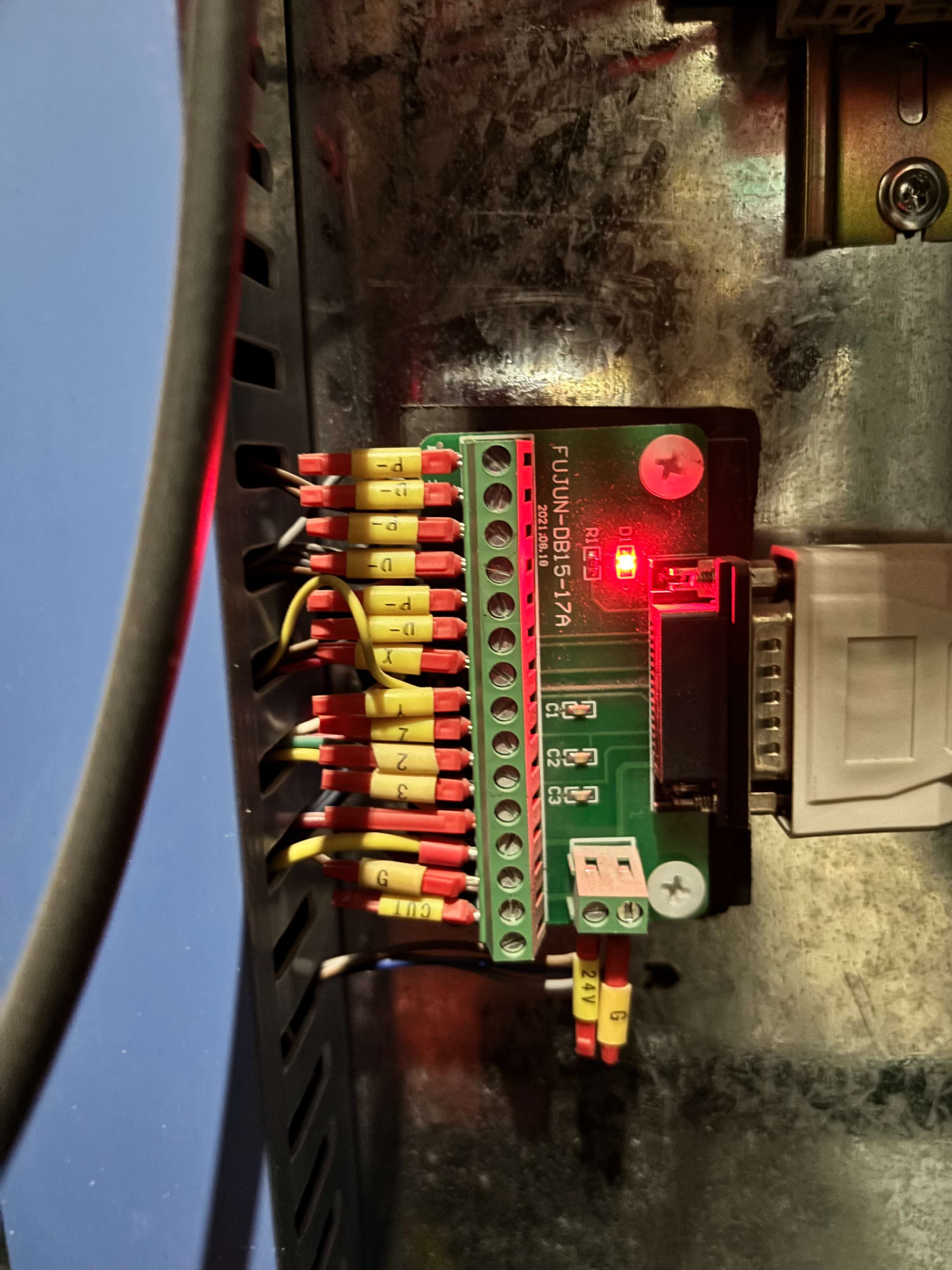

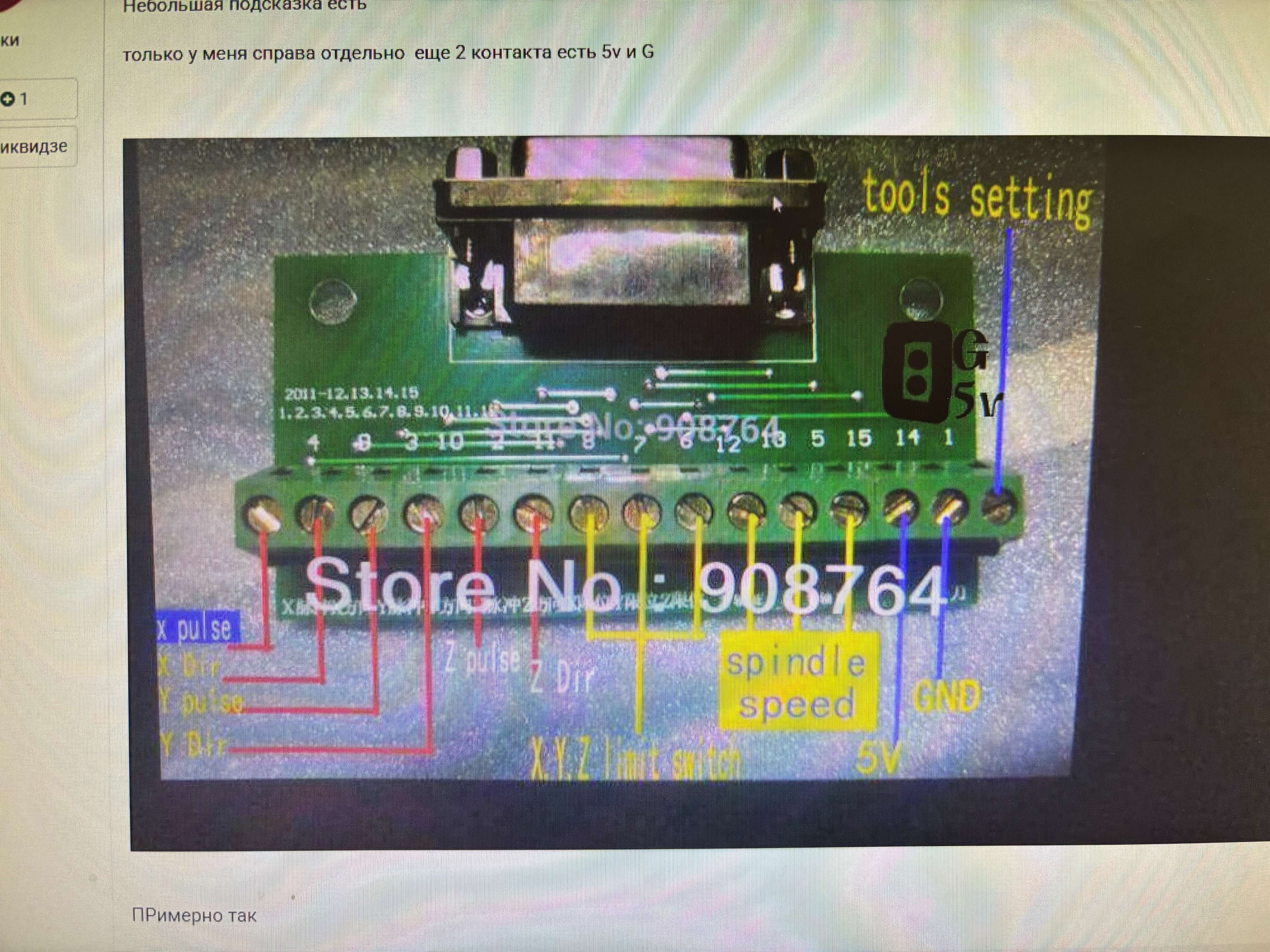

Хочу перевести станок на управление NcStudio. Выше указанная фотосхема (дублирую) не полноценно помогла. .thumb.jpg.54b7f5c2f9e13e6a92e29e408df84d63.jpg

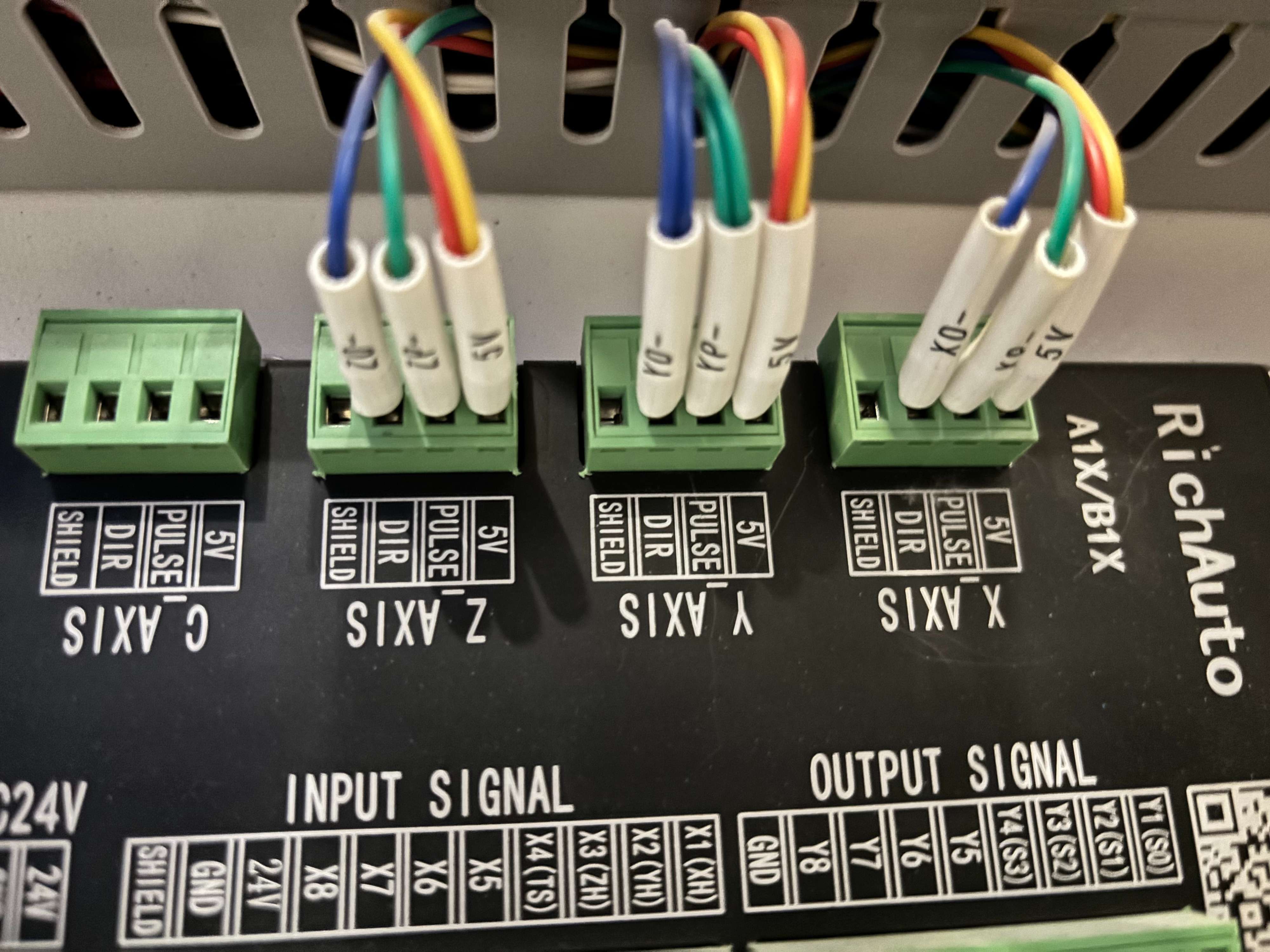

На контакты X, Y, Z Limit я повесил 5V которые были на плате Rich
И у меня куча пинов осталось не задействованными. Подключал всё так же как реализовано на станках которые пришли сразу с Nc.
Но вот не задача, 3-ий с конца пин должен быть 5V (на фото на нём нет обозначения, снизу CUT Ground и вот он), а у меня все 5V которые были, ушли на X, Y, Z Limit. Или я не правильно подключил их всё-таки. Выше видел что есть понимающие/знающие люди.

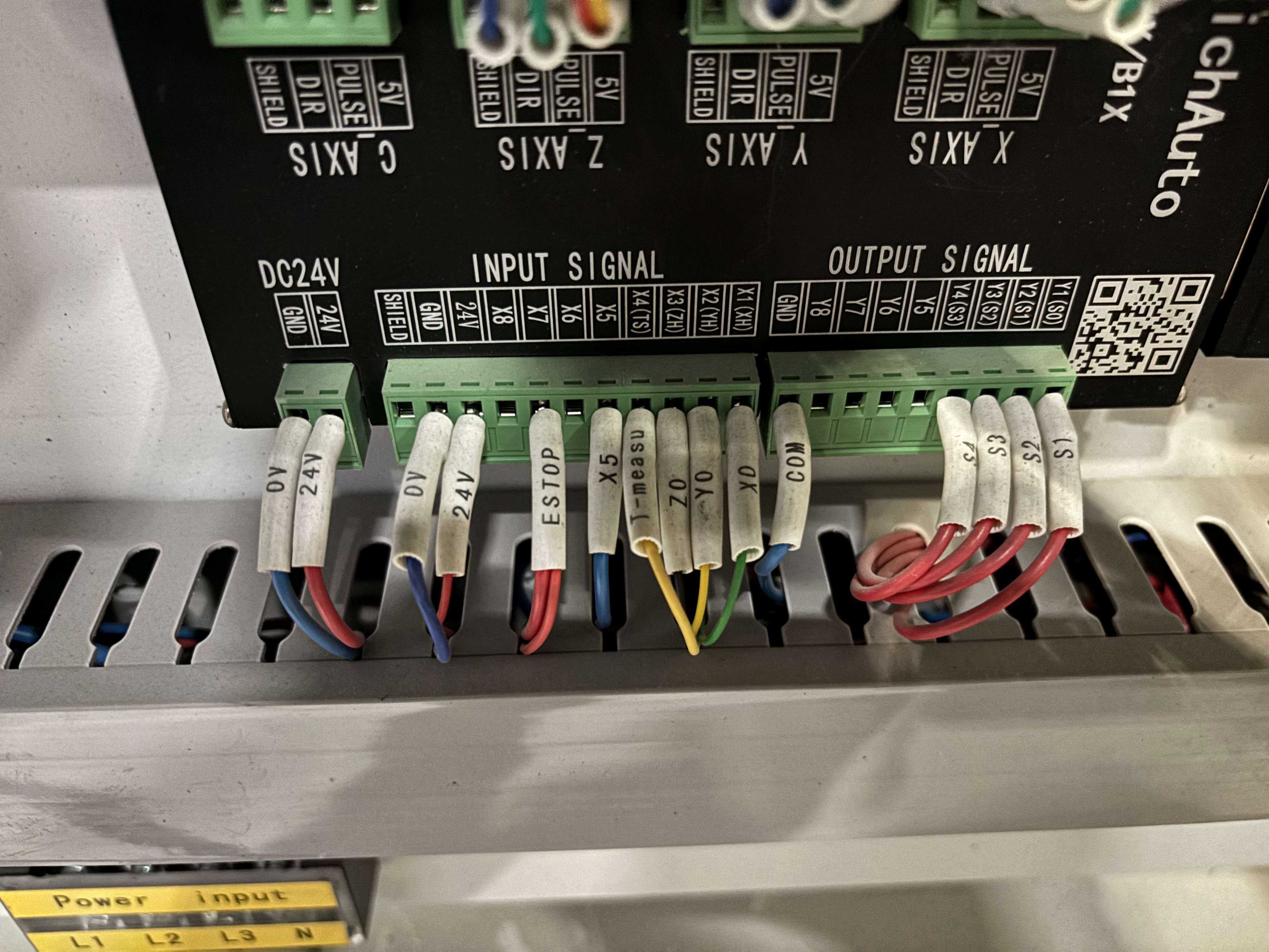

Дак вот, пятёрок не осталось, и я (вроде логично подумав) увидел что на работающих станках (на фото) на плате снизу 24V и оставшийся 24V (на плате Rich там где input signal) его я повесил на тот самый 3-ий с конца контакт.
Конечно, ничего не заработало, и появился не приятных запашок ... стал греться кабель от платы согласования Nc до платы в компьютере.
