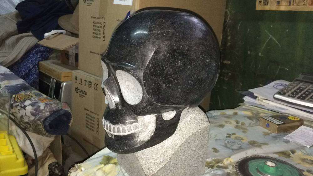

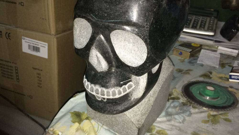

А мне тут делать нечего было , я тоже лицо сделал!.,)))))) Ничего не лепил , ничего не рисовал...Подставка лежала бракованная , решил ее в дело пустить... Тоже попробовал себя в скульптуре! )))) Хе хе хе хе хе ...
Полировать не надо было. Думаю это чутка повлияло на анатомию,  а так прикольненько. Вчера искал череп по дишману купить,  и на эту фото наткнулся)

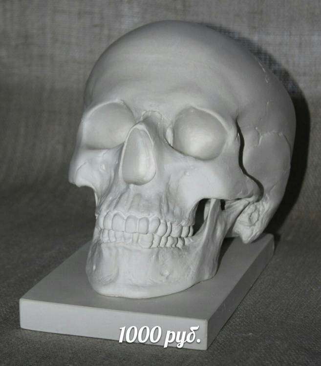

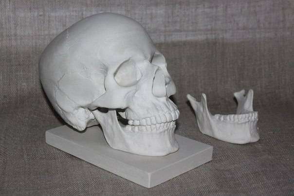

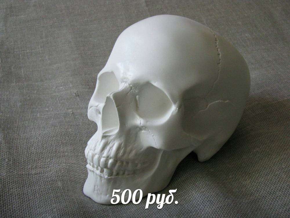

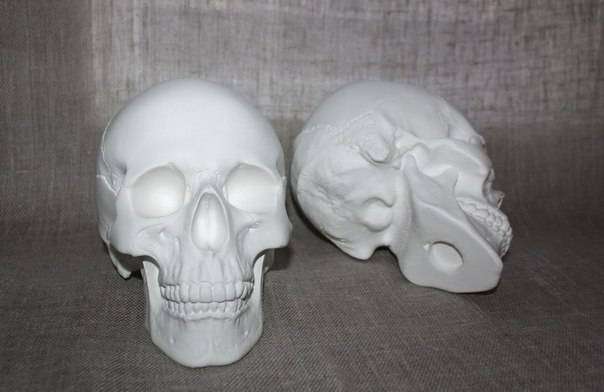

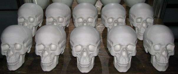

Не знаю про Украину, но по России отправляют из Питера вот такие гипсовые копии натурального черепа. Сам пару покупал у них.
В контакте, группа у них называется "Маленький Черепной Заводик".
Спасибо,  название креативное)
по фоткам видно что работа идет только в одной плоскости в анфас, добавь еще хотя-бы  одну плоскость в профиль  и будет лучше, не бойся углубляться инструментом надо делать более рельефным, более бугристым), ну и анатомия
16 часов назад, bratian сказал:
Тоже думаю полировку затереть...Красивее смотрелся! ))))
