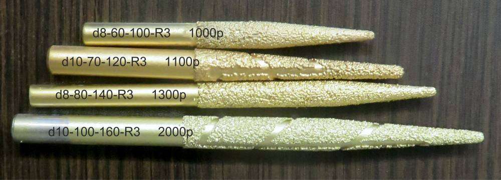

Литвин Опубликовано 1 декабря, 2017 Опубликовано 1 декабря, 2017 Не знаю как у Вас , но у моего мастера - испытателя проблемы с заказами , у нас народ отложил установки памятников до лучших времен. Поэтому он начал искать применение фрезерного станка в строительстве, пробует резать барельефы и скульптуры для украшения зданий из силикатного блока с последущей грунтовкой и шпатлевкой , по тех заданию требовалась фреза длиной 245 мм, такой вынос критичен, поэтому две фрезы уже расколбасили, сделал новую и в новый бой. Но решая эту задачу, удалось сделать фрезу с высотой алмазного слоя - 65 мм. И я подумал , что не с таким большим выносом , ее чудесно можно использовать для резьбы по мрамору. Диаметр фрезы - 16 мм. Думаю при длине 180- 200 мм , она будет очень долго радовать обладателя мощного станка и этой Князь - фрезы) URL=null][/url]
Калуга Опубликовано 1 декабря, 2017 Опубликовано 1 декабря, 2017 Для мрамора уже есть фрезы , и они работают на нём нормально. Есть ещё и большего размера, просто я их не беру из-за маломощного шпинделя. Для гранита - другое дело.
Литвин Опубликовано 1 декабря, 2017 Автор Опубликовано 1 декабря, 2017 Я видел как изнашивается вершина и фреза становится бесполезной.
КАМЕНОТЁС Опубликовано 1 декабря, 2017 Опубликовано 1 декабря, 2017 Калуга, а как те фрезы концевые ,что мы заказывали 200мм? Пользуешься? Проблема длинных фрез ,лично у меня в пружинистости, не могу умное слово подобрать. Фреза начинает скакать и грохотать при работе по профилю. Острой фрезой(что на фото), только чистовую и по маленькому шагу. Опять же центровка. На больших оборотах ,пробовали работать?какие рекомендации к этой фрезе?и цена?
Калуга Опубликовано 1 декабря, 2017 Опубликовано 1 декабря, 2017 Литвин, их хватает на 5-7 серьёзных барельефов, поэтому по цене они меня устраивают, тем более, что могу такой фрезой делать барельеф до 100 мм за 1 проход. А после Нового года появится станок с более мощным шпинделем и тогда возьму ещё более крупную фрезу и смогу делать до 150 мм за проход. А вот с фрезой по граниту вопрос остаётся открытым. Жду от тебя новостей по этому поводу. КАМЕНОТЁС Этими фрезами надо работать на скорости 10 мм/сек и меньше. На больших скоростях они очень быстро "стираются". Я ими работаю, обрезал спокойно заготовку 120 мм толщиной, думаю, что можно прорезать и 150 мм. 1

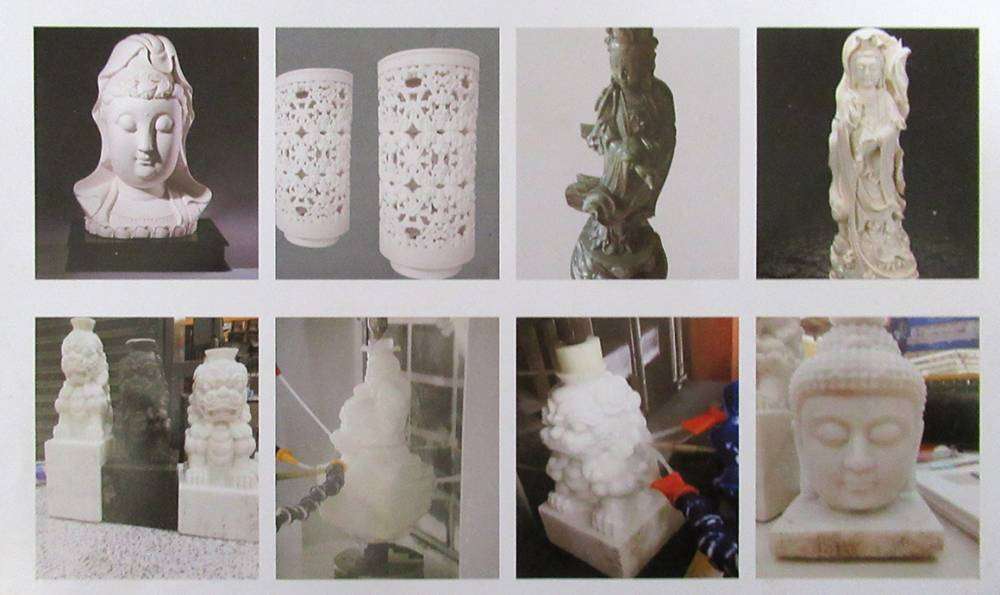

Калуга Опубликовано 1 декабря, 2017 Опубликовано 1 декабря, 2017 Похоже, это устройство, которое позволяет делать рельеф, где вместо оной из осей(например Х) используется поворот заготовки, что позволяет делать сложные тела вращения (в отличие от токарки, где делаются обычные тела вращения).
Р.Н.Б. Опубликовано 1 декабря, 2017 Опубликовано 1 декабря, 2017 как это реализовано механически есть фото?
Калуга Опубликовано 1 декабря, 2017 Опубликовано 1 декабря, 2017 Каменотёс выставлял свои работы на поворотке. А сделано по такому принципу: На станках с повороткой можно делать нечто подобное: Ко мне придёт с повороткой горизонтальный вариант станка, но есть задумка взять и вертикальный вариант, на котором можно делать более тяжелые вещи. 1
