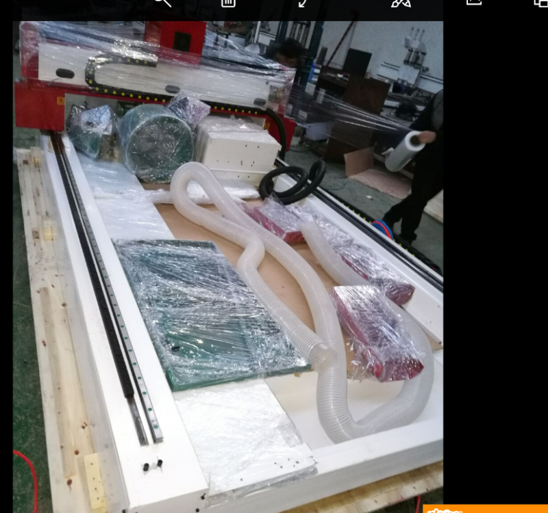

Хайбула Опубликовано 5 декабря, 2017 Опубликовано 5 декабря, 2017 Посоветуйте стоит ли брать данный аппарат! 3D фрезер 1315 Z-300 5,5кВт, сож - копия.doc3D фрезер 1315 Z-300 5,5кВт, сож - копия.doc

YurgenAKA Опубликовано 5 декабря, 2017 Опубликовано 5 декабря, 2017 Судя по фото хивин то не хивин... Соответствует ли остальное написанное с тем что продается...
Хайбула Опубликовано 5 декабря, 2017 Автор Опубликовано 5 декабря, 2017 Да в России! Вообще до сих пор работали на Сауновском фрезере, хотелось бы что нибудь по серьезнее, т.к особых знаний нет хотелось бы услышать рекомендации бывалых здесь людей! 1 час назад, YurgenAKA сказал: Судя по фото хивин то не хивин... Соответствует ли остальное написанное с тем что продается... А что значит хивин?
Филимон Опубликовано 5 декабря, 2017 Опубликовано 5 декабря, 2017 YurgenAKA У него возникли вопросы, а это настораживает, помучай его))))
drDD Опубликовано 5 декабря, 2017 Опубликовано 5 декабря, 2017 Похоже, что, как говорится, "все можно поменять местами с hiwin бренд ", т.е. направляющие не оригинал
YurgenAKA Опубликовано 5 декабря, 2017 Опубликовано 5 декабря, 2017 Ну после сауно.... Это уже Станок. Даже с ноунэйм направляющими)))) Он хотя б Железный))) Если есть пол цитруса лишнего. Чего б не взять. Я б взял... Но только после осмотра и ввода в эксплуатацию с демонстрацией его заявленных характеристик. А лучше у меня резку заказать. На пол ляма я порежу 142 стодесятых мрамора )))) а вы их каак продадитеее..... И гемора не какого фрезы и голову ломать не придется))) ну.... Или 56 гранитов стодвадцатых... Ну а по станку...... Пишут много хорошего в описании всегда.... Смотреть надо... Проверять надо... Гарантию, если новое надо... Сервис надо... 1

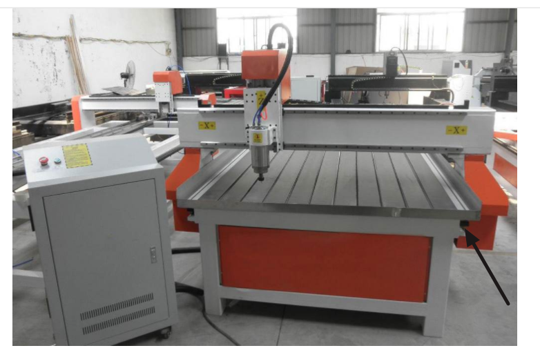

mrmeskys Опубликовано 6 декабря, 2017 Опубликовано 6 декабря, 2017 Мне не нравится "висячие" порталы. Это говорит что станок или рекламный или для деревяшек. Просто закрыли чехлом и подали воду на инструмент. Вот правильная установка портала для станков по камню.

mrmeskys Опубликовано 6 декабря, 2017 Опубликовано 6 декабря, 2017 как на моем фото конструкция. Остальные характеристики, по Вашим пожеланиям, размеры, шпиндель направляющие... 2Д сканер для ввода в уп поправки за кривизну поверхности.
