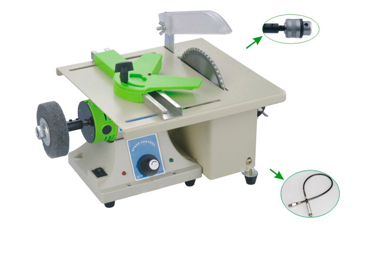

Птичка Опубликовано 5 декабря, 2017 Опубликовано 5 декабря, 2017 Всем привет! Уважаемые мастера, помогите советом. Хочу мужу сделать подарок на ДР. недавно он увлекся миниатюрой из камня. Какой станок выбрать? Присмотрела такой и такой. Многофункциональный станок. 480Вт, 0-10000Об/мин. Диаметр диска 150мм. Глубина пропила 40мм. Малошумный двигатель, виброопоры. В комплекте: гибкий вал, сверлильный патрон, циркулярная пила, алмазный диск по камню, полировочный круг, дополнительная оснастка. Многофункциональный станок. Мощность двигателя 1380Вт; 500-7000Об/мин. Диаметр диска 180мм. Макс. глубина пропила 56мм. Ременная передача. Плавная регулировка оборотов, малошумный двигатель, виброгасящие опоры. Возможность подачи воды в зону резания. Размер стола: 300х270 мм. В комплекте: циркулярная пила, алмазный диск по камню, жесткий полировочный круг, гибкий вал, конусы для мягких полировочных кругов, сверлильный патрон, дополнительная оснастка. Максимально возможная комплектация. С нетерпением жду ответов!

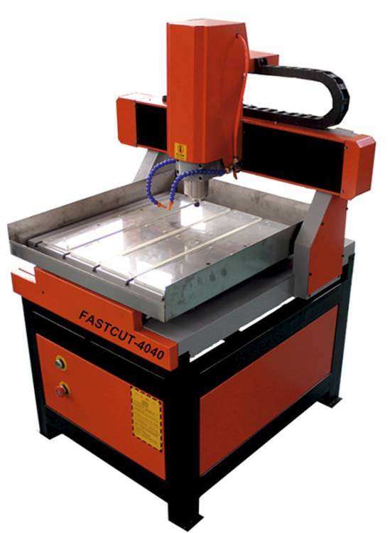

Калуга Опубликовано 5 декабря, 2017 Опубликовано 5 декабря, 2017 Птичка Для простых геометрических фигур он ещё пойдет, а для сложных (типа 3д) Вам понадобится уже фрезерный станок с ПУ, который стоит уже на порядок выше. Для небольших работ, например вот такой:

zelenok Опубликовано 5 декабря, 2017 Опубликовано 5 декабря, 2017 1 час назад, Птичка сказал: недавно он увлекся миниатюрой из камня. Что это и как выглядит? Какие операции с камнем он производит?
Птичка Опубликовано 5 декабря, 2017 Автор Опубликовано 5 декабря, 2017 zelenok фигурки из слоновой кости, эбонита, янтаря и неопознанных камней, размер примерно от 1.5 до 3 см. zelenok есть у него маленькая дрель с насадками, но маломощная

Калуга Опубликовано 5 декабря, 2017 Опубликовано 5 декабря, 2017 Птичка Все эти "дремелы", "скилы","кольцерезы" - игрушки для "больших" мальчиков. Если вы хотите сделать серьёзный подарок Вашему мужу - остановитесь на фрезере. Это может определить Вашу дальнейшую судьбу. Такой станок способен превратить хобби в смысл всей жизни. Решать Вам.

zelenok Опубликовано 5 декабря, 2017 Опубликовано 5 декабря, 2017 А я думаю что Птичка нашла правильный вариант для поделок, надо смотреть на жёсткость конструкции, мощу движка и обороты. Маленькую заготовку обрежет в правильную форму, с груба обточит на нождаке и выгравирует мелкие элементы с помощью гибкого вала (нужно обратить внимание на взаимозаменяемость и цены), отполирует с насадками.С патроном можно придавать форму деталям верчения. Такие мфу достаточно легко дорабатываются под необходимые задачи, но необходимо включать голову или подсматривать Эти МФУ для рук! Меленький фрезер-для головы
