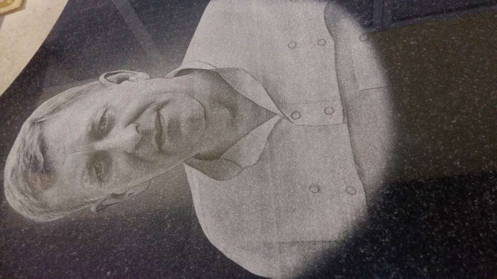

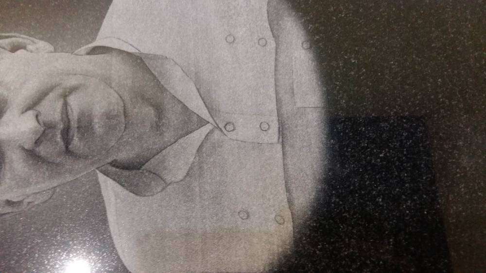

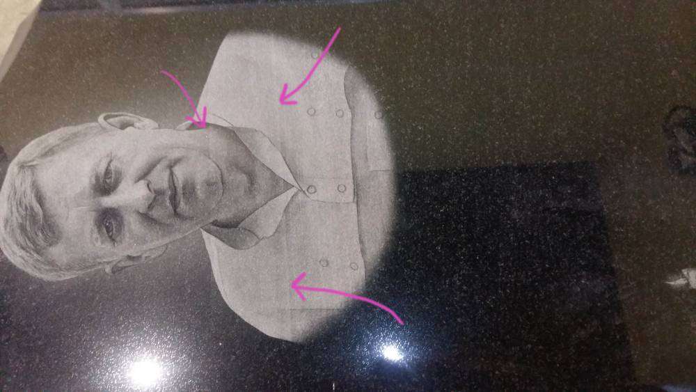

 По каким причинам образуются такие полосы? Станок 120 х 70.  Не хватает уже нервов в ручную убирать эти полосы.  Правда есть колебания по плоскости .  Вроде станком предусмотрены эти колебания . В чём причина? Может кто уже сталкивался с такой проблемой.
помойте каретки и винт с гайкой , поменяйте муфту, проверьте холостой ход и все будет работать как надо
Снять слайсы с направляющих, промыть и смазать, отрегулировать зажим (несколько шестигранников с каждой стороны).
1 час назад, джаник сказал:
поэтому и полосит. Но это лишь симптомы. А способ устранения написан выше.. два раза :)
Элементарный уход за оборудованием.
