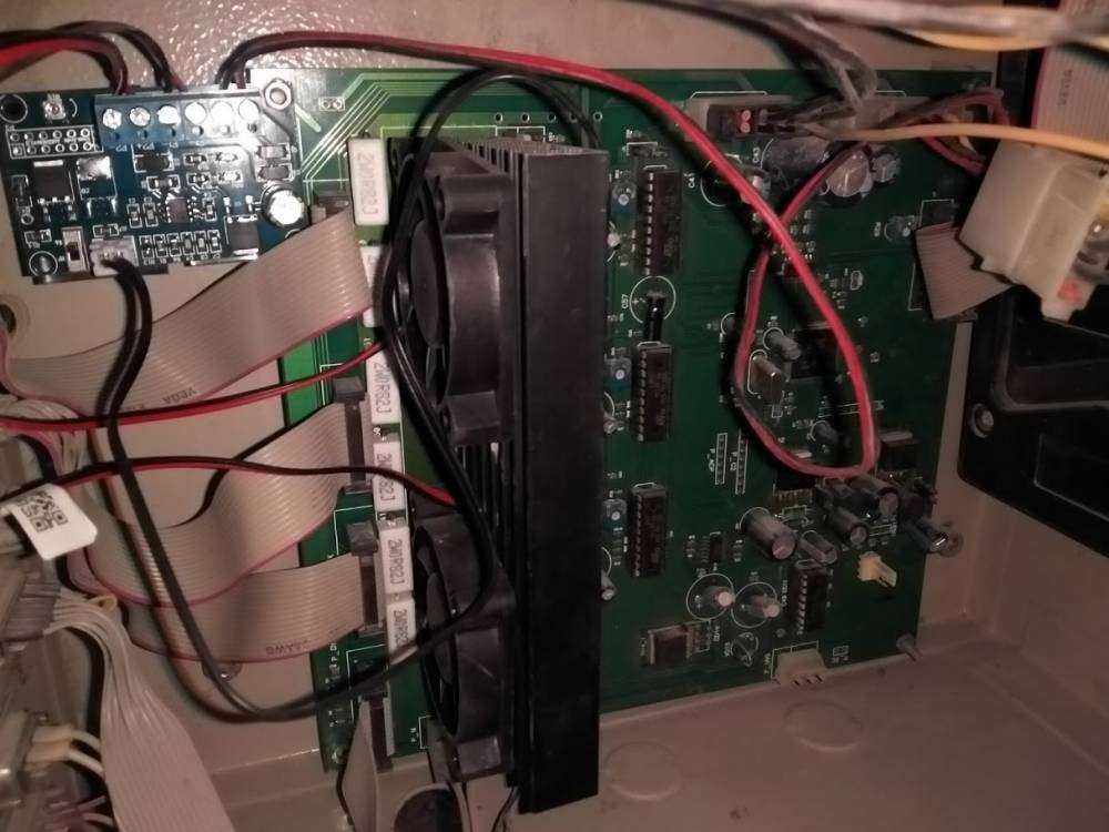

Есть тема Замена кулера(24в) на 7.2 на два кулера 12в и другие, не спорю так тоже можно, это решение на быструю руку.
Драйвера (ключи) которые установлены на радиатор не перегреваются даже без кулера рабочая температура °С: -40…+150°C. но мы рисковать не будем.
Я хочу продлить жизнь кулера как минимум в 5 раз. На понадобится плата управления термистором, можем купить на 24V  контроль температуры  и Кулер на 24V не такая и проблема но приходится ждать. Или как использованию я собрать схему самому к примеру как
Плюс в том что кулер будет включатся при необходимости.
Как показывает практика лучше установить два вентилятора скорость будет меньше а охлаждение будет происходить быстрее.

А вообще, если правильно настроить по токам , драйвера практически не греются. И изощрятся в охлаждении не надо. Это совсем не значит что я не поддерживаю, любое новшество имеет право на жизнь. Тем более в жару стабильность температуры - это стабильность работы.  Мое мнение, схема сильно наворочена. При таких токах потребления нужно что то попроще на слабеньком тиристоре - симисторе.
