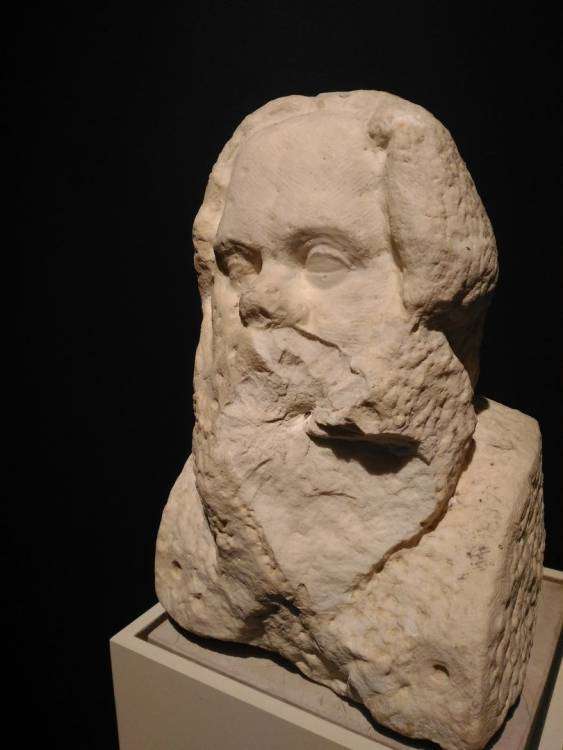

AndreyTar Опубликовано 1 апреля, 2018 Опубликовано 1 апреля, 2018 TrES4 зря про шутов, трубы легко могли делать. Посмотрите какие они вещи отливали, я уже выставлял из эрмитажа маленькую бронзовую скульптурку, где пазы для рук сделаны. Они так продуманы и сделаны четко и ровно, что поражают. Антикитерский механизм, почитайте о нем, и представьте что древние знали и могли из бронзы. Просто были времена, после падения Рима, "застойные", когда все из бронзы отправлялось в переплавку, не задумываясь. Фотография не доделанной головы Сократа, там следы пунктир рамы, крепления внизу и точки переноса по всей скульптуре.
TrES4 Опубликовано 1 апреля, 2018 Опубликовано 1 апреля, 2018 AndreyTar Я не говорю что раньше были безмозглые-безрукие приматы, больше наоборот, речь веду лишь о видео и манипуляции. Могли ли? еще бы, находок более чем достаточно, но видео не доказывает ничего если смотреть трезво, больше похоже на стёб-издевательство над верующими в их видео) эти ребята как и другие теорию и домыслы стараются выдать за факт... лично моё мнение.
