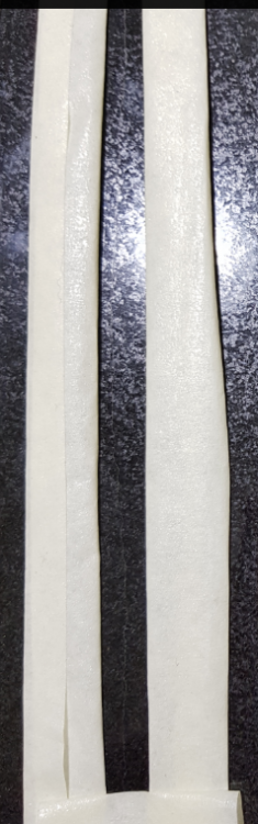

mrmeskys Опубликовано 13 декабря, 2017 Опубликовано 13 декабря, 2017 Господа. Как отполировать клей на полированной поверхности памятника (плитки), не повредив полировки? С какого номера начать полировать?
Barin Опубликовано 13 декабря, 2017 Опубликовано 13 декабря, 2017 Тоже интересует.. Скольчик получился на рубленой букве..
adriano Опубликовано 13 декабря, 2017 Опубликовано 13 декабря, 2017 Технически очень сложно, так как обязательно зацепите неклееную поверхность камня. Обычно последние 3-4 номера черепашек. Сильно зависит от камня , месторождения и цвета. При полировке ореол будет. Лучше попробовать отдельно на таком же материале. Хорошо помогает Akepox 1005 просто заливаешь дефект , надо подобрать такое количество чтобы уровень клея и уровень плитки , детали , изделия был одинаковым. При высыхании усадки клея не происходит, а поверхность как полировка. Это при небольших дефектах помогает практически на любом камне.
zelenok Опубликовано 13 декабря, 2017 Опубликовано 13 декабря, 2017 Да, именно средства для лечения камня от Акеми, которые рассчитаны под полировку, после полного высыхания последними тремя номерами абразивной шкурки на бруске с водой и вручную-гранит не матируется, а блеска на клею добиться очень просто.
Филимон Опубликовано 13 декабря, 2017 Опубликовано 13 декабря, 2017 Сайтами-шкурками, последних номеров если мрамор. Если гранит то излишки канцелярским ножом попытаться срезать аккуратно, потом бафам с пастой!

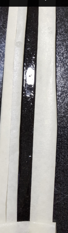

mrmeskys Опубликовано 13 декабря, 2017 Автор Опубликовано 13 декабря, 2017 Первые два шага сделаны. Будем продолжать завтра.

mrmeskys Опубликовано 26 января, 2018 Автор Опубликовано 26 января, 2018 Работаем. По неполированной поверхности с последующей полировкой без проблем. По полировке экспериментируем.
