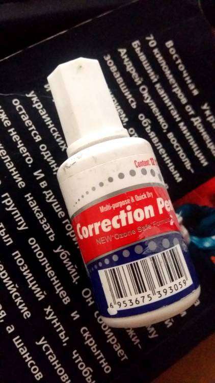

Адаец Опубликовано 27 декабря, 2017 Опубликовано 27 декабря, 2017 Водоэмульсионка через некоторое время пойдет пятнами, я вот этим крашу ,разбавляю растворителем один к одному, и губкой тру дождь , снег ...стоит))) 1

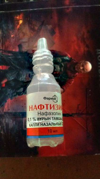

Адаец Опубликовано 27 декабря, 2017 Опубликовано 27 декабря, 2017 15 минут назад, КУДИН сказал: Надо попробывать. . но все как то боюсь испортить. Цинком привык травиться. ) Пробуй, мне тоже дали наводку по секрету ))) теперь любые китайские плитки 4- сорта на ура сдаю)))) плохо то ,руки не отмываются в перчатках лучше. вот этой тарой из под нафтизина (15 руб) использую ее в место пипетки ,набираю растворитель, так как отверстие той тары малюсенькая 1

Лёха Спб Опубликовано 10 апреля, 2018 Опубликовано 10 апреля, 2018 Блин, слов нет, корректором красят...КУДИН ,я последний раз цинком пользовался году в 93 прошлого векаС тех пор пользуюсь Тиккурила Юки.Для наших целей подходит ИДЕАЛЬНО! 1.Сохнет за 2 мин. 2.Разбавляется, смывается водой. 3.Стоит 700р. за кг, мне хватает больше года. 4.Держится 20 лет, проверено. 5.Никакого запаха. Короче, супер-краска, портрет крашу губкой, растирая до сухово, текст (пескостр.) кисточкой в 1 слой, очень укрывистая. 2 1
