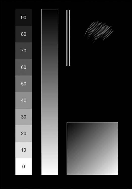

Думается мне настройку станка можно проводить так же, как настраивается любой воспроизводящий изображение инструмент- а именно созданием цвето-тоно пробы. Т.к станок работает с оттенками серого необходимо взять несколько образцов камней и напечатать на них подобного плана пробы. Затем путем настроек силы удара и тоновой кривой добиться наилучшего соответствия цветопробы с образцом. Можно так же создать цветовые профили для изображений и т.д
Ну и соответственно игла должна всегда быть наточенной а камень чистым) Чтобы от цветопробы был толк
Пример:
