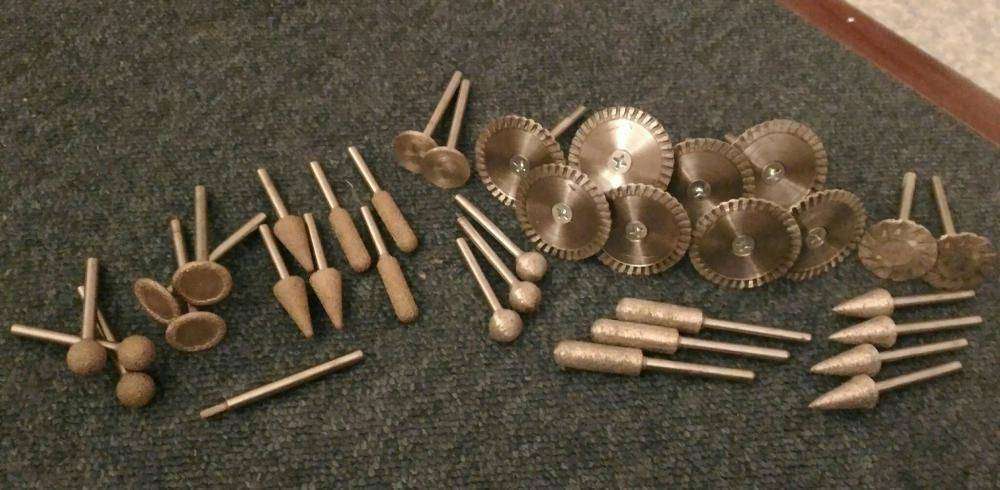

  Так понимаю это мрамор, хоть и "плохой" для таких работ ( полевской наверное ), но обрабатывать лучше гальваникой. Мне нравится броварский инструмент, но он дорогой  Нравится тем, что хорошо снимает - быстро, для меня это очень важно. Сделан качественно и не боюсь его напрягать, в отличии от китайского и корейского, который боишься напрягать, т.к. перегревшись разлетается. Гальваника у них служит очень долго - отбивает вложенные в нее деньги. Китайские хорошо работают, но все же раньше начинают снимать плохо. Давали попробовать гальванический грибок диаметром 35мм итальянский, очень понравился, но стоит вроде говорили 50евро, покупали в ПьетроСанте.
  Спеченые фрезы, шарики, овалы, конусы и т.д. кроме грибков, китайские сейчас есть хорошие, стачиваются правда быстрее, но гранит снимают тоже очень хорошо. А вот грибки по граниту лучше браварских не встречал, китай вообще плохо делает в сравнении с ними, корейские сейчас появляются, лучше, но опять же чуть надавил, перегреваются. Скорость реза значит падает.
 Вот недавно заказывал, в основном такими и работаю, грибки, конусы, шарики и пальчиковые. Слева на фото гальваника, справа спеченые.

Спасибо большое, очень подробно и понятно
