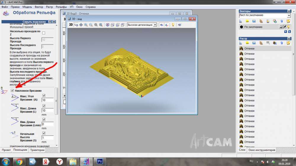

Калуга Опубликовано 9 января, 2018 Опубликовано 9 января, 2018 В Арткаме наклонное врезание устанавливается при создании УП. Для дерева 5-10мм, для мрамора 10-15, для гранита 15-20. Это я так привык делать. Необязательно придерживаться этих значений, но я рекомендую: 1
YurgenAKA Опубликовано 9 января, 2018 Опубликовано 9 января, 2018 Есть еще момент, что ломаные аркамы не все прописывают наклонное врезание , это для любителей сэкономить инфа... Хотя штука для камня просто Необходимая. 1
